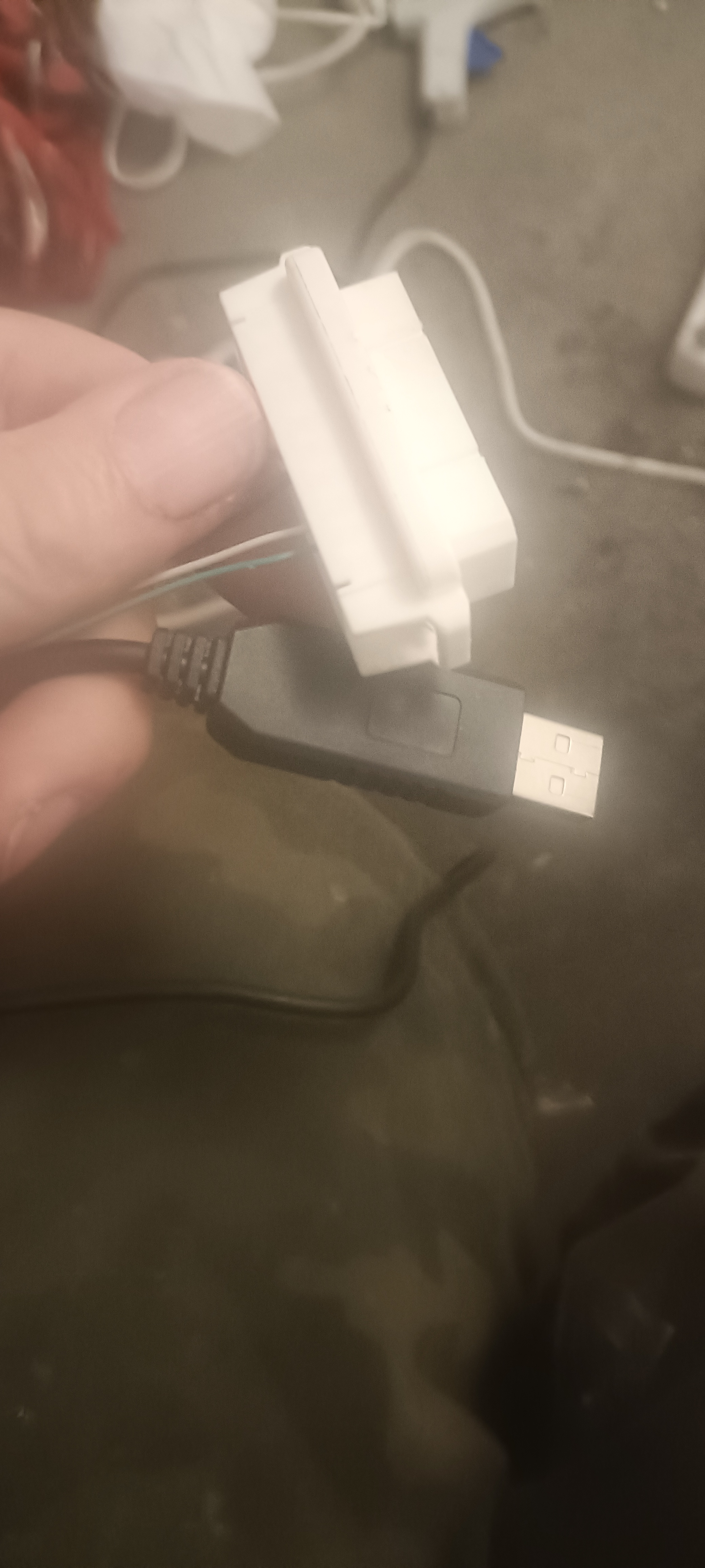

Habe inzwischen aufgerüstet und ein Programmierkabel aus Fernost geordert dieses habe ich abgeändert mit einem Stecker den ich ebenfalls auf Aliexpress bestellt habe. Wenn ich nun messe habe ich 5V auf der Spannungsversorgung denke ist ok so. Bekomme aber einfach nicht hin das der Controller nur blinkt. Muss er schon blinken ohne Computer oder blinkt er erst nach vollständiger Verbindung? Verzweifle langsam kann doch nicht sein das bei dieser CH Version alles komplett anderst ist. Habe auch schon versucht die Masse auf Pin 16 zu legen ohne Erfolg. Kann mir jemand nich Tipps oder Inputs geben???
@ Uwe vielen Dank für deine Inputs
(Meine Kabel Bastelei sollte ja funktionieren oder???)

Ich hab da nie etwas blinken sehen. Aber von Dune Lingbo zu Nova Lingbo ist ein Pin schon mal anders.

Meine trüben Augen haben das nicht ausgezählt, das ist der Stecker von Dune, im Kabelbaum vom Nova , den ich komplett benutze, mustte da nur 1 Pin geändert werden. Ich muss allerdings noch etwas umklemmen , der 3 Fach Wahlschalter geht auch nicht nicht.
