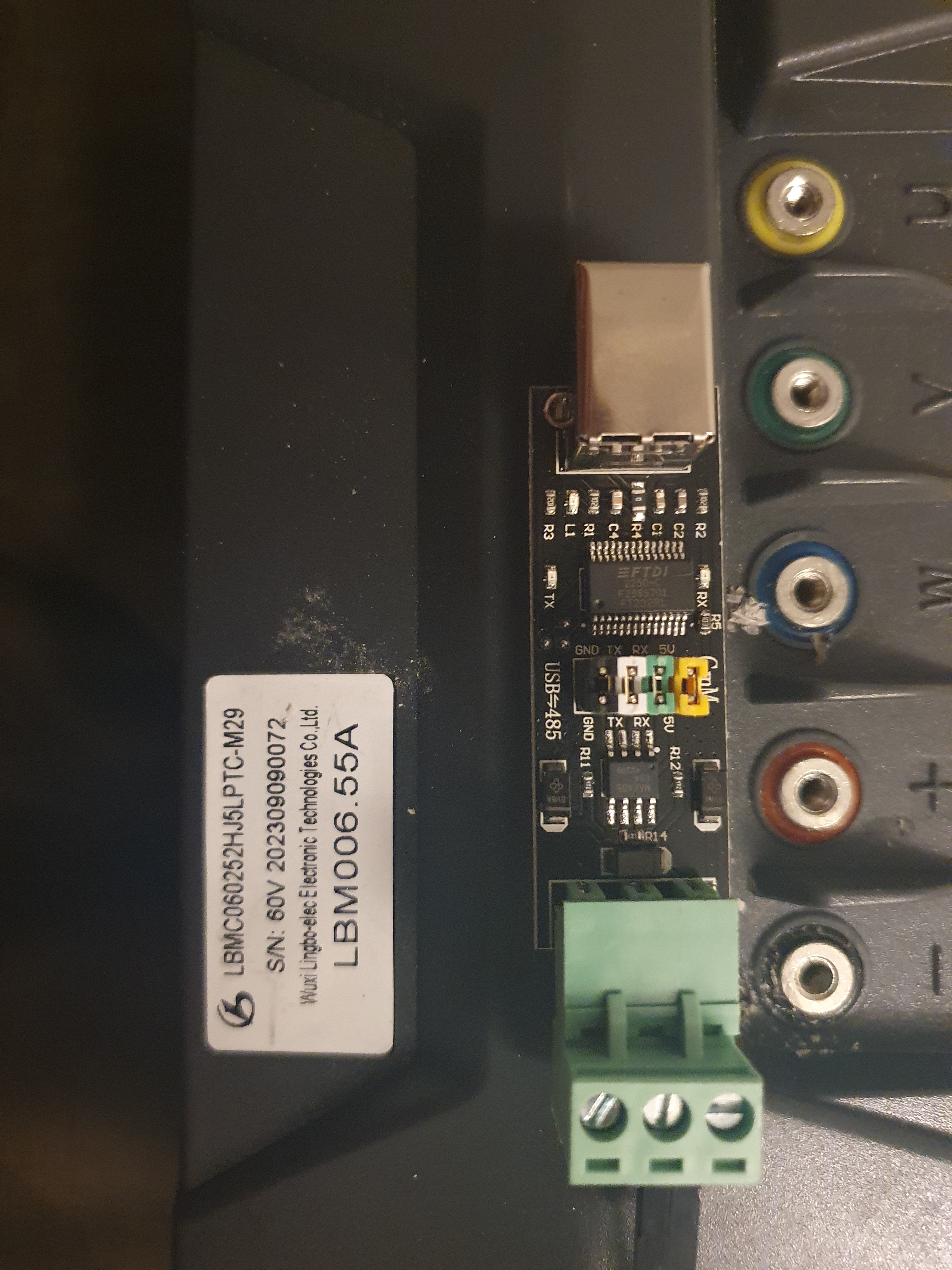

Hallo Zusammen

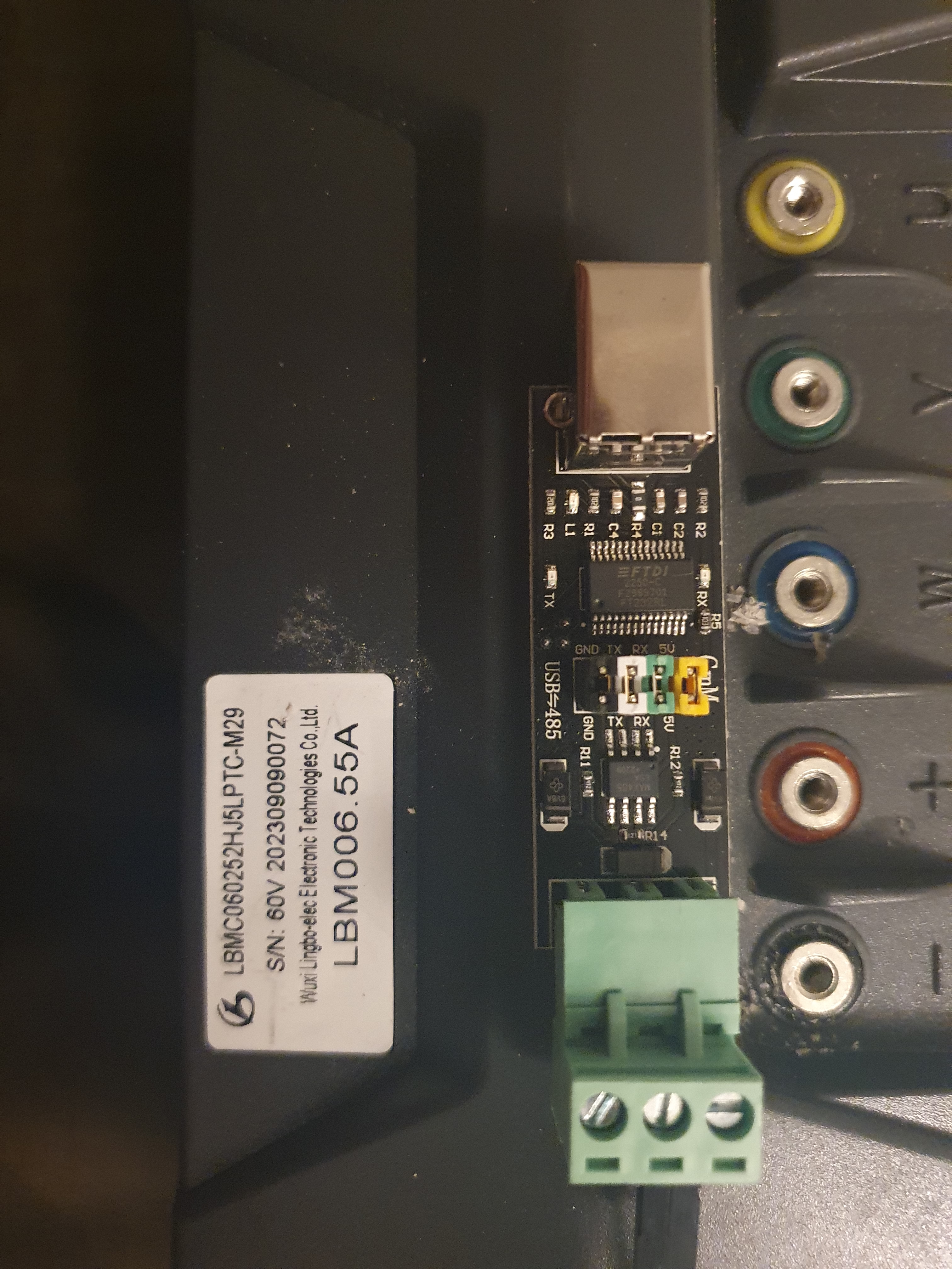

Hat jemand Erfahrung mit dem programmieren des Controllers LBM006.55A LBMC060252HJ5LPTC-M29? Habe es wie beim 555D versucht allerdings blinkt der Controller nie was für mich heisst irgendwas an der Spannungsversorgung passt nicht.
29 3.3v
7 GND
13 und 23 rx tx
Gruss Tobias
Ps: Spannungsversorgung 3.3V über Labornetzteil (bin mir nicht sicher ob das ok und gesund ist)
29 3.3v
7 GND
13 und 23 rx tx
Gruss Tobias

Re: Verbindung LBM006.55A

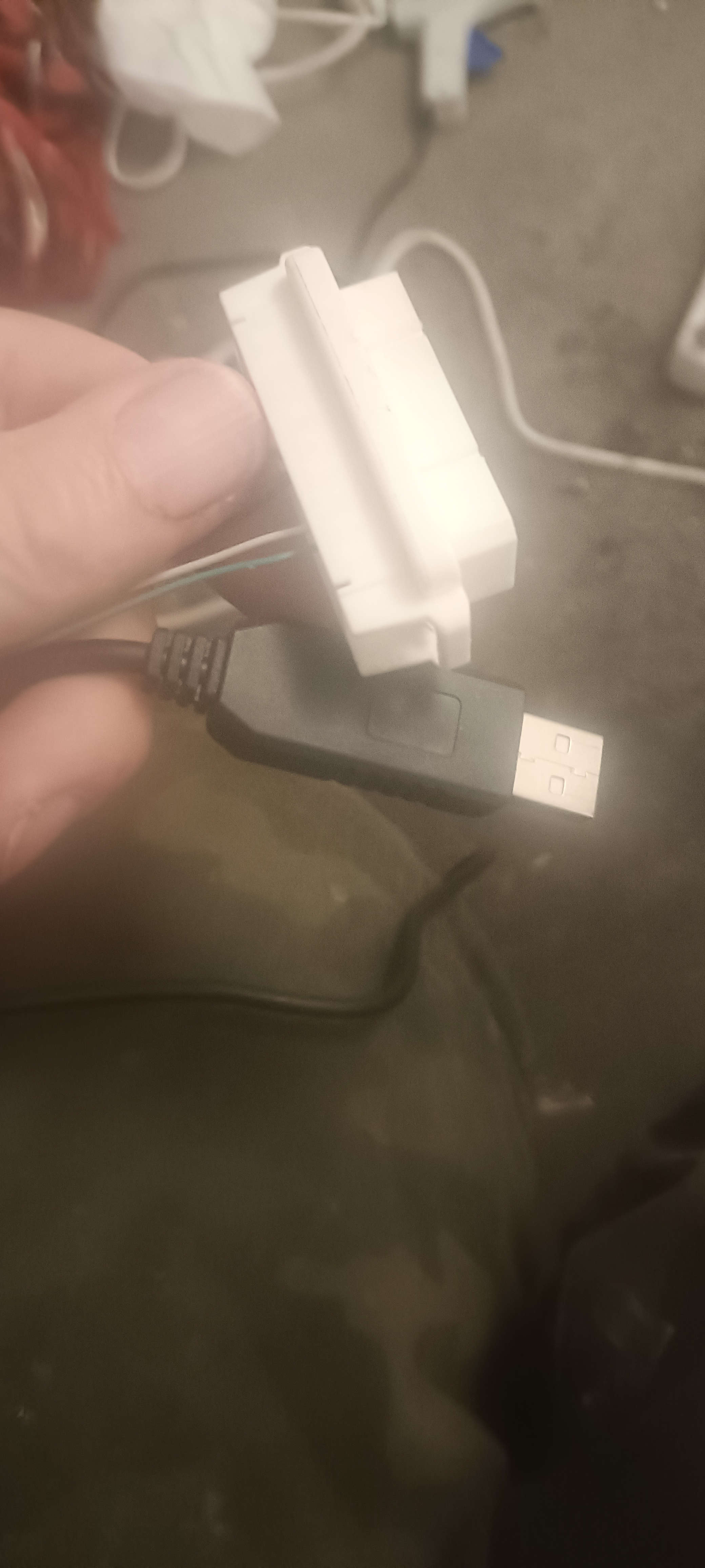

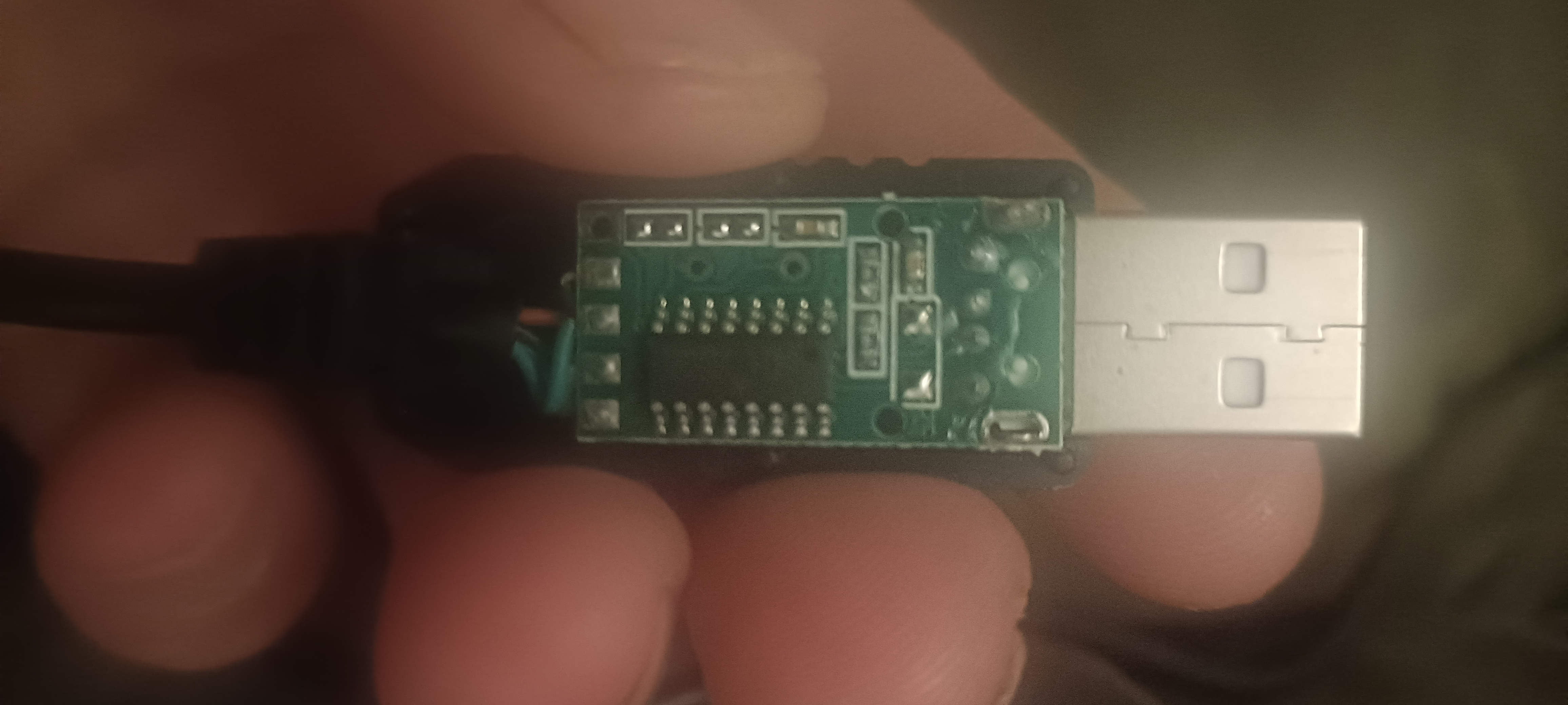

Habe inzwischen aufgerüstet und ein Programmierkabel aus Fernost geordert dieses habe ich abgeändert mit einem Stecker den ich ebenfalls auf Aliexpress bestellt habe. Wenn ich nun messe habe ich 5V auf der Spannungsversorgung denke ist ok so. Bekomme aber einfach nicht hin das der Controller nur blinkt. Muss er schon blinken ohne Computer oder blinkt er erst nach vollständiger Verbindung? Verzweifle langsam kann doch nicht sein das bei dieser CH Version alles komplett anderst ist. Habe auch schon versucht die Masse auf Pin 16 zu legen ohne Erfolg. Kann mir jemand nich Tipps oder Inputs geben???
@ Uwe vielen Dank für deine Inputs
(Meine Kabel Bastelei sollte ja funktionieren oder???)

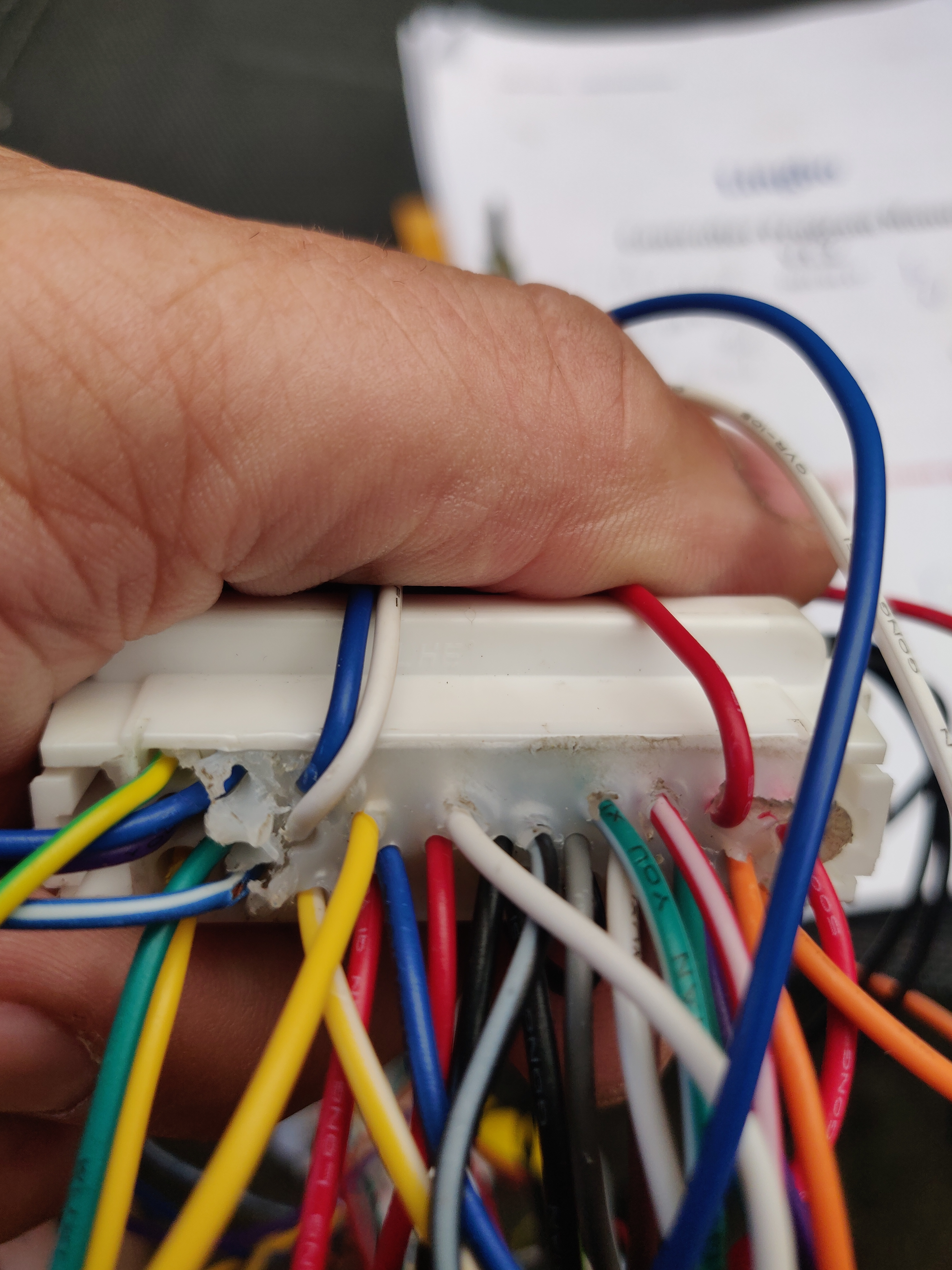

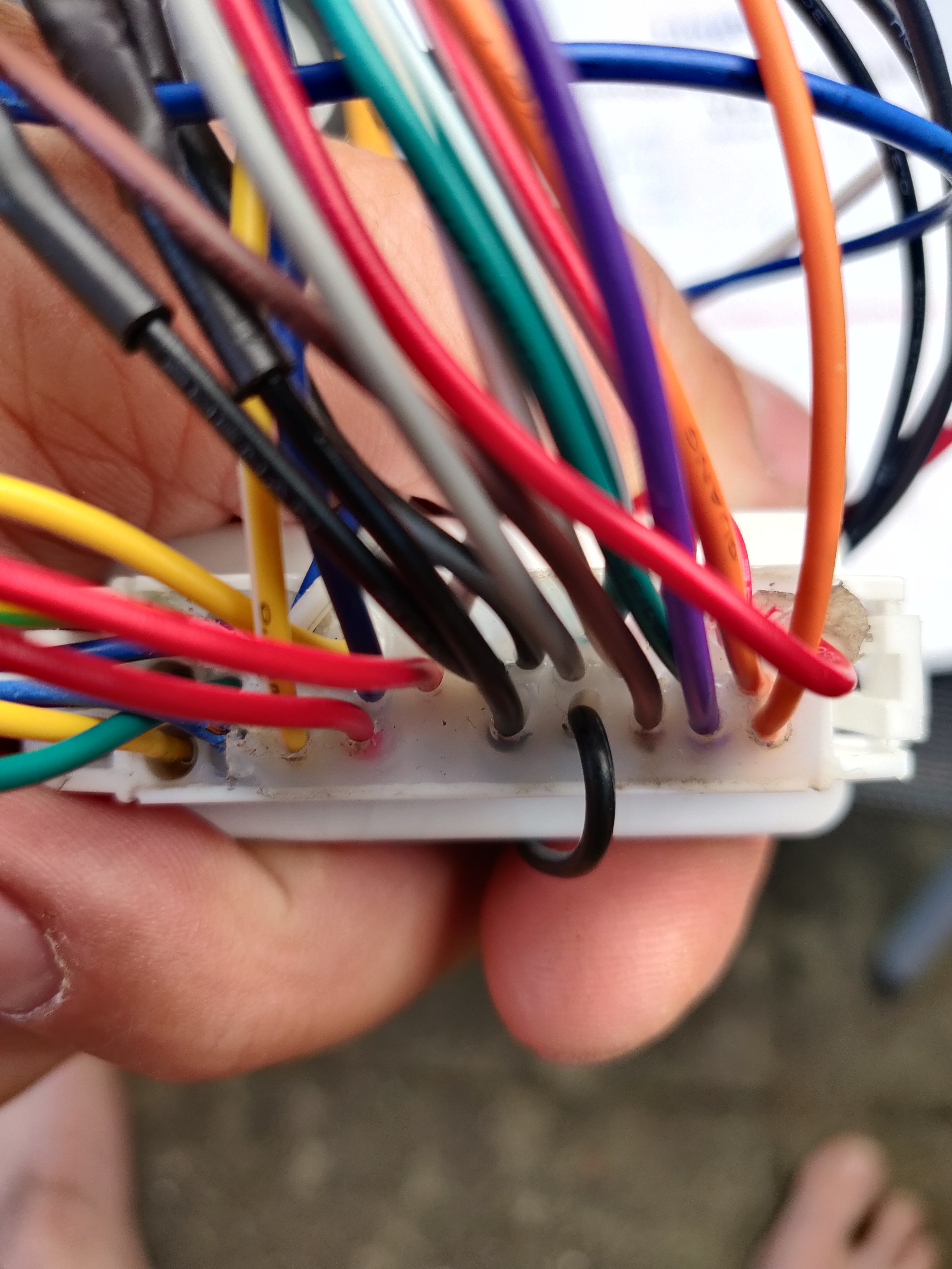

Ich hab da nie etwas blinken sehen. Aber von Dune Lingbo zu Nova Lingbo ist ein Pin schon mal anders.

Meine trüben Augen haben das nicht ausgezählt, das ist der Stecker von Dune, im Kabelbaum vom Nova , den ich komplett benutze, mustte da nur 1 Pin geändert werden. Ich muss allerdings noch etwas umklemmen , der 3 Fach Wahlschalter geht auch nicht nicht.

Meine Vermutung Pin Belegung ist irgendwie falsch oder fehlt etwas aber. Leider kann ich die Leitung nicht verfolgen graue Masse im Controller! Schade wird irgendwann schon jemand knacken muss jetzt einfach das Ding irgendwie gedrosselt kriegen!
