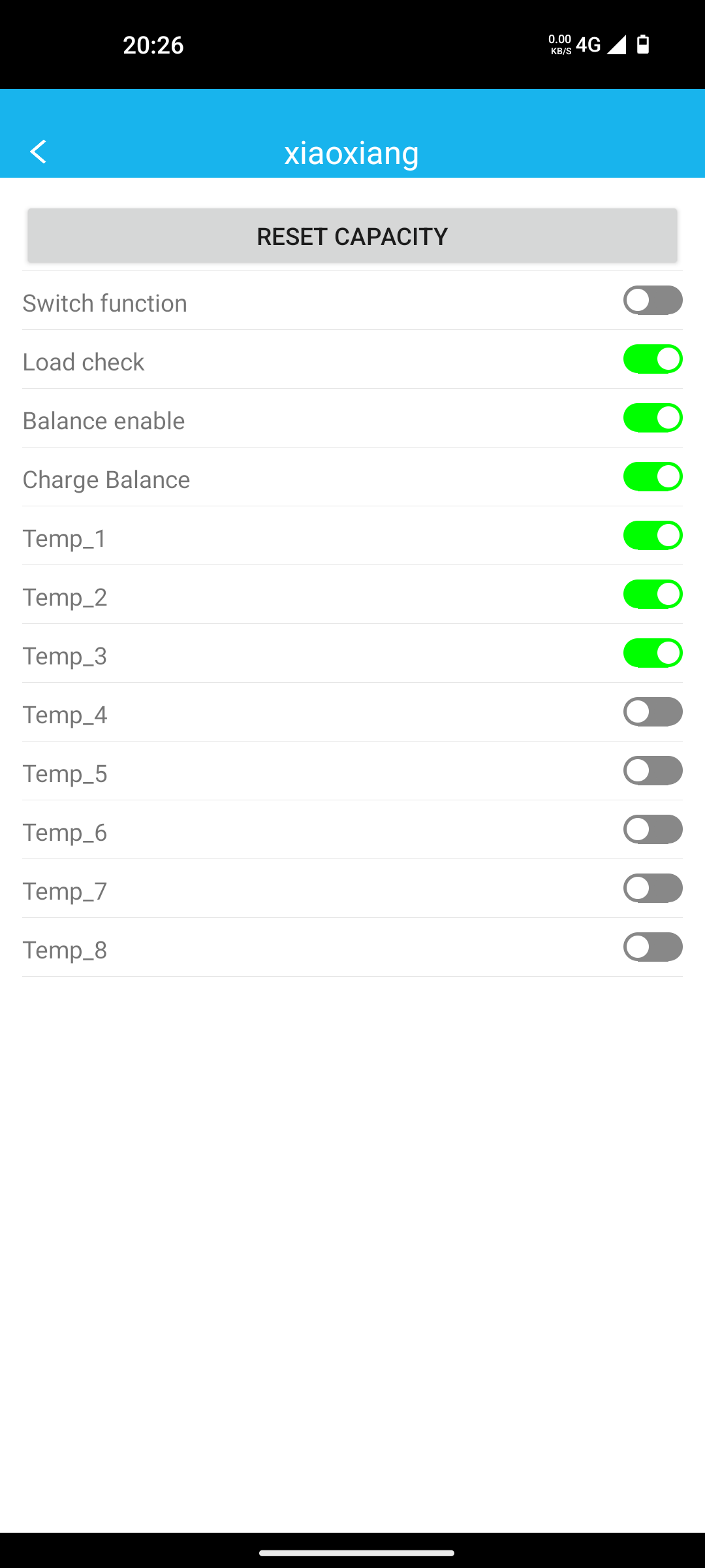

Kann es sein das du das balancieren gar nicht mit dem Schieber aktiviert hast.
Zudem kann mann noch einstellen ob nur beim laden oder entladen balanciert wird.

Ob der Schieber für das Balancieren an ist muss ich schauen, ich gebe Bescheid.
Edit:
Schieber für die Balance ist an.

Edit:
