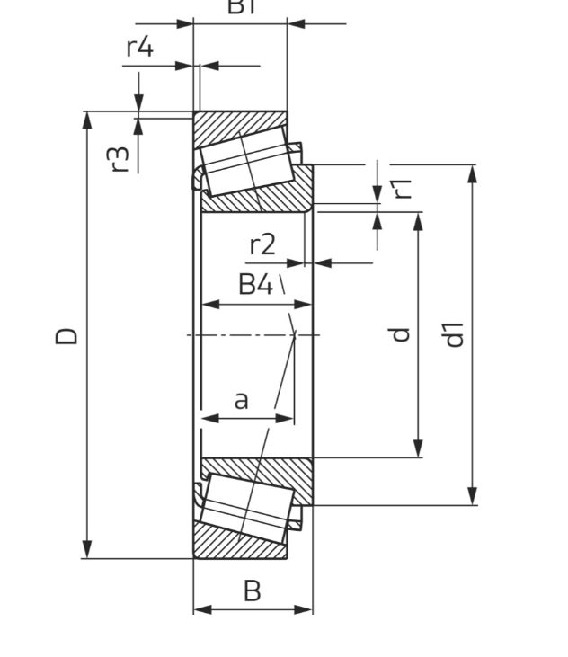

So, mit 18tsd auf der Uhr hat es nun auch meine LKL erwischt. Ich wollte besonders schlau sein und qualitativ hochwertige Lager verbauen. Dank der Angaben im Forum sind ja die genauen Bezeichnungen bekannt. Das Komplettpaket von Silence besteht ja aus 2 chinesischen Lagern von FSTJM.
Das obere Lager (32005 X/Q) war kein Problem (gibt's z.B. bei SKF, made in Mexico), das untere (32907) hab' ich für ziemlich viel Geld von JTEKT (früher Koyo, japanisch) gekauft; das nennt sich 32907JR-2.
Die klassischen Lagermaße passen und ich hab' mich schon gefreut, dass ich den Staubschutzring unten beim Lösen des alten Lagers (Innenring) nicht kaputt gemacht habe, weil ich keinen neuen Staubschutz für das Lager bekommen konnte. Ich war dann ziemlich ernüchtert, weil das JTEKT-Lager nicht in den Ring des Staubschutzes gepasst hat (Durchmesser "d1" ist um 1,5mm zu groß - siehe Skizze).
Hat jemand in dieser Runde das NTN 32907XU mit dem original Silence/Seat-Staubschutz erfolgreich verbaut?

Ich hole das auch in diesem Thread nochmal hoch, denn hier passt es vom thread-Titel eigentlich besser. Welche Kombis aus Lager und Staubschutz/Dichtring sind kompatibel?seat01 hat geschrieben: Fr 27. Sep 2024, 18:25 Hat jemand in dieser Runde das NTN 32907XU mit dem original Silence/Seat-Staubschutz erfolgreich verbaut?
Siehe auch https://www.elektroroller-forum.de/view ... 95#p382395
Vielen Dank!
