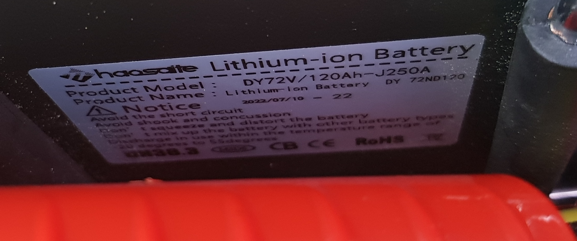

ich war gerade bei meinem Bike und war überrascht das ich nach ca. 15 Min. die Batterie frei gelegt hatte. Der Typ-aufkleber des Akkus war dann ganz einfach zu fotografieren. Weitere 15 min später war das gute stück wieder zusammengesetzt.
Hier ist eine:
haosaite lithium-ion battery
Model DY72V/120AH J250A
Name DY 72ND120
Vielleicht hilft das weiter.
Grüße Joe

Biglittlejoe hat geschrieben: Fr 28. Jun 2024, 11:06 Schönen Freitag zusammen,
Hier ist eine:
Name DY 72ND120
Grüße Joe

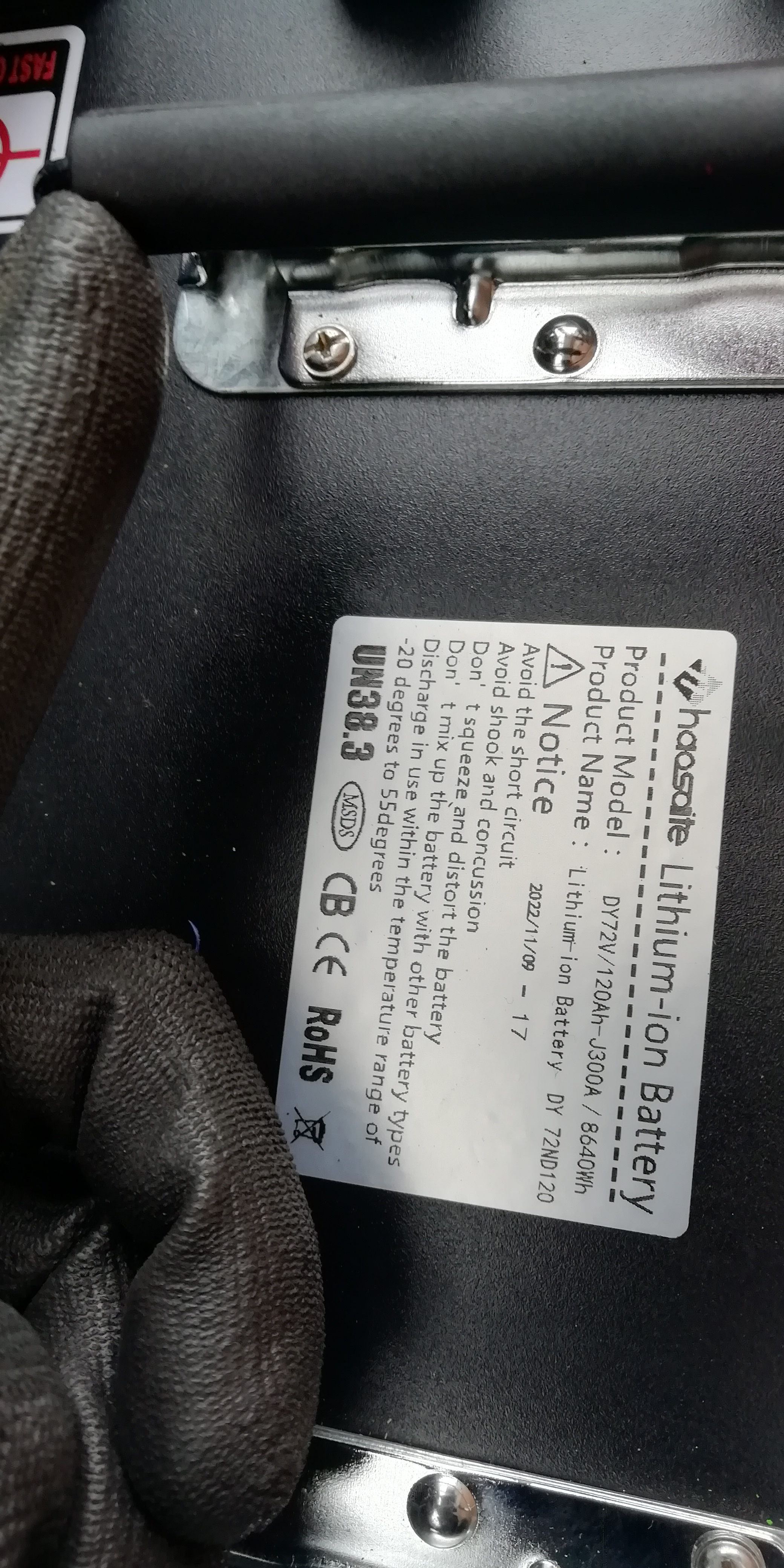

Hallo Biglittlejoe
Ok, dann haben sie wohl wirklich was an den Akkus geändert, denn bei meiner Odin 3.0 (und auch bei den anderen mit der Odin 3.0 hier im Forum, soweit mir bekannt ist) ist die Bezeichnung:
Model DY72V/120AH J300A
Mein Akku ist von 11.2022 ( Bild im Anhang)
Welches Herstellungsdatum hat dein Akku denn?
Vielleicht sind hier ja auch noch andere Sachen geändert?
