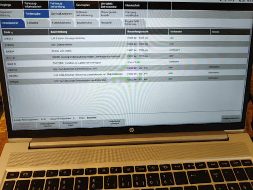

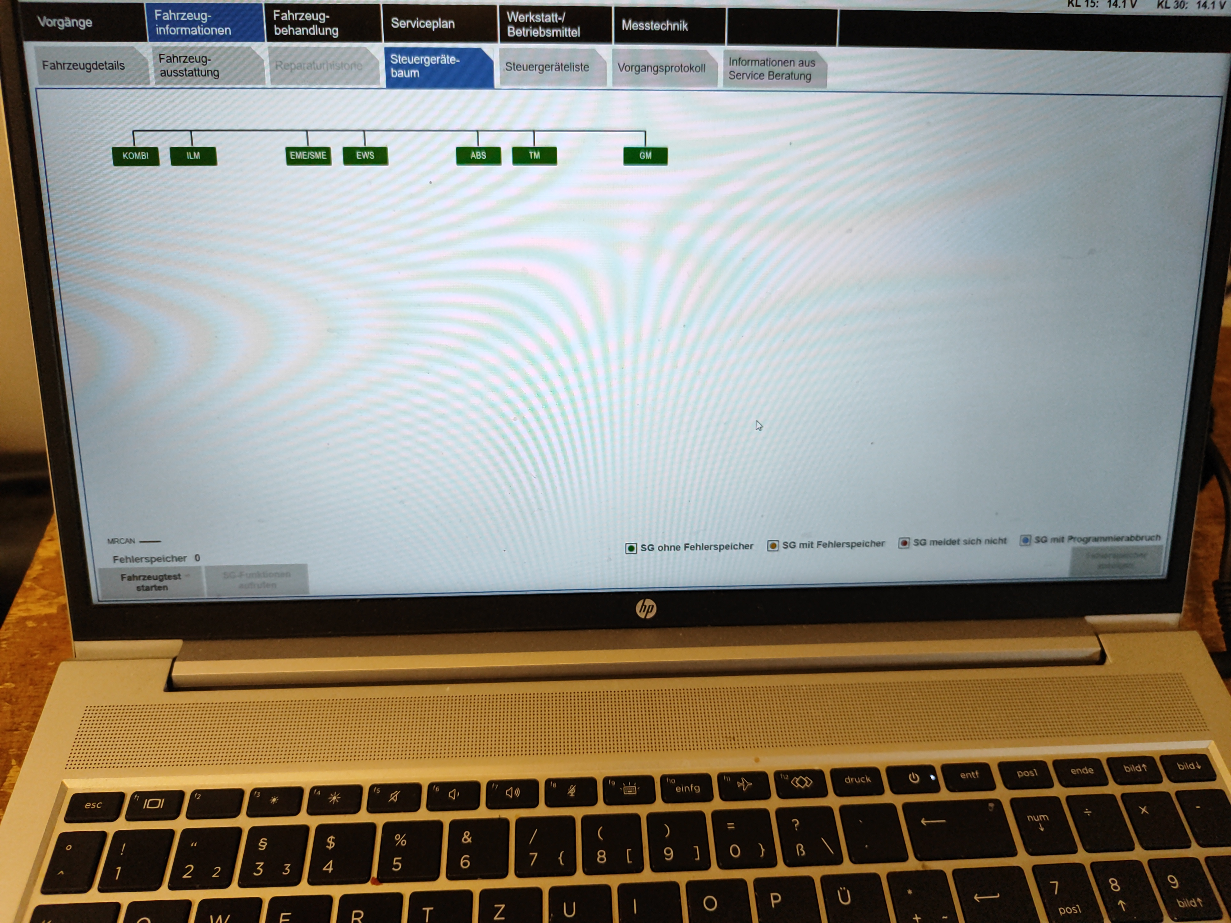

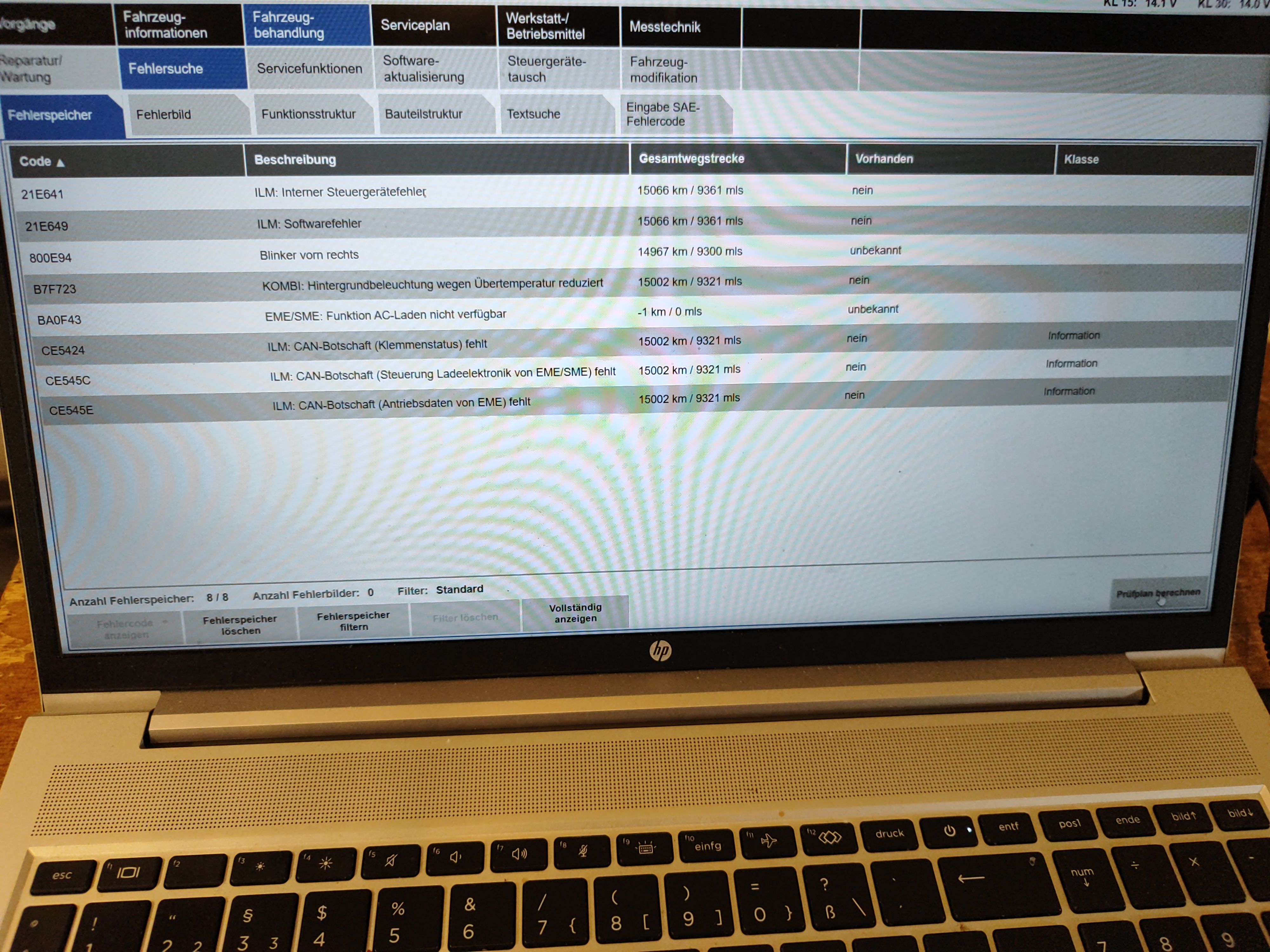

Re: Mängel und Problemlösungen CE 04
Hier mal ein paar Fehler in Verbindung mit dem Ladeabbruch.Nach dem löschen sind alle weg.
- Beiträge: 20403
Alle Gremlins erst mal vertrieben
