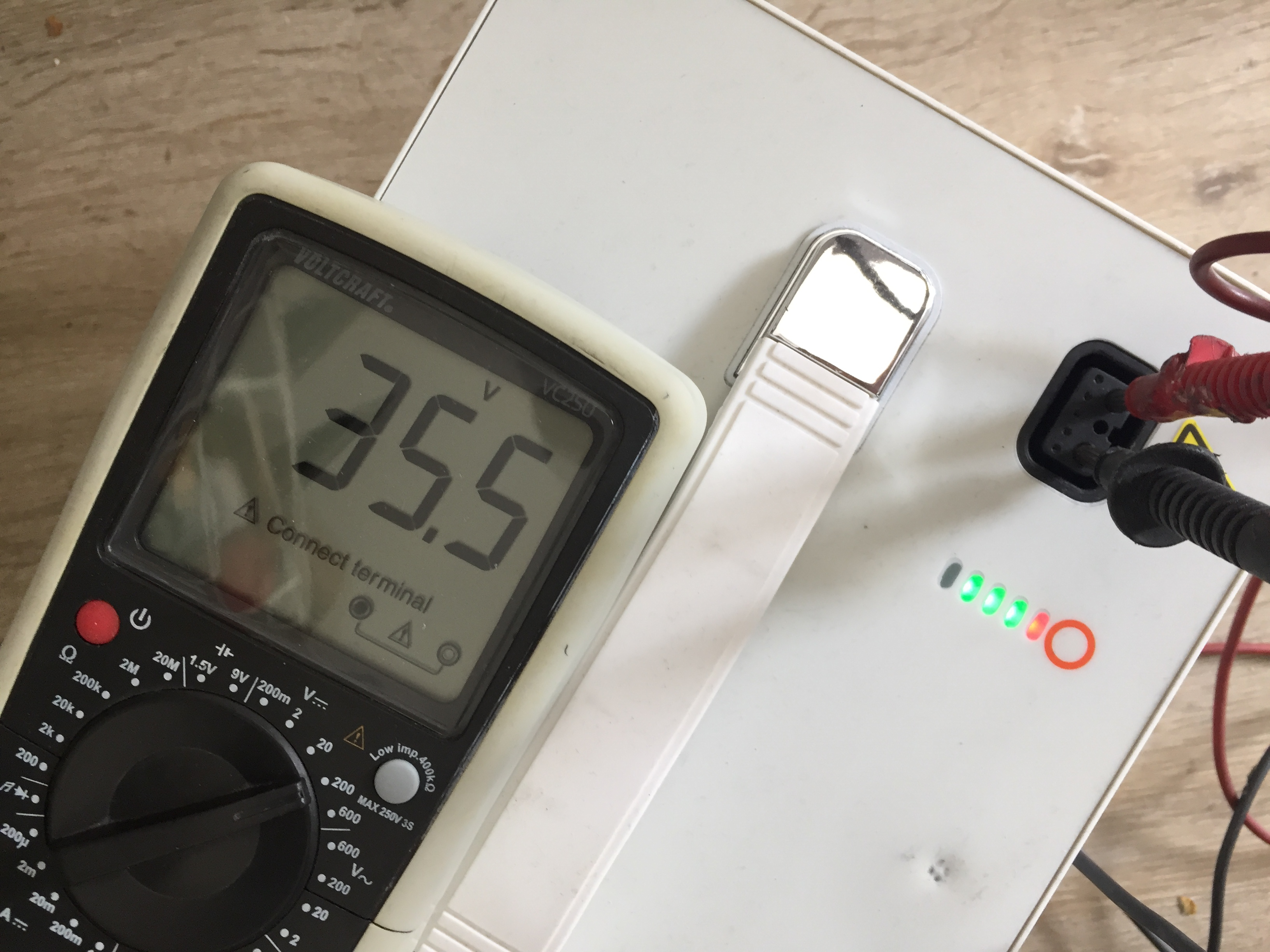

Blumfeld hat geschrieben: Fr 28. Jun 2024, 15:16 Messen tue ich an der Batterie 68,5 V, scheint also in Ordnung zu sein. (Hoffentlich)
Der Yadea G5 hat ein 60V-System.
Der Akku besteht (lt. kurzer Recherche) aus 18650-Li-Ionen-Zellen, ist also ein 16S oder 17S.
Wenn Sie "nach dem GAU" nur noch 30V am Akku messen, dann ist der Akku definitiv nicht in Ordnung.
Je nachdem ob 16S/17S sollte er in jedem Fall immer mehr als 40V/42,5V haben.
Das BMS ist vermutlich so eingestellt, dass es bereits ab 48V/51V die Nutzung des E-Fahrzeugs verweigert.
Dieses "Phänomen" des immensen Spannungsabfalls während der Fahrt ist nicht so selten.
Auffällig ist jedoch die vergleichsweise geringe Gesamtnutzungsdauer von 2 Jahren.
Ob Gewährleistungs-/Garantiefrist erreicht oder nicht - ich würde Ihnen dennoch immer empfehlen, mit dem Händler in Kontakt zu treten. Manchmal wird dort auch bei so gravierend kurzer Lebensdauer noch kulant reagiert. Sollten Sie diese Möglichkeit aus irgendeinem Grund ausschliessen müssen oder wollen, dann empfehle ich das möglichst rasche Öffnen des Akkupacks durch einen Fachmann, der die Zellreihen messen kann. Wenn eine Zellreihe anfängt, erfolgt meist in kurzer Zeit eine Art Kettenreaktion, die den Akku komplett unbrauchbar macht.
- error
- Beiträge: 2805
- PLZ: #
Re: Yadea G5 - Akku von 100 auf 0 in 10 Sekunden
Wie hast du das gemessen? Ohne Kommunikation mit dem Roller kannst du direkt am G5 Akku keine sinnvolle/plausible Spannung messen.
(und ja, der Akku im Bild ist OK, 80-90% geladen)

Ja ok, dann haben ich mist gemessen. Aber schlauer bin ich jetzt auch nicht.
Wie kann ich denn sinnvoll messen? Den Akku am Roller lassen? Da wo ich den Kabeladapter entfernt habe habe ich ja auch einen Messpunkt...
An den Schreiber davor: Ich habe den Roller nicht von einem Händler, ich weiß nicht einmal wo der herkommt. Der ist aus einem Gewinnspiel...
- error
- Beiträge: 2805
- PLZ: #
Wie ich schon sagte, aus der Entfernung ist es schwierig dir zu helfen. Ohne intakte Verkabelung kannst du den Akku nicht wecken.Blumfeld hat geschrieben: Sa 29. Jun 2024, 14:46 Ja ok, dann haben ich mist gemessen. Aber schlauer bin ich jetzt auch nicht.
Sobald der Roller gestartet ist, kannst du die Akkuspannung irgendwo im Hochvoltbereich des Rollers messen (Controller, DC-DC Wandler).
Deshalb mein Rat den Akku in einem anderen Roller zu testen, damit du irgendeine Basis hast und dich nicht selbst umzingelst.
Der G5 gehört zu den smarten Rollern. Da reicht nicht das Anliegen einer Spannung. Solange die Kommunikation zwischen Controller, Akku, Alarmanlage, Dash, Ladegerät nicht funktioniert, wird es als Laie schwer einen (oder zwei) Fehler zu finden.
Mit dem Akku nach Absprache zu einem Händler oder anderen Forenuser ist der einfachste Weg.
