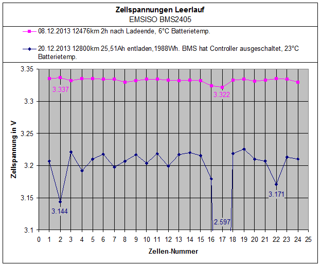

Re: e-sprit Fury ist wahnsinn
Habe das Arbeitsende in diesem Jahr zum Anlass genommen, meine Batterie wieder bis zur Abschaltung durch das BMS leerzufahren (nach diesmal 25,5Ah Entladung) und gleich danach das Ergebnis per Laptop abzugreifen. Der Bösewicht ist entlarvt:
Zelle 17 ist für die vorzeitige Abschaltung verantwortlich, mit nur noch knappen 2,6V im Leerlauf. Und wie es der Zufall (oder auch nicht) so will ist Zelle 17 auch nach Ladende die "unvollste". Zelle 2 und 22 sind entladen ebenfalls ziemlich durchgesackt. Allerdings sind die einzigen zwei Zellen, die durch etwas Nachladung wieder in Takt zu bringen wären die 17 und die 16:
Beide sind auch nach Ladeende auf tieferer Spannungslage als der Rest, fangen also schon schwach an und hören ganz schwach auf. Etwas nachgefüllt sollten die sich wieder ganz gut berappeln. Nur blöd, dass ich dafür wieder die ganze Karre entkleiden darf
Nicht helfen kann man Zellen 2 und 22, denn diese haben scheinbar die geringste Kapazität im Batterie-Pack: Sie sind nach dem Laden die vollsten, und entladen zugleich auch fast die leersten. Die sind vermutlich nach spätestens 27Ah rum bei 2,5V angekommen, selbst wenn 16 und 17 wieder im Gleichlauf wären.
Lohnt sich angesichts dessen überhaupt das Zerpflücken vom Roller, um 16 und 17 nachzuladen, wenn sowieso die sich bestmöglich im Gleichlauf befindlichen 2 und 22 die nächsten und unveränderlichen Schwachstellen sind?

Analyse:
Zelle 17 hinkt wahrscheinlich hinterher, ist also nicht in Balance zum Rest des Packs. Die würde ich manuell aufpäppeln, also einzeln nachladen
Zelle 16 ebenso.
Ich würde damit rechnen, dass diese beiden Zellen immer wieder wegrennen, aufgrund z.B. geringfügig höherer Selbstentladung.
Zellen 2 und 22: Die Beobachtung, dass diese zuerst voll sind, und zuerst nach unten sacken, kann auch auf Übergangswiderstände beruhen. Sie werden ggf. vom BMS beim Laden ausgebremst, weil eine zu hohe Spannung detektiert wird, und werden daher im Endeffekt nicht voll geladen und sacken zuerst ab.
Also lohnt sich schon das Zerrupfen: ich würde den Pack soweit umsortieren, dass 2, 22, 16, 17 zusammen in einen gut erreichbaren 4er-Block kommen. Kontakte reinigen, 16 und 17 nachladen, und schauen, wie es in 4 Wochen damit aussieht. Sind 2 oder gar 4 Zellen dann wirklich hinüber, sind sie wenigstens für einen Austausch besser im Zugriff.
Vom Bild her würde ich meinen, dass die anderen 20 Zellen weitgehend gesund sind, also würde sich die Teilreparatur des Akkupacks durchaus lohnen.
Zelle 16 ebenso.

- Beiträge: 20949
Danke STW, in eine ähnliche Richtung gingen meine Gedanken auch schon, oder ich müsste eher sagen meine Alpträume
Allerdings werde ich erst mal noch nichts komplett zerpflücken, sondern mir schlicht alle betreffenden Zellen genauer "ansehen". Man darf einfach nicht verkennen, was ein Zerpfücken vom ganzen Pack bedeutet in meinem Roller, was weit über die schon sehr aufwendige Zugänglichmachung der Zellpole hinausgeht:
Erst müsste ich die ganzen Styropor-Trittschalldämpfmatten seitlich rauspfriemeln. Die innere Lage mit der Heizschlange kann ich möglicherweise drin lassen. Dann sind es die je vier Kreuzschlitzschräubchen pro Zellpol, die angegangen werden müssen, zumindest die Zellreihen übergreifenden. Dann sind die Zellreihen am Batteriekastenboden mit Doppelklebeband befestigt (noddel noddel noddel...), und ich müsste die KOMPLETTE Batterie in Tetris Manier nach hinten rausholen, denn Nr. 22 ist ganz vorn, wo nach oben nichts rausgeholt werden kann. Die Spannbänder der Viererpacks lösen ist dann eine relativ einfache Übung, bevor viele weitere Zellpolschräubchen zu lösen sind. Dieses Geschäft werde ich mir aber maximal EINMAL machen, wenn diese Batterie komplett ersetzt wird, voraussichtlich vor dem nächsten Winter dann, wenn der Rest vom Roller bis dahin noch verheißungsvoll genug aussieht für weitere 4 bis 5 Jahre Ganzjahresbetrieb. Was aber eher unwahrscheinlich ist...
Ich werde jetzt dann eher die light-Version machen: Zellen 16 und 17 bzw. überhaupt alle einzeln mal ganz voll laden auf 3,65V, und mir die Zellpole von 2 und 22 genauer anschauen, plus alle Zellimpedanzen mit dem orangenen Chinesischen Messgerätchen ermitteln, mal auf den Zellverbindern, mal direkt auf den Zellpolen. Das sind dann schon gute drei Tage in der kalten Garage, inklusive einer wieder drei bis vier Wochen andauernden Genickstarre von dem vielen vornübergebeugten Arbeiten am Boden
Sorry, aber meine Vorstellungen von Weinachtsurlaub sind einfach ein bisschen anders, aber es MUSS wohl wieder sein
