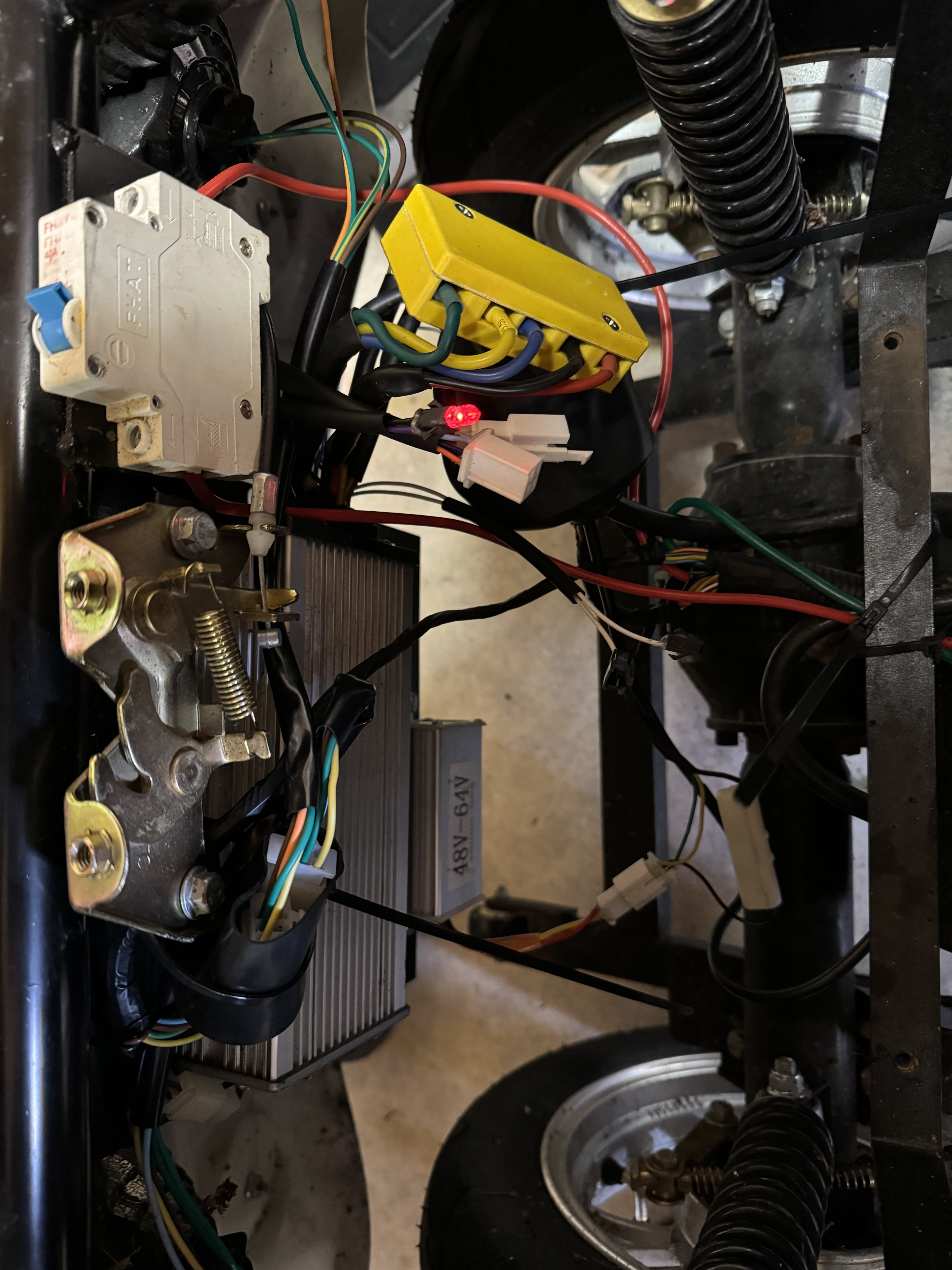

Hallo, hab leider längere benötigt. Hab einen neuen Griff eingebaut… am grün/ schwarzen Kabel ändert sich die Spannung wenn man am Griff dreht. Leider passiert keine vorwärts Bewegung. Roller lässt sich von Hand schieben.
Unter dem Sitz gibt es eine rote led die blinkt. Habt ihr ne Idee was das sein kann?

dieses Bild mit deiner Frage vielleicht Mal an Econelo schicken.
Kannst du natürlich per Mail machen aber meistens geht es mit dem Messenger von Facebook schneller.
Die Firma ist ja auch in Facebook vertreten.
Habe gerade Mal meinen Mann gefragt da wir mein altes Fahrzeug schon x Mal auseinander genommen hatten aber er hat auch keine Idee woran das liegen könnte.
Vielleicht kommt ja noch ein Beitrag von den Leuten hier.
