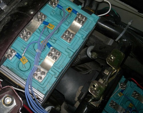

antonius hat geschrieben: ich würde vorschlagen, von allen Akkus Leitungen rauszulegen und auf einer Klemmleiste zugänglich zu machen.
Das wären dann entweder 5 Leitungen oder 10. Je nachdem, ob du 2p4s oder 4s2p hast.
Alle Leitungen mit Automatiksicherungen ganz nahe am jeweiligen Pol absichern. Das schaut dann so aus (hier an LiFe-Akkus):
download/file.php?id=2766&t=1 (Das Foto stammt vom Forumskollegen hutec: viewtopic.php?f=1&t=2071 )
Die Sicherungen gibt's günstig u.a. bei Conrad: http://www.conrad.de/ce/de/product/5248 ... archDetail
