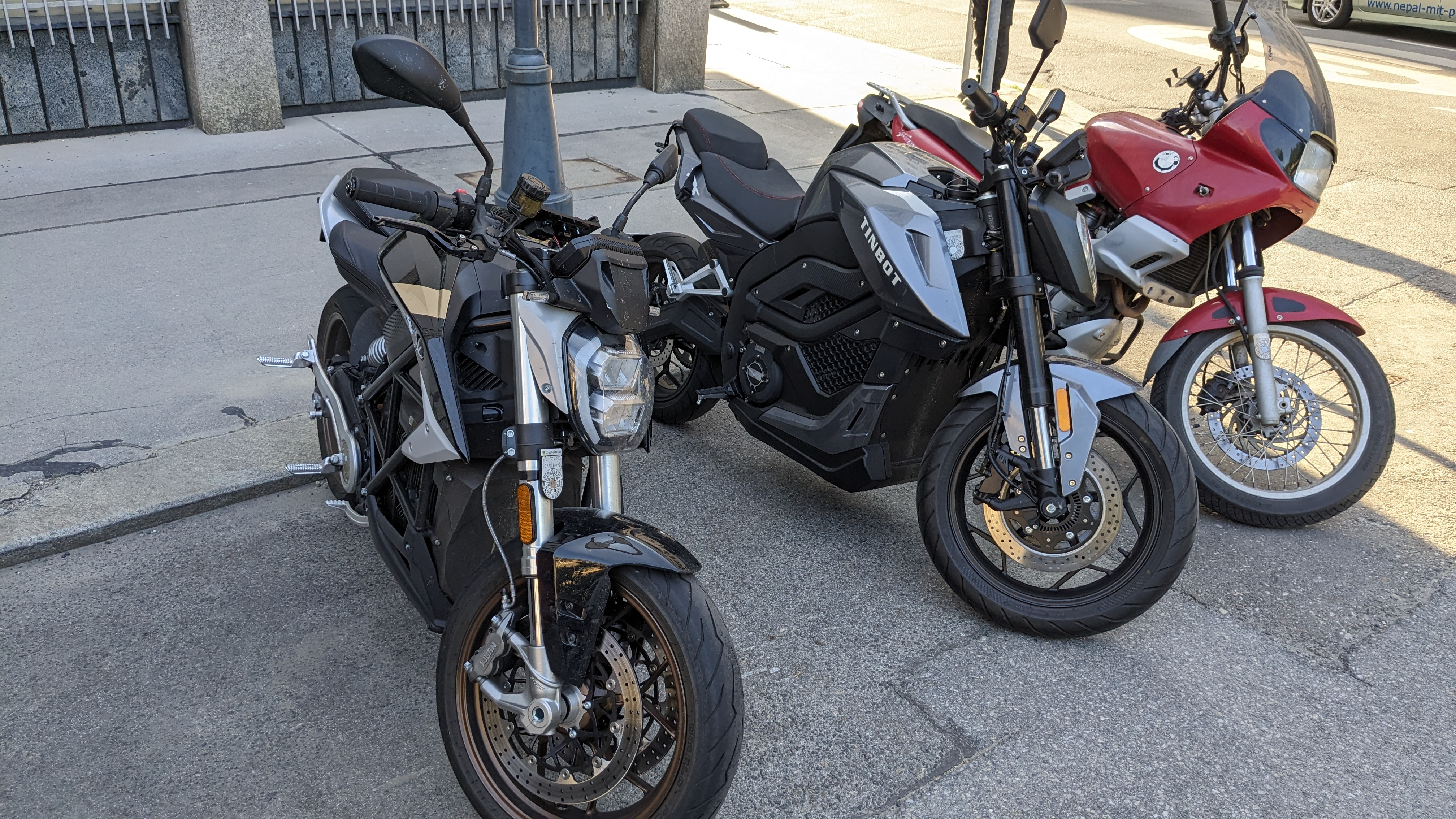

Ein nettes Hallo in die Runder der Forumsmitglieder. Sehr spannend, das man ein Foto vom eigenen E-Motorrad im Forum findet
Hab zwar nach ganz etwas anderem gesucht, musste aber schmunzeln da ich die Zero auch schon mehrfach nach dem Einparken angesehen habe.
- Beiträge: 7478
Re: TINBOT RS 1
Hallo und Willkommen im Forum,
Dies (ursprünglich von Seite 59) ist wohl das besagte Foto (aus Wien), wo Deine RS1 mit drauf ist, oder? (von ernstg aufgenommen neben seiner SR/F)
VG
