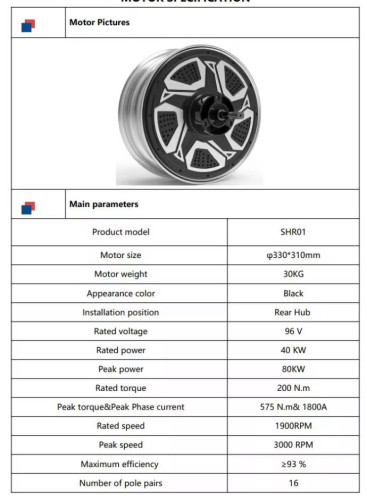

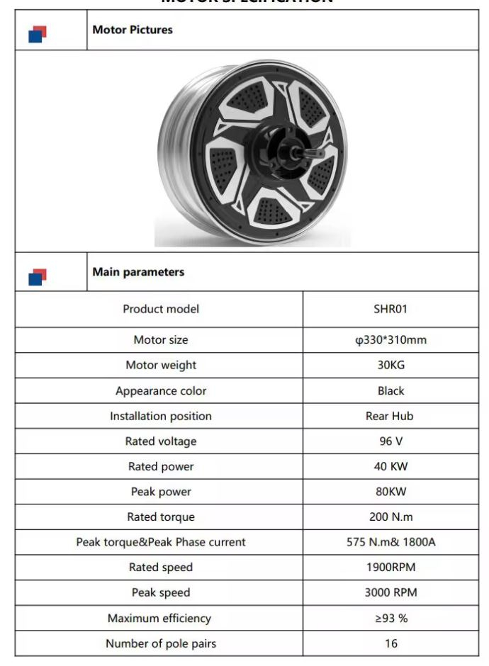

Zur Erinnerung für mich, falls mir doch mal noch nach mehr verlangt.
Sotion wassergekühlter Radnabenmotor 40/80kW leider aktuell nur in 12Zoll Preis 900USD
575NM @ 1800A Phasenstrom
- Beiträge: 20611

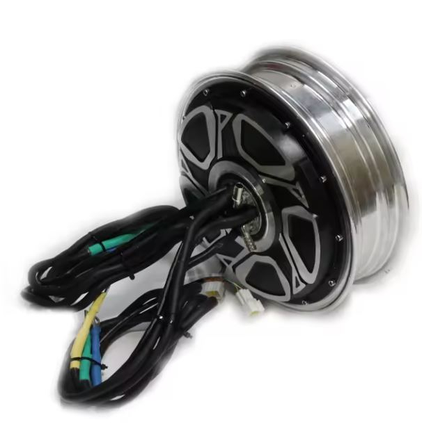

HAMMERHART! Und auch noch nur 12 Zoll
Total abgefahren!

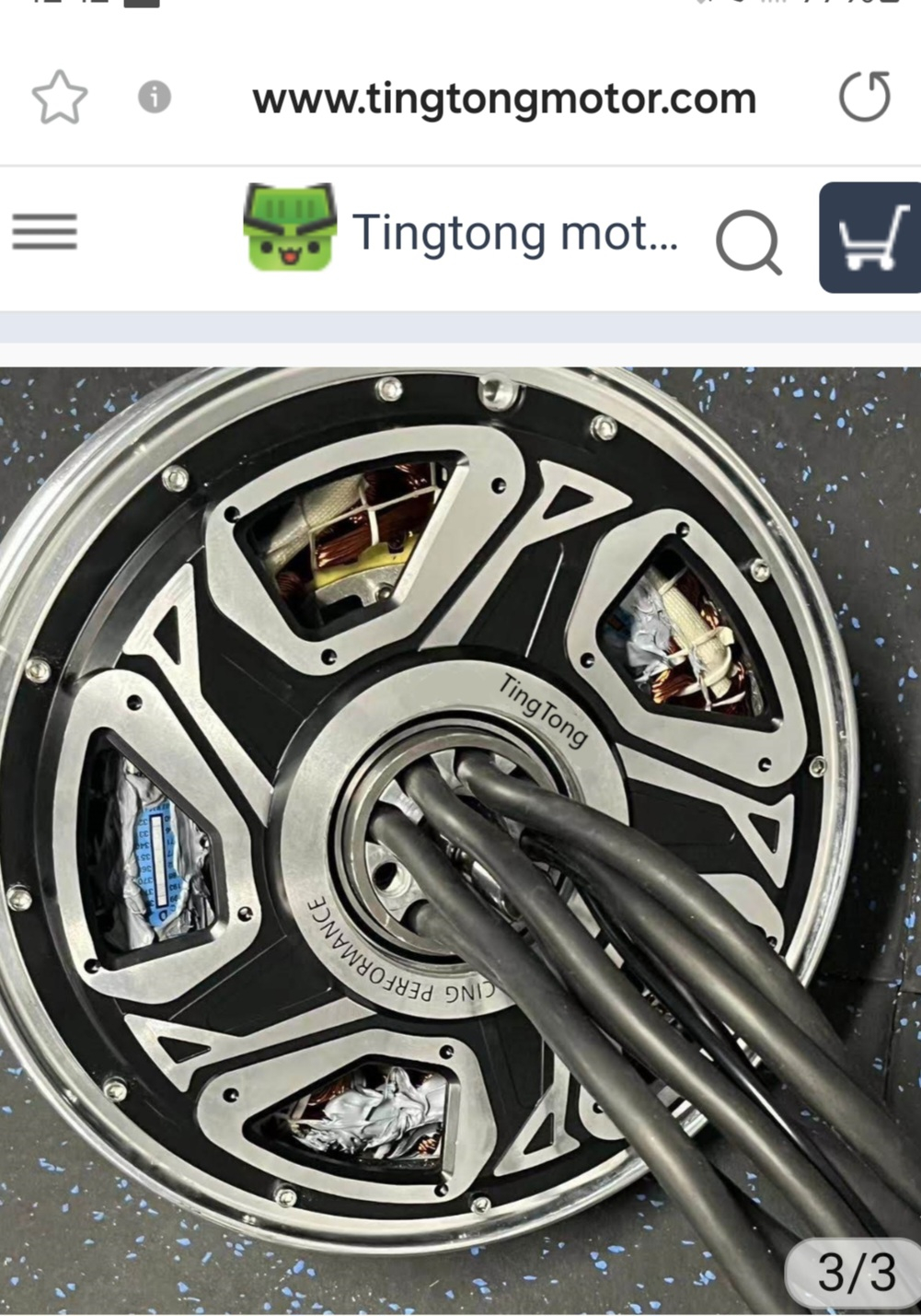

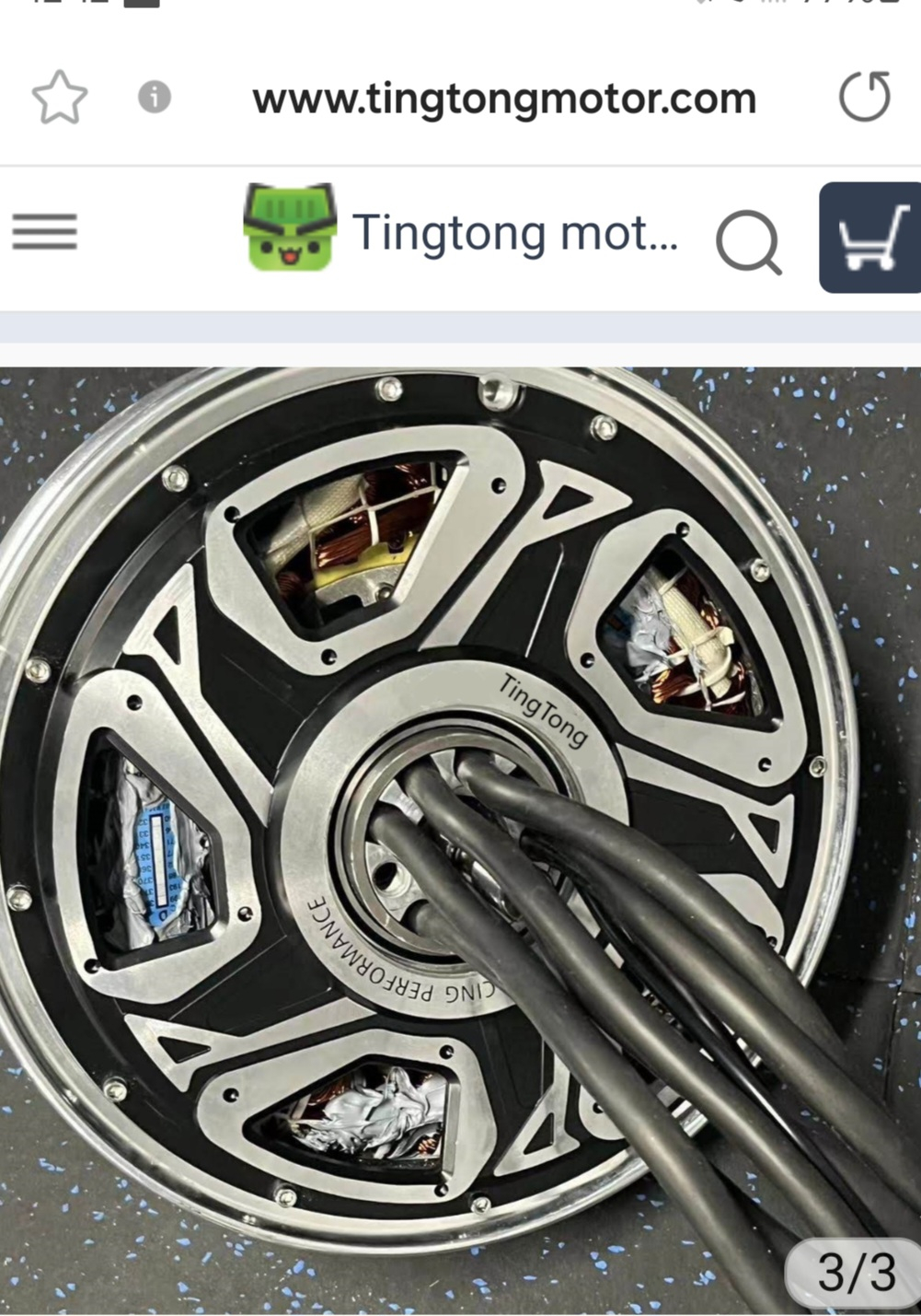

Und die Motorlager sind dann eine "etwas" größere Variante, um die fetten Phasenkabel und die Wasseranschlüsse in der Motorwelle unterbringen zu können.
Und ist das dann eine single-shaft Lösung? Ich sehe auf der "Business" Seite keine Befestigungsmöglichkeit der Motorwelle.

Hast du mal das Mehrgewicht inkl. passendem Controller ausgerechnet?dominik hat geschrieben: Mi 26. Jun 2024, 09:21 Sotion wassergekühlter Radnabenmotor 40/80kW leider aktuell nur in 12Zoll Preis 900USD
Dazu gilt es eine passende Rollergabel mit Doppelscheibe zu finden.
Ich glaube du müsstest einfach nur eine Woche was "normales" fahren um wieder runter zu kommen.
Aber geil wäre es schon. - Und machbar...

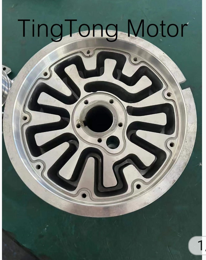

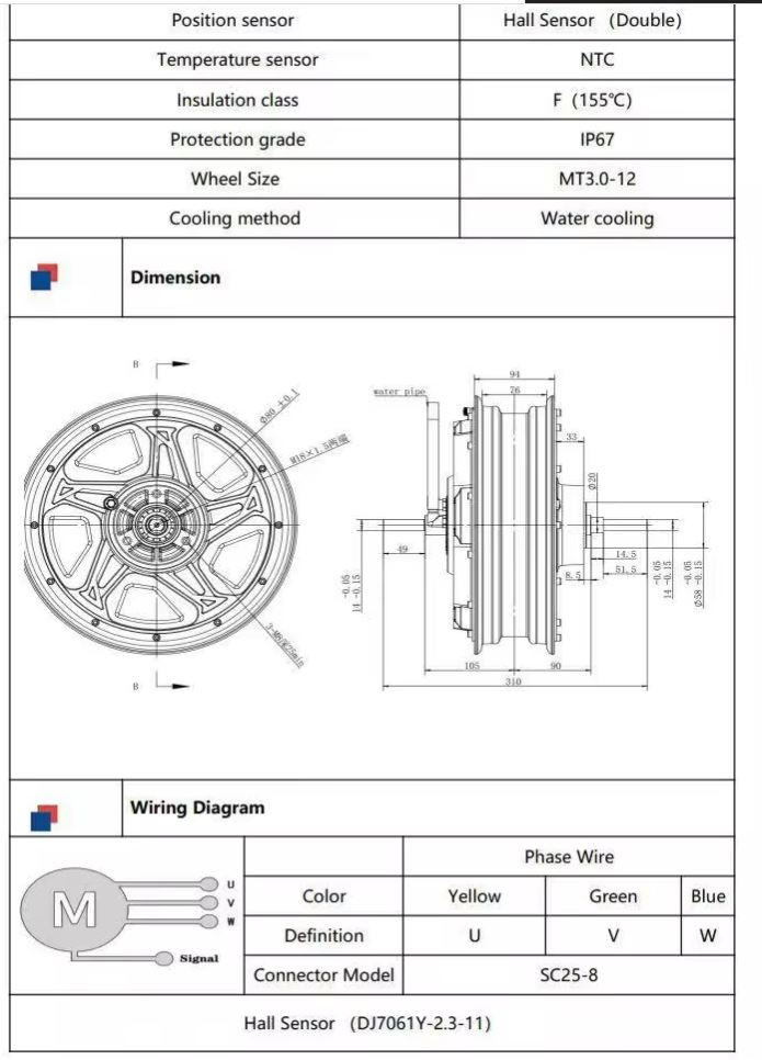

Der wurde für Scooter Rennen gebaut.MEroller hat geschrieben: Mi 26. Jun 2024, 09:48 Und die Motorlager sind dann eine "etwas" größere Variante, um die fetten Phasenkabel und die Wasseranschlüsse in der Motorwelle unterbringen zu können.
Die fahren da mit bis zu 1300A Batteriestrom mit so nem "Plastik Scooter" (ok , ist nicht mehr viel über vom Plaste-Scooter, das sieht schon eher alles nach Rennstreckengerät aus)
Die Leitungen laufen neben der Befestigungsachse rein. Das Lager dürfte innen um die 70mm Durchmesser haben. Das ist am jetzigen QS 10kW Motor auch schon so, da sind ringsum schon Löcher für 25mm² Leitungen vorbereitet, in Summe 7 Stück.
Der Motor hat eine Einbaubreite von nur 205mm und ist für beidseitige Befestigung vorgesehen.
Ich könnte mir ja eine größeren 13Zoll Rand dran schweißen lassen, ich kenn da so ne Firma , die haben das Jahrelang mit teuren Autofelgen gemacht.
Der Motor dürfte kaum schwerer sein als mein 10kW, da sie für die Kühlwasserkanäle ordentlich Material abtragen, der Controller (ND962600) hat die gleiche Größe wie mein ND721800, nur halt mit einen etwas höheren Kühlkörper ab Werk drunter. Bei mir war ja keiner dabei, ich hab den selber dran gebastelt. Dafür müsste ich aber dann das BMS beim entladen umgehen.
Den gibt es ja auch schon etwas länger als luftgekühlten 20/40kW Motor mit aufgeschraubten Luftschaufeln, das ist auch dann der gleiche Motor den QS verkauft. Die haben auch einen 10/20kW 10" Motor im Programm.

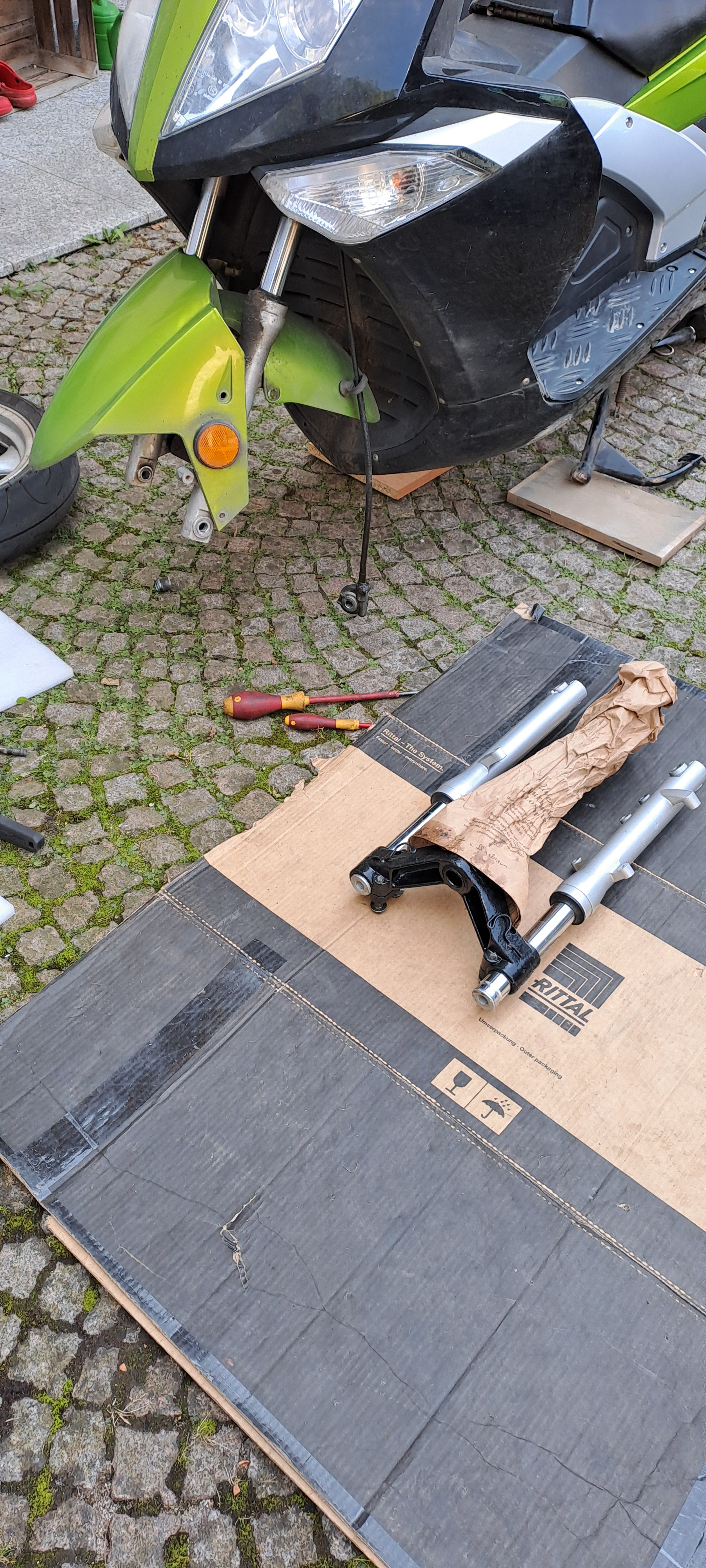

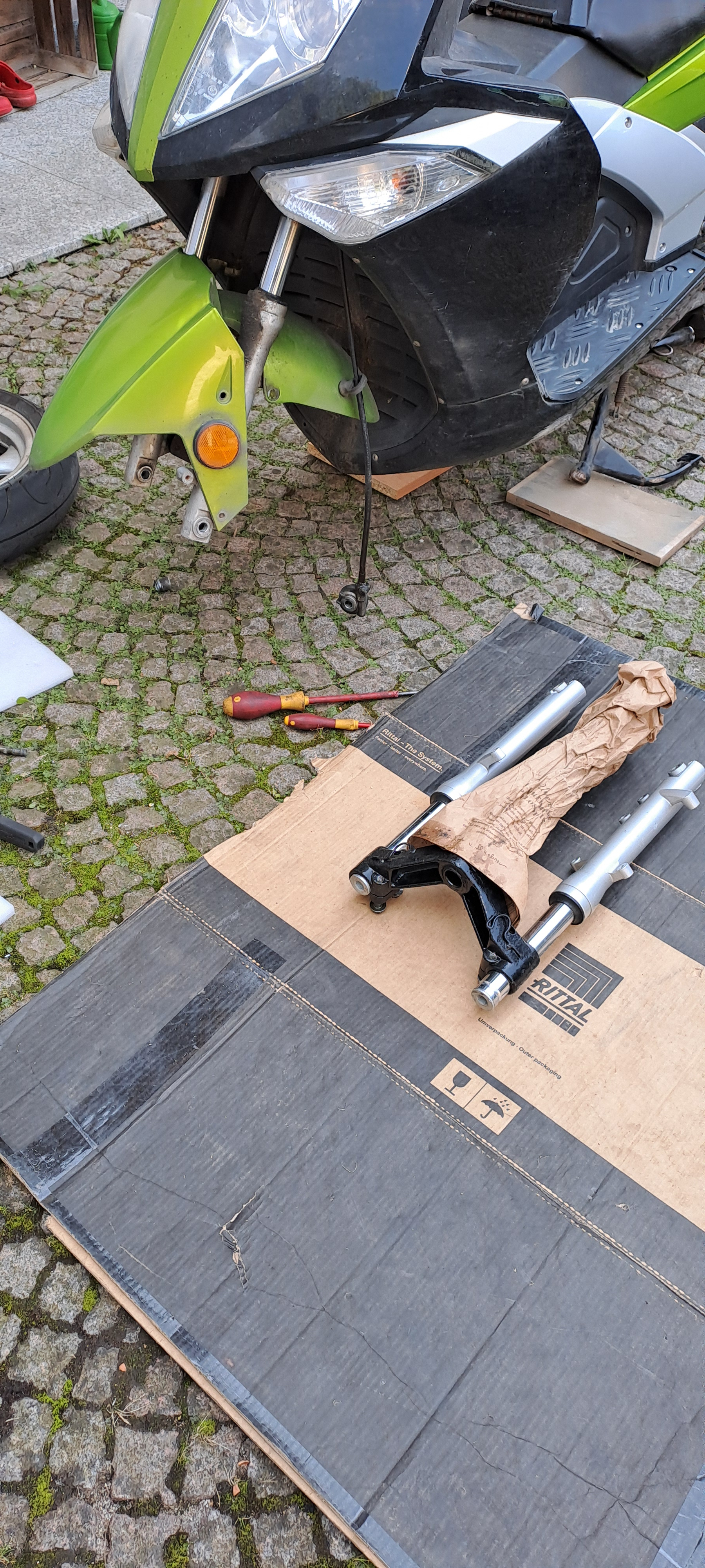

Heute das zweite undichte rechte Gabelbein ausgetauscht. Konnte kürzlich ne Gabel kaufen, welche nur im Sommer und nur 2tkm gefahren wurde. Wollte dann noch die Bremsbeläge wechseln aber der Innensechskant der Bremsbelaghalteschrauben hat aufgegeben. Der Imbus ging wirklich perfekt passend rein und auch bis zum Anschlag, aber nach einer viertel Umdrehung war dann der Sechskant der Schraube weg. So was hab ich noch nie erlebt. Ich denke die Schraube hat sich im Sattel festgefressen und war nicht sonderlich hart.
Bleiben die Beläge halt drin bis sie ganz unten sind , dann kommt entweder ein Tokico Schwimmsattel dran oder halt noch mal so ein billiges China Teil. Hab ja noch was auf Vorrat liegen.
Nach dem zusammenbauen hat die Bremse zwischen 30 und 50 fürchterlich gejault. Hab dann die Achsklemmung gelöst und ein paar mal durchgefedert, jetzt ist das nervige Gejaule weg.
