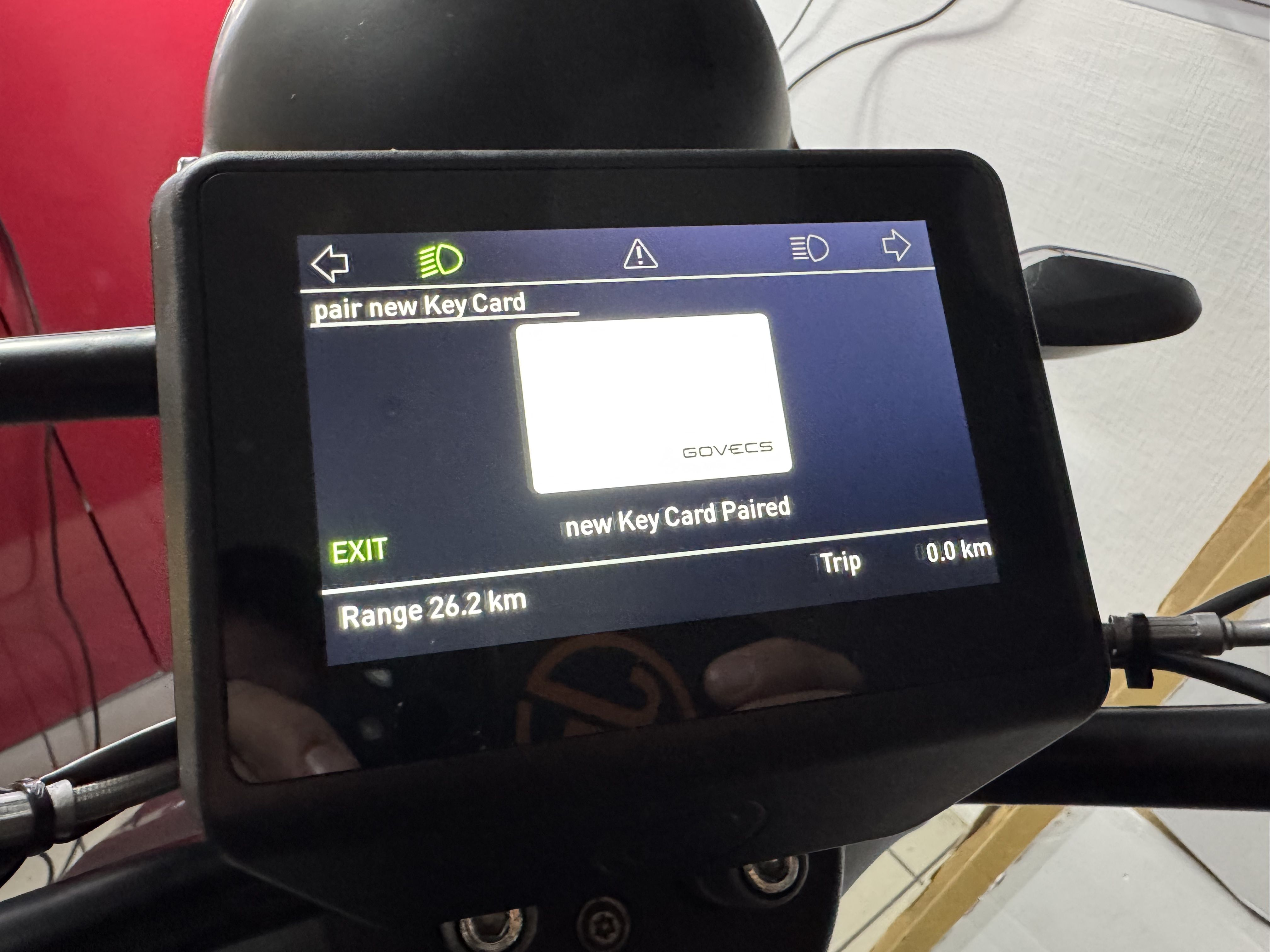

Wenn du keine Masterkarte hast bleibt nur der Weg zur Servicewerkstatt, da diese vor dem Anlernprozess im Service Menu verlangt wird.
ServiceMenu: Roller anschalten und direkt die Modetaste über dem Blinkerschalter gedrückt halten bis das Servicemenu erscheint.

habe heute erfolgreich vier weitere Ersatzschlüssel
Typ MIFARE Classic 1K Tag 13,56 MHz ISO14443A RFID
als neue Key Karten angelernt.
Somit kann ich jetzt die großen originalen Chipkarten von Govecs Zuhause lassen
und die neuen kleinen kompakten Chipschlüsselanhänger benutzen.
Das sollte mit den E-Schwalben genauso funktionieren.
