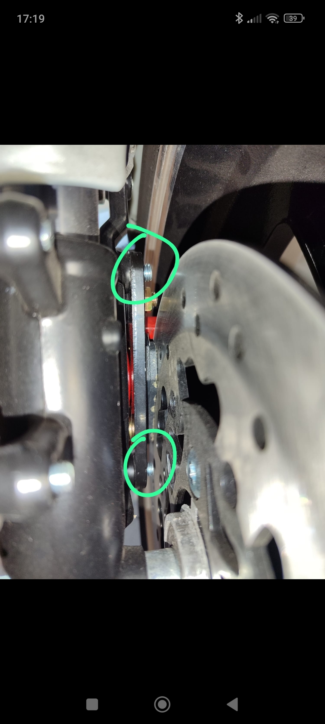

Hab die Lösung gefunden.
Hab an den markierten Stellen an der schraube vorher jeweils 4 Ringe reingemacht und danach festgezogen.
Schleift nur noch sehr wenig und das Rad dreht sich auch schneller 👍👍

Tayyo67 hat geschrieben: Di 23. Jul 2024, 17:21 Hab an den markierten Stellen an der schraube vorher jeweils 4 Ringe reingemacht
das hab ich nicht ganz verstanden...wie, wo? bilder?

Ich habe es so verstanden, dass er den ganzen Bremssattel durch Distanzscheiben verschoben hat.

auf dem bild sehe ich aber keine, hat er sie vielleicht abgenommen?
das versetzen eines sattels ist nicht unüblich, und durchaus machbar.
evtl. auch versetzen der scheibe ist nicht unüblich, es müssen nur beide in einer flucht sein.....

es ist tatsächlich so, dass der vordere Bremssattel bei dem Shansu cp4 sehr schlecht abgestimmt ist und schräg zur Bremsscheibe sitzt. Ich habe meinen Bremssattel auch mit Distanzscheiben ausgleichen müssen. Aber bevor man irgendwelche Scheiben irgendwo dazwischen steckt, sollte man ausmessen, wieviel man wo unterlegt.
