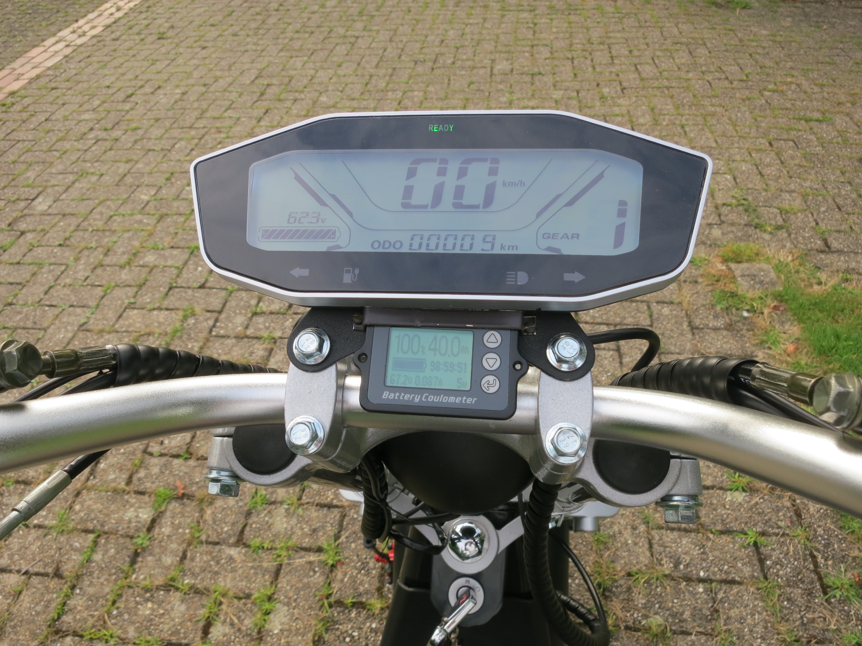

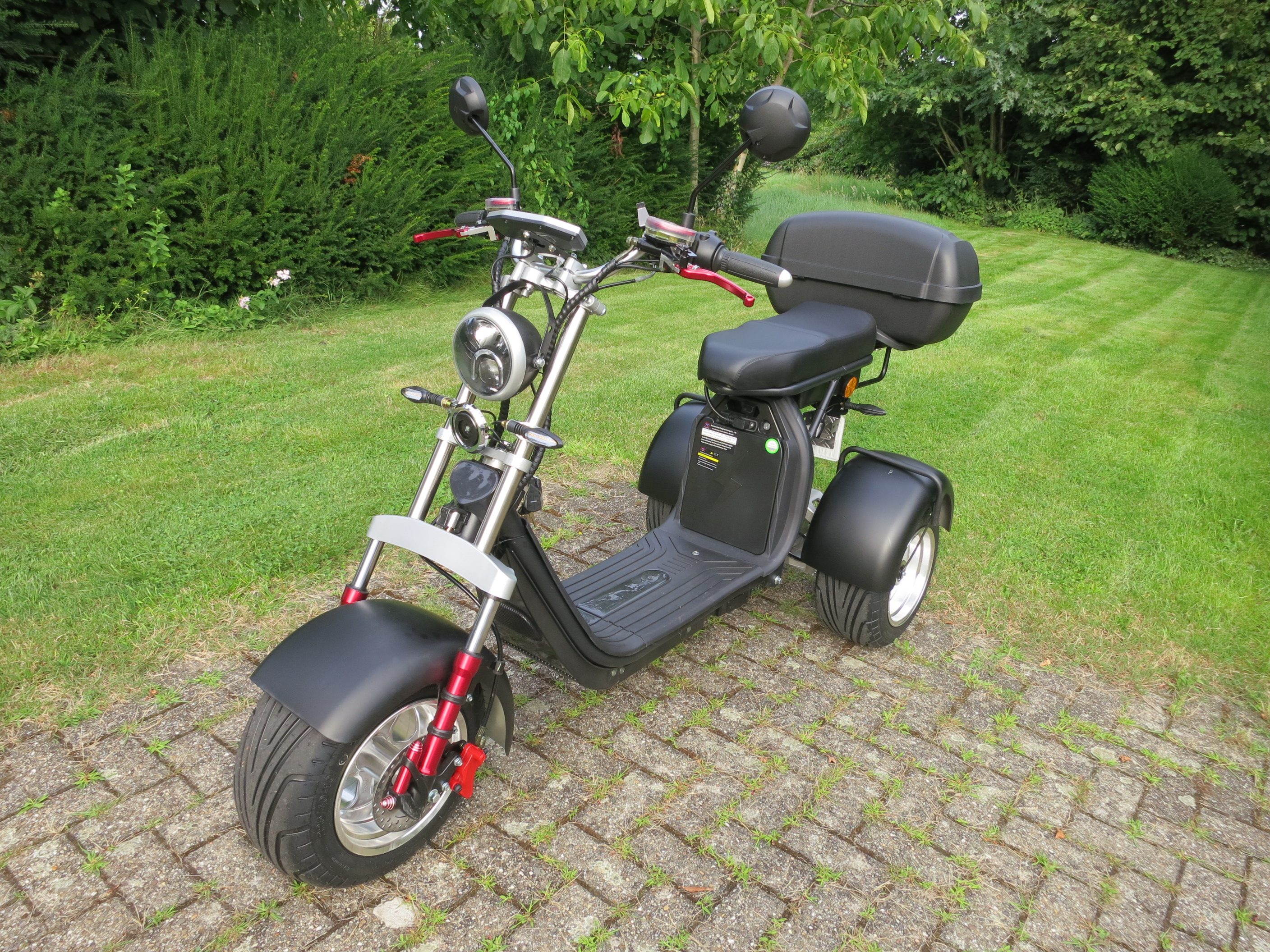

Re: Citycoco eTrike CP-7

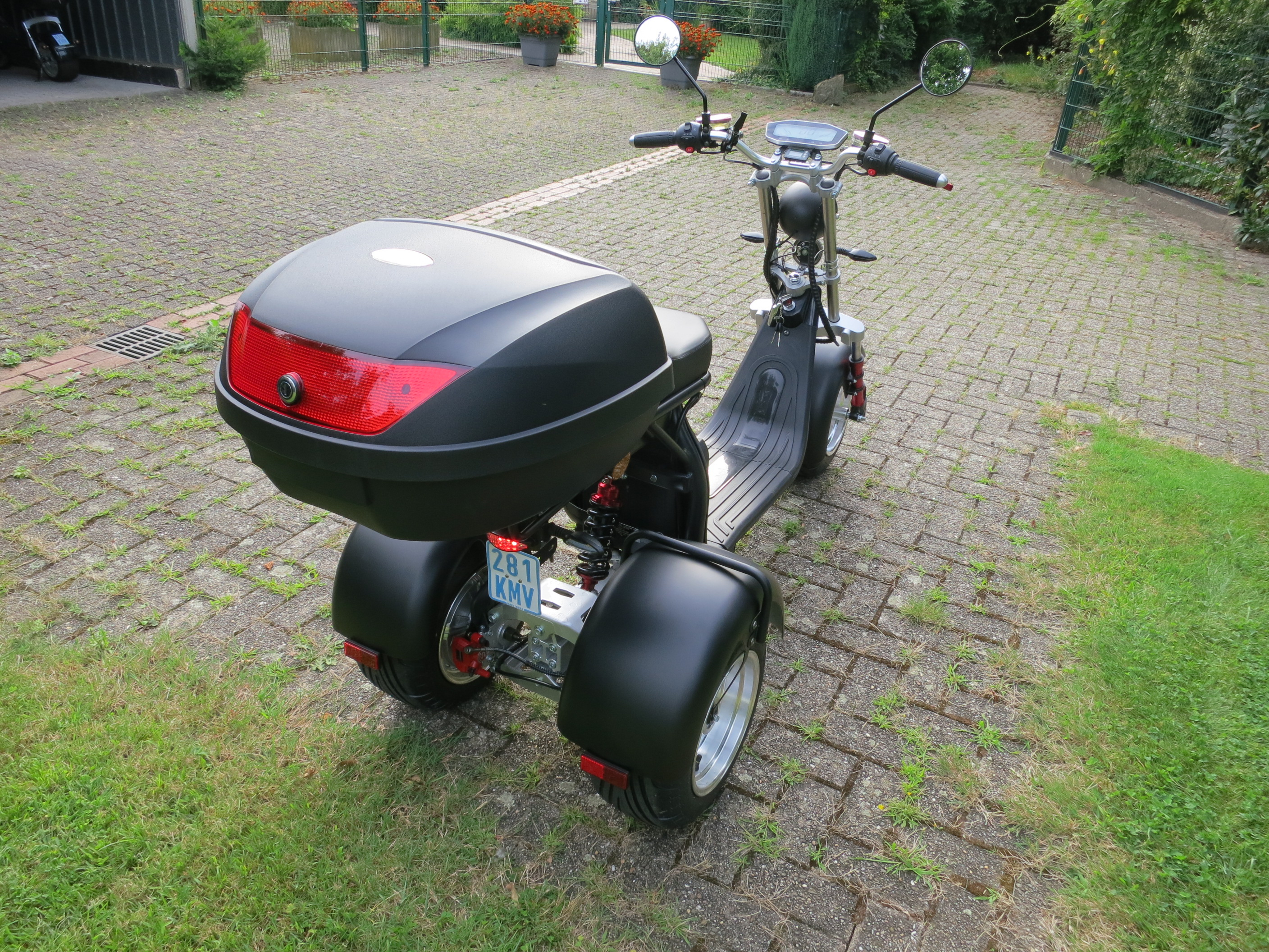

die noch fehlenden Topbox mit Halterung ist geliefert worden. Die Halterung passte natürlich nicht richtig, musste noch neue Löcher bohren. Jetzt ist aber alles angebaut inclusive Coulometer.
Gruß Harry
ein paar Details.

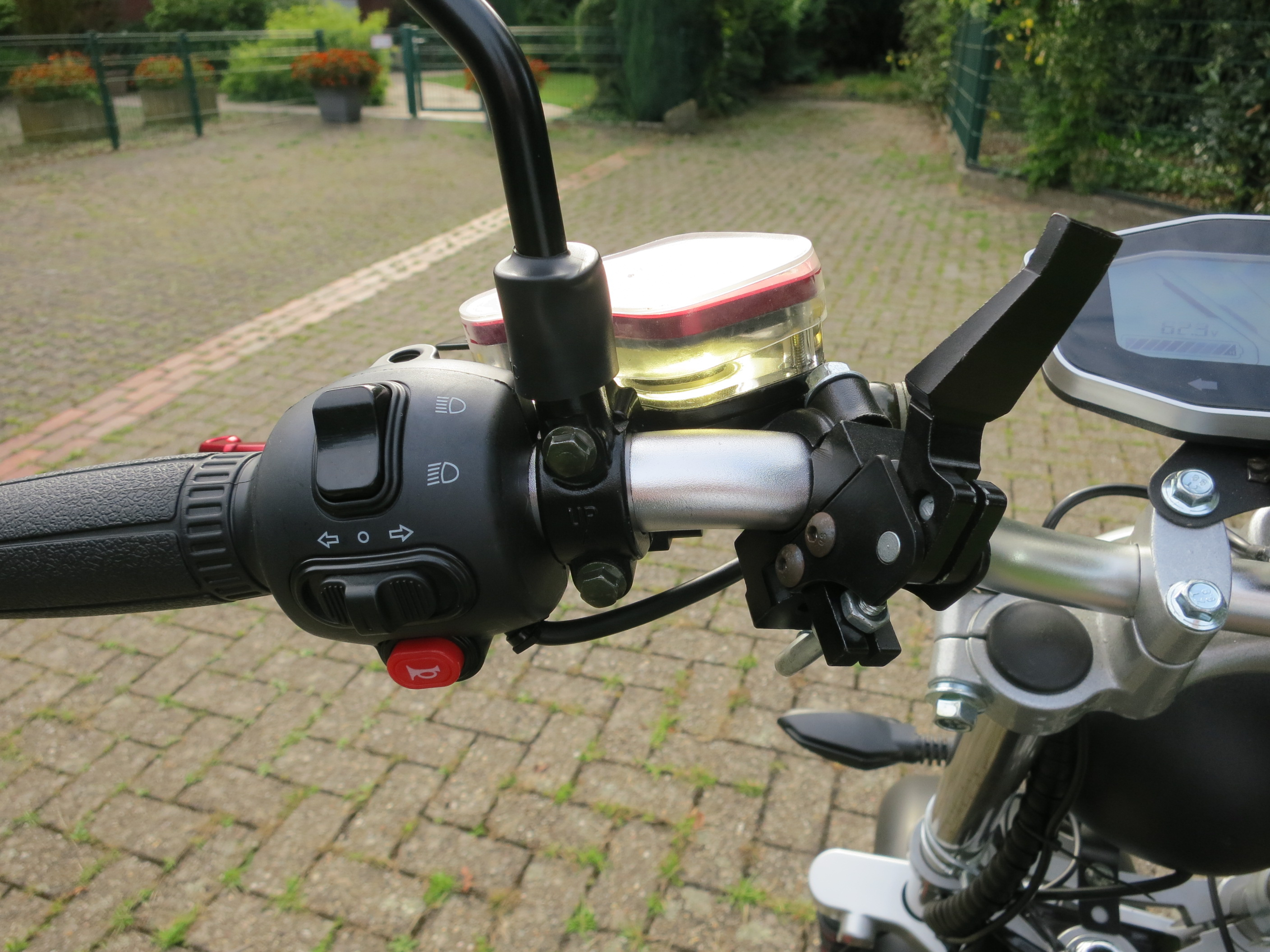

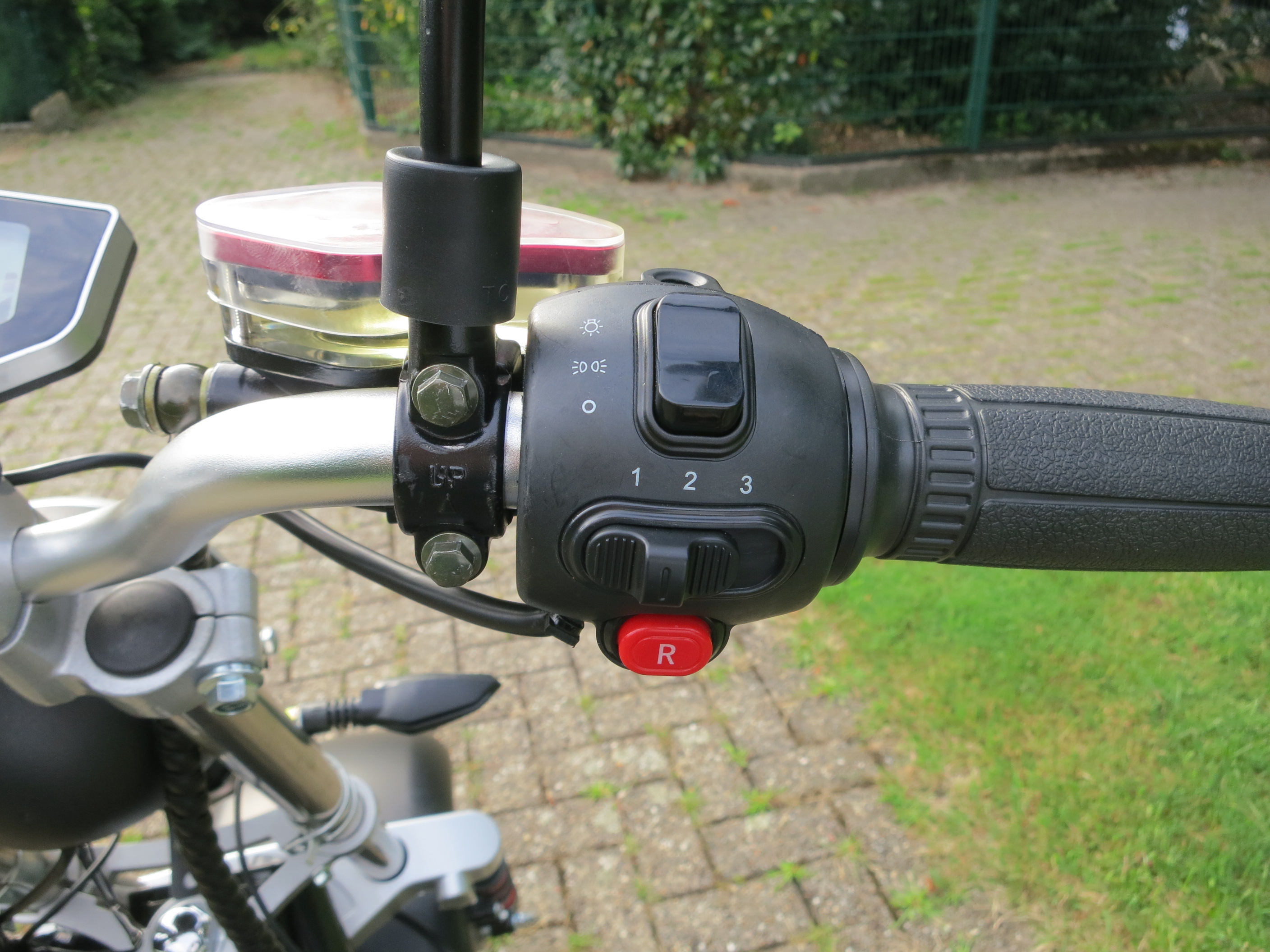

"Gas", Lichtschalter, die 3 Fahrstufen (werden im Tacho angezeigt) und Rückwärsttaste.
Fernlicht, Blinker, Hupe und rechts der Hebel für die Freigabe der Neigetechnik.

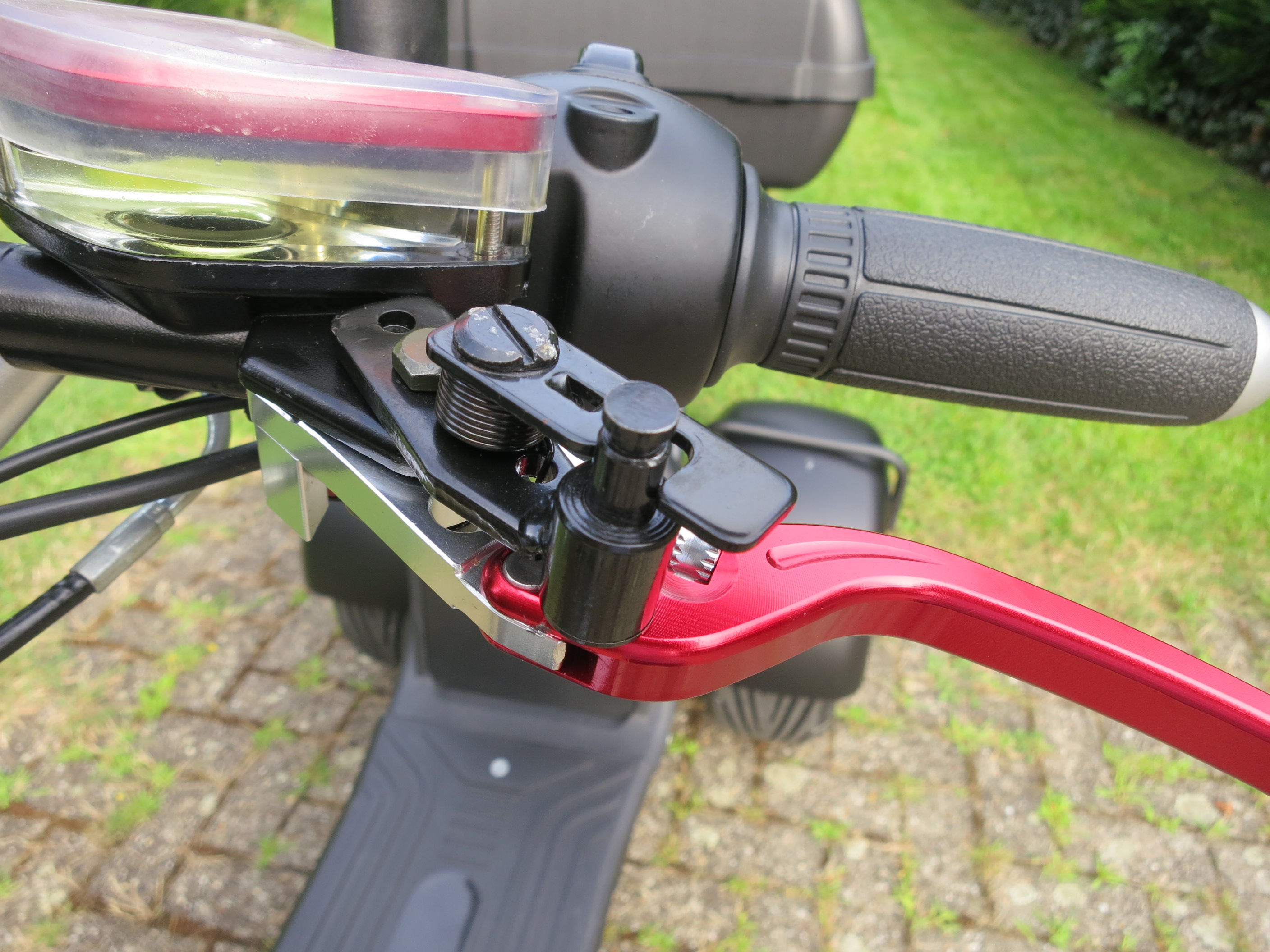

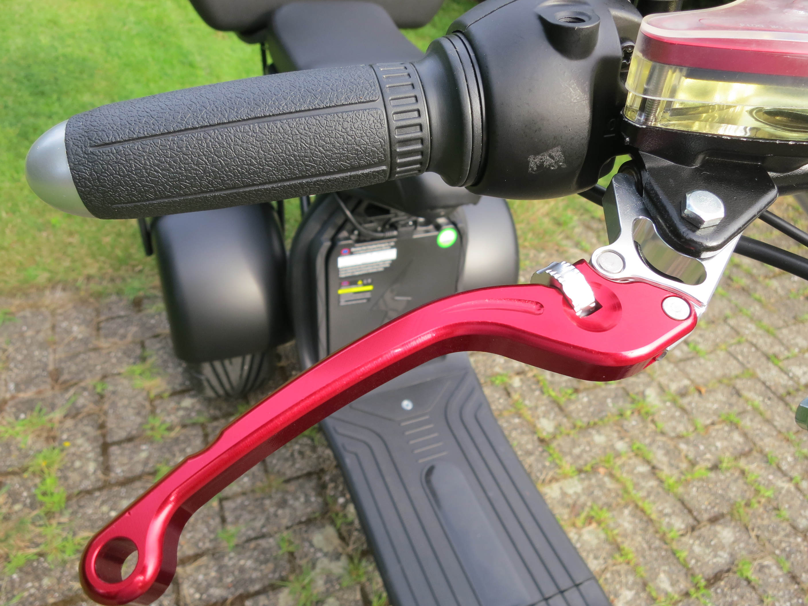

Bremshebel für beide Hinterräder mit Feststellungen.
Einstellungen für die Griffweite.

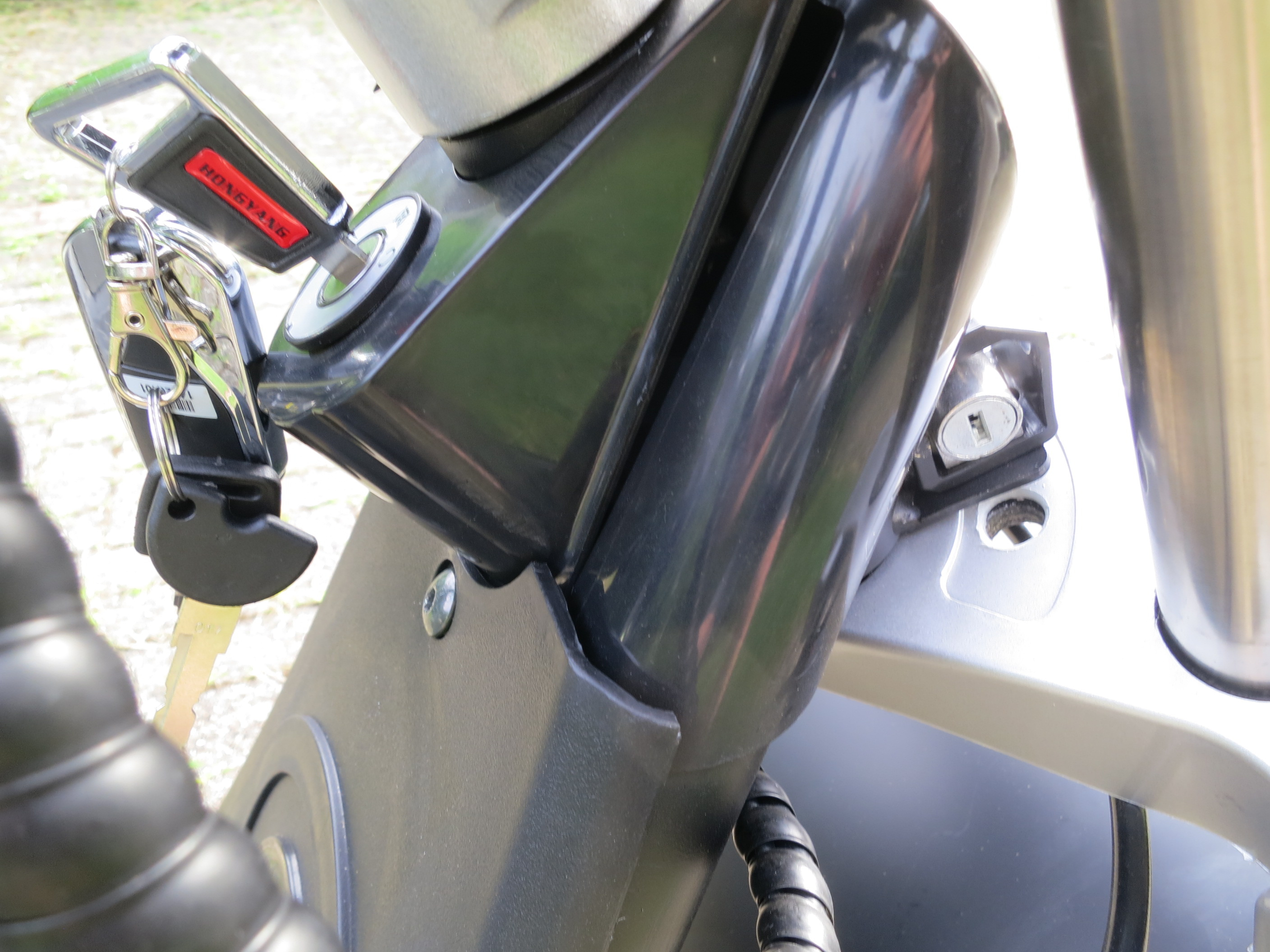

Schloss und rechts Lenkradschloss.

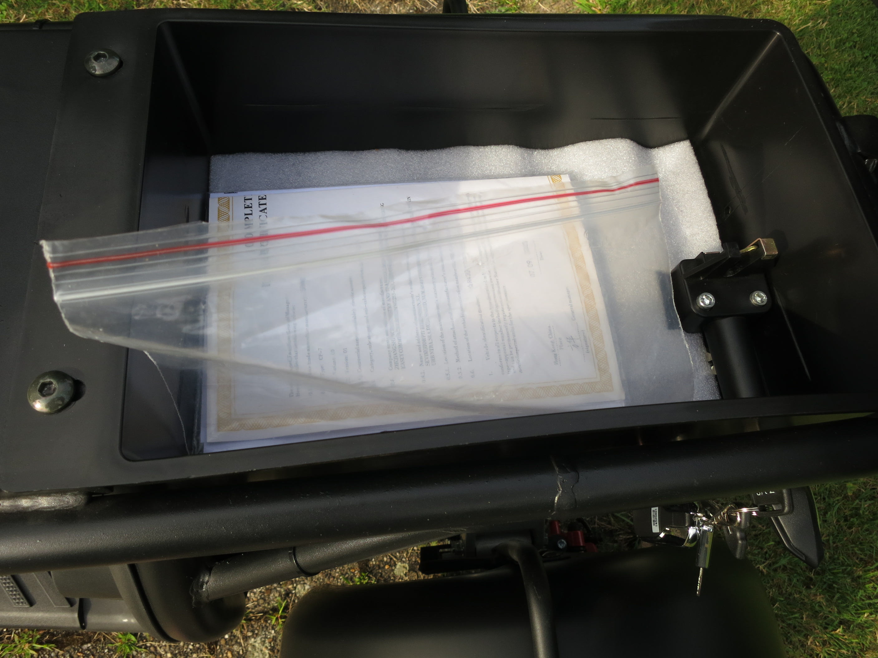

Verschließbare Box unterm Sitz.

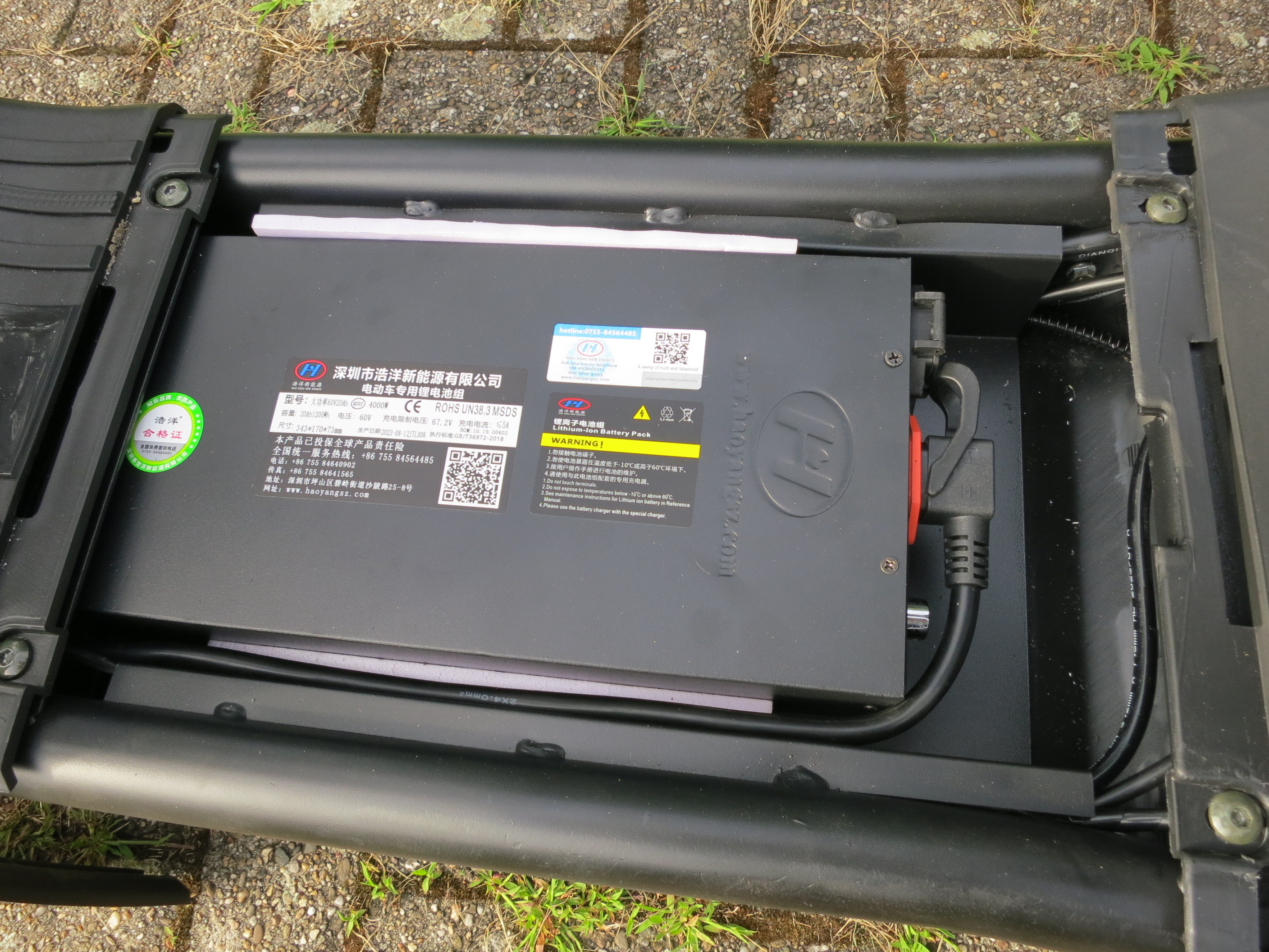

Akku unterm Trittbrett.
ein paar Details.

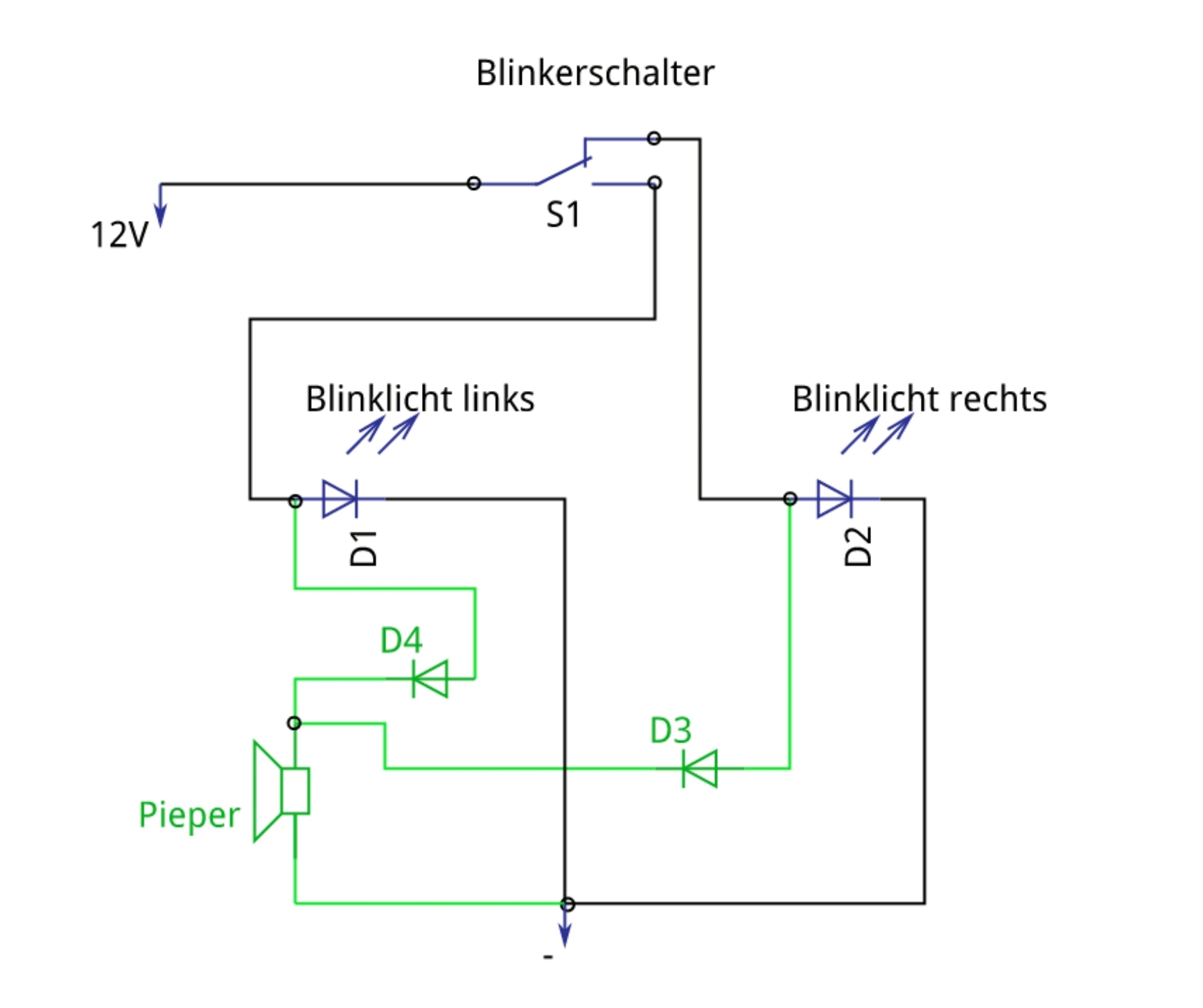

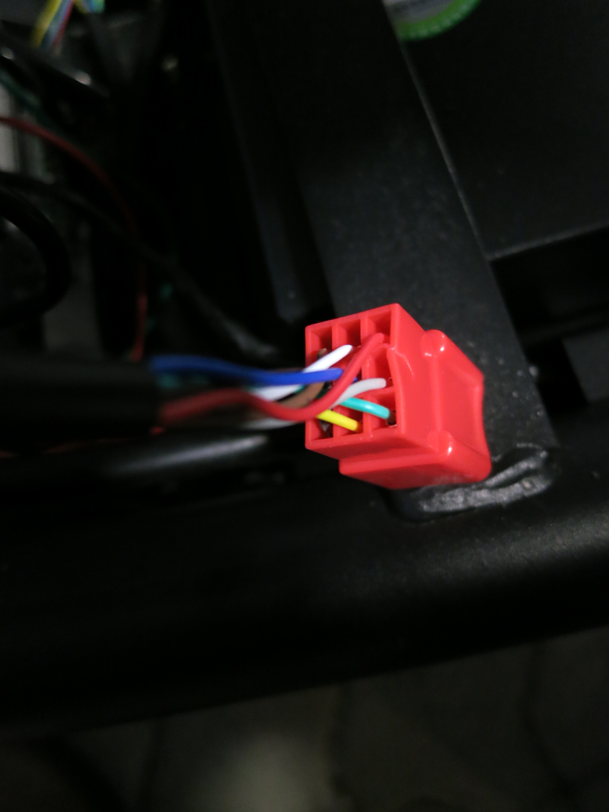

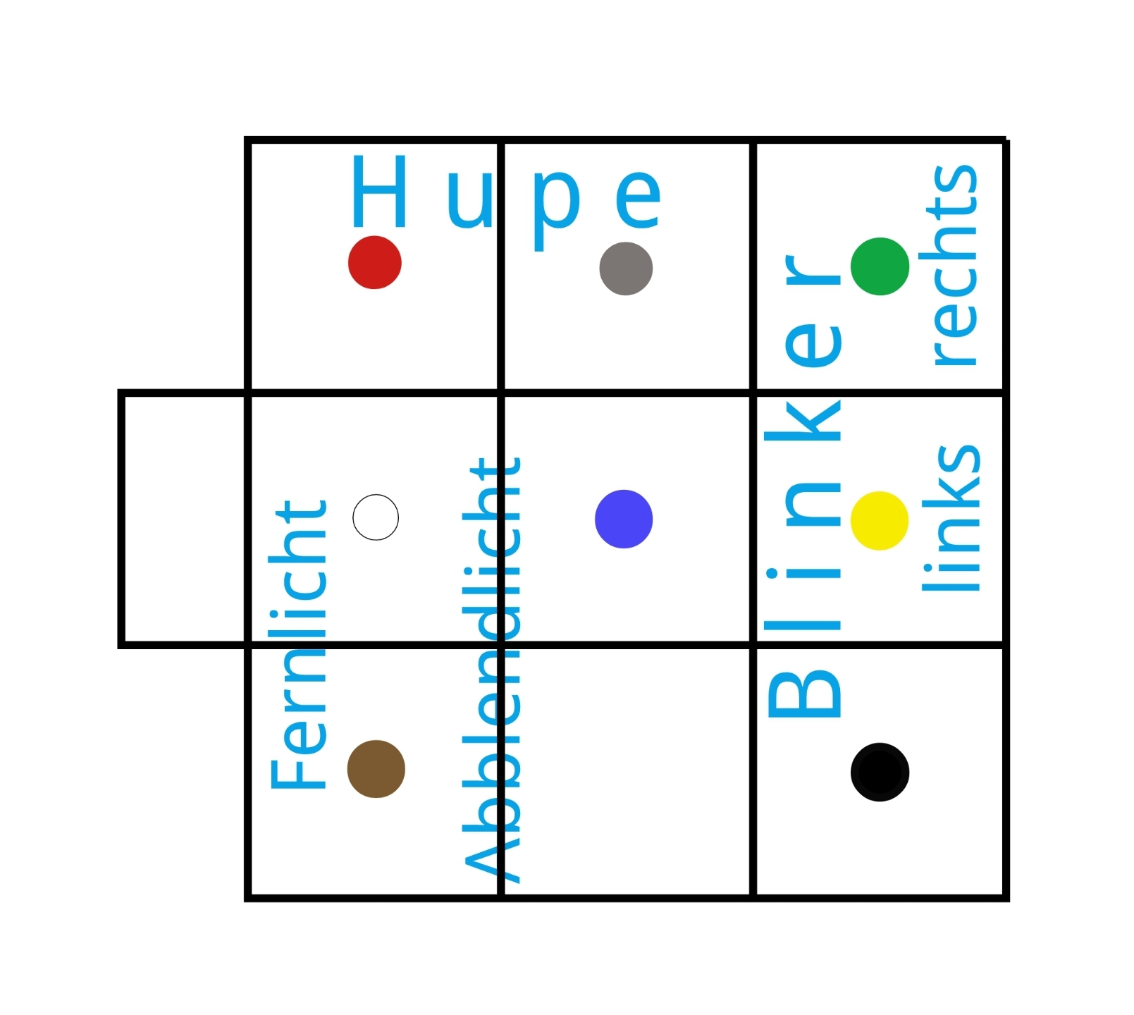

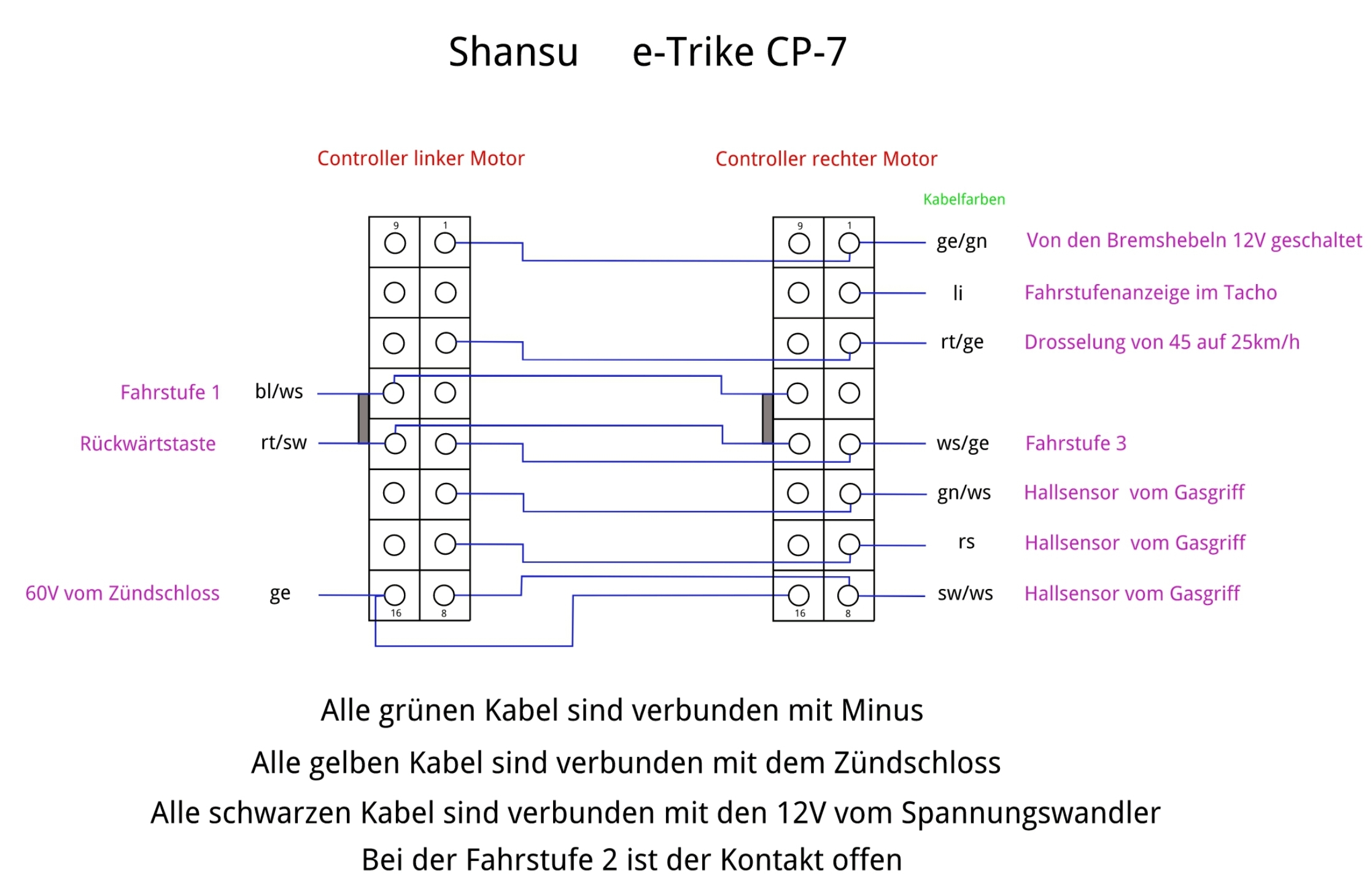

da ich schon ein paar mal vergessen habe den Blinker auszuschalten, wollte ich mir einen Pieper einbauen.
Leider ist das nicht so einfach, da es kein Blinkrelais mehr gibt. Jeder der vier Blinklichter hat einen eigenen Taktgeber inclusive Lauflicht.
Den roten Stecker für das Kabel zum Lenker habe ich ausgemessen.
Der Blinkerschalter schaltet nur 12V nach links oder rechts.
Gruß Harry

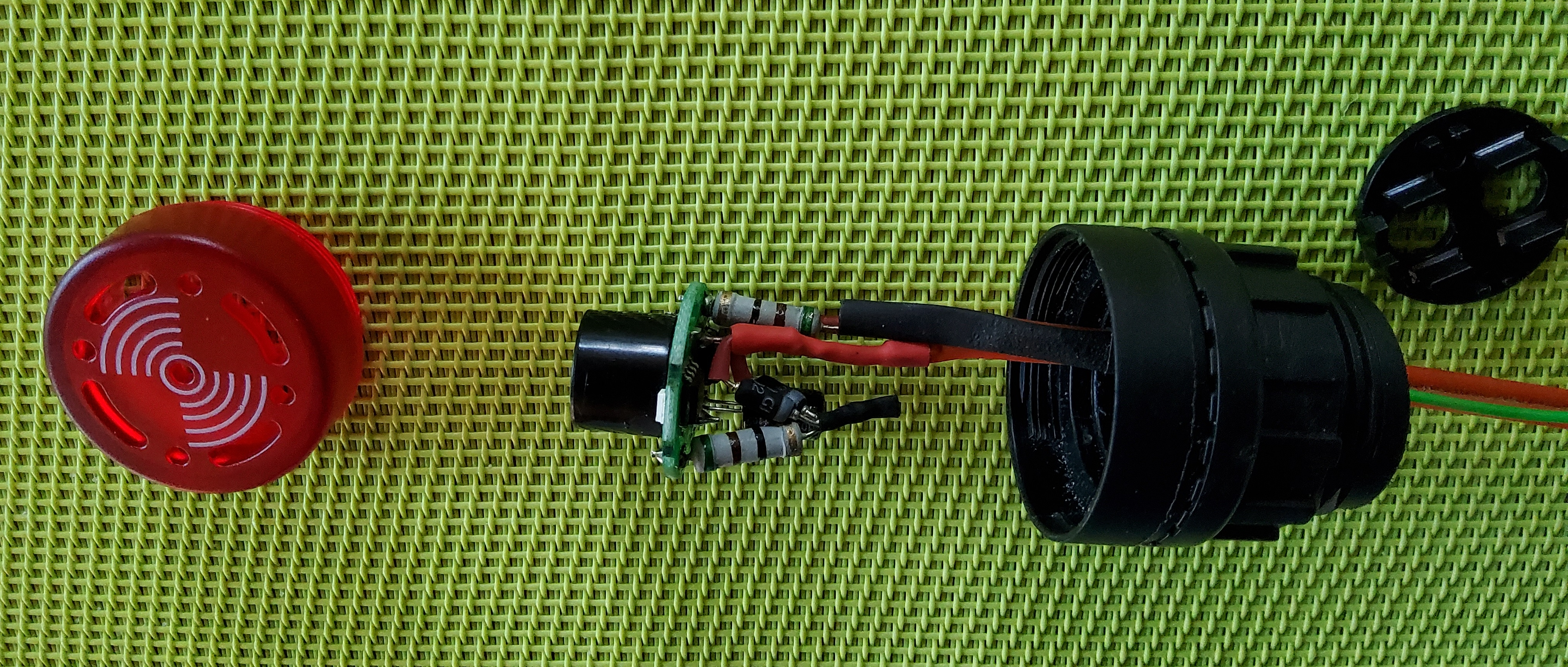

mit meinem Piepser für die Blinklichter bin ich ein bisschen weiter gekommen. Mein gekauftes Blinkrelais hat einen eingebaut Piepser mit Taktgeber. Zum Anschließen bin ich dabei den Kabelwust aufzudröseln.
Die Controlleranschlüsse konnte ich schon mal identifizieren.
Gruß Harry

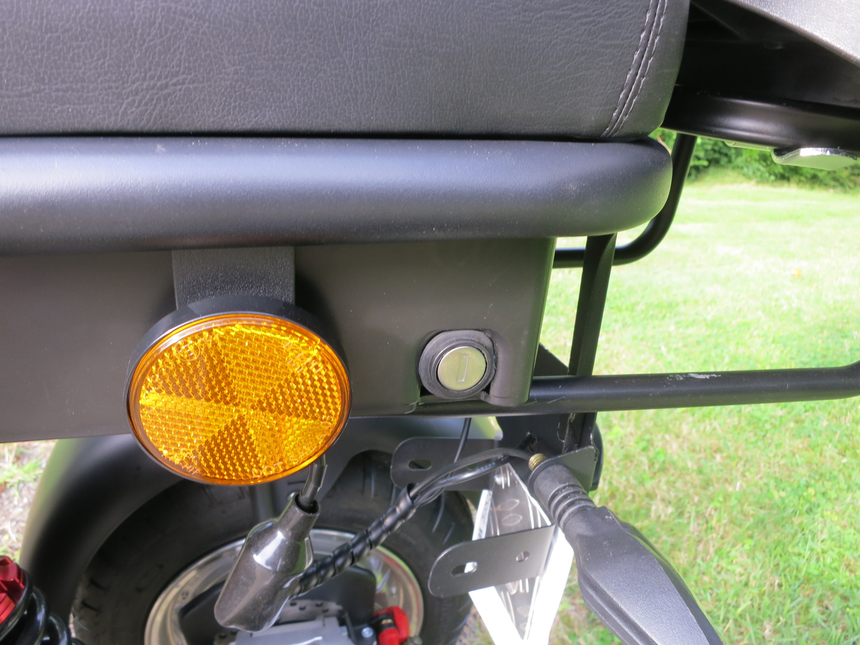

der Pieper für die Blinklichter ist installiert.
Ich habe an den Pluspol des Piepers 2 Dioden angelötet und mit den Drähten der vorderen Blinker verbunden.
Gruß Harry

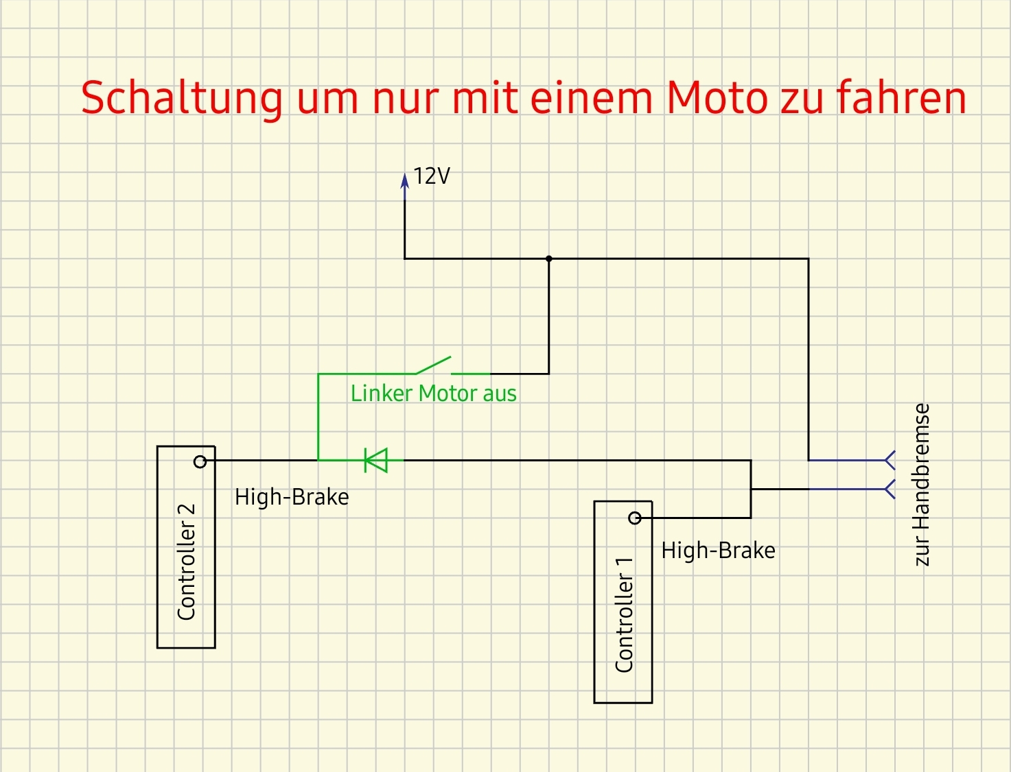

in verkehrsberuhigten Zonen ist mir die Beschleunigung zu groß und ein sanftes Anfahren geht bei dem Gasgriff nicht. Deshalb habe ich mir einen Schalter eingebaut um bei Bedarf einen Motor abzuschalten.
Die Diode beeinträchtigt die Motorabschaltung beim Bremsen nicht.
Bei einem Kurztest funktionierte es auch einen Motor abzuschalten. Das Fahrverhalten hat sich nicht verändert, obwohl nur ein Hinterrad angetrieben wurde.
Gruß Harry
kleiner Fahrbericht:
So langsam gewöhne ich mich an das Trike.
Die bewegliche Achse hat so seine Tücken, man sollte auf keinen Fall während der Fahrt von starrer auf beweglicher Achse umschalten. Die meisten Straßen fallen zum Rand ab und mit starrer Achse fährt man entsprechend schief. Wenn man dann die Achse frei gibt, bekommt man das Trike durch Gewichtsverlagerung nur schwer in die Lotrechte und kommt automatisch dem Straßengraben immer näher. Dann rettet einen nur eine Vollbremsung.
Wenn man mit beweglicher Achse losfährt kommt die nächste Tücke. Wenn die Füße beim Anfahren nach hinten gehen, landet die Fersen an den Hinterrädern. Das ist verdammt schmerzhaft. Die Füße müssen beim Anfahren über den Boden schleifen.
Mit beweglicher Achse fährt sich das Trike wie ein Zweirad, nur bei engen Kurven kommt man bei ordentlicher Schräglage an den Anschlag. Also in der Kurve mit der Geschwindigkeit runter gehen, sonst landet man auf der Gegenfahrbahn.
Was natürlich super ist, egal wo man hinfährt, einen Parkplatz findet man immer. Mit festgestellten Achse kann man selbst auf eine Schräge parken und durch den Rückwärtsgang kommt man auch wieder weg.
Meine Abschaltung eines Motors ist ein voller Erfolg. Mit einem Motor klappt das sanfte Anfahren und Schrittgeschwindigkeit geht auch.
Mein Kippschalter deaktiviert leider den falschen Motor, ich hätte den rechten Motor nehmen müssen. Am Straßenrand liegt meistens Sand oder Split und dann dreht das Hinterrad bei Anfahren durch.
Den zweiten Motor abschalten geht nur im Stand, bei Fahrt bremst der Motor stark und zieht das Trike zu einer Seite.
Starke Steigungen (12%) schaft das Trike auch mit einem Motor.
