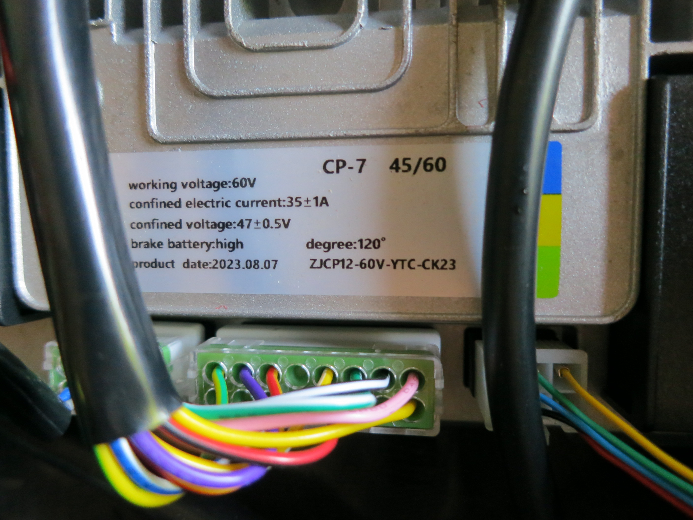

da ich schon ein paar mal vergessen habe den Blinker auszuschalten, wollte ich mir einen Pieper einbauen.
Leider ist das nicht so einfach, da es kein Blinkrelais mehr gibt. Jeder der vier Blinklichter hat einen eigenen Taktgeber inclusive Lauflicht.
Den roten Stecker für das Kabel zum Lenker habe ich ausgemessen.
Der Blinkerschalter schaltet nur 12V nach links oder rechts.
Gruß Harry

mit meinem Piepser für die Blinklichter bin ich ein bisschen weiter gekommen. Mein gekauftes Blinkrelais hat einen eingebaut Piepser mit Taktgeber. Zum Anschließen bin ich dabei den Kabelwust aufzudröseln.
Die Controlleranschlüsse konnte ich schon mal identifizieren.
Gruß Harry
