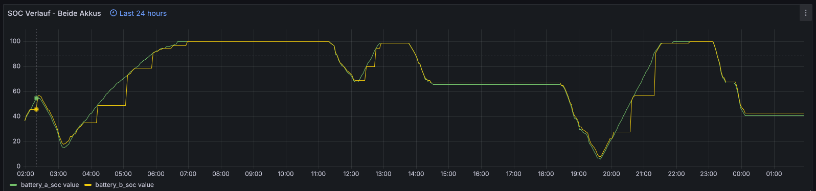

Bei mir ists interessant einer der Akkus der GT EVO reportet seinen SOC Zustand extrem verzögert, dies ist nicht nur im Grafana so, sondern auch in der App. Wenn ich on Tour bin und unterwegs lade, schaue ich eben oft nach wann es nun weiter gehen kann.heinr hat geschrieben: Sa 17. Aug 2024, 11:30 hallo, die App aktualisiert sich halt sehr langsam, mir scheint besonders beim und direkt nach dem Laden. So kommt es schonmal zu erheblich differierenden Anzeigen zwischen Dashboard und App. Für wirklich aktuelle Daten in der App bleibt nur die App zu schließen und neu zu starten.
Jede/r mag die App anders nutzen, für mich ist es nur ein Spielzeug.
Ab und zu meldet sich der Akku auch ab, im Display ist dann nur noch ein Kreis zu sehen statt 2. BMS Reset 5 Sec drücken, 5 Sec warten und 5 Sec drücken schon probert. Es flackert beim laden dann die LED-Balken aber geändert hat es nichts.

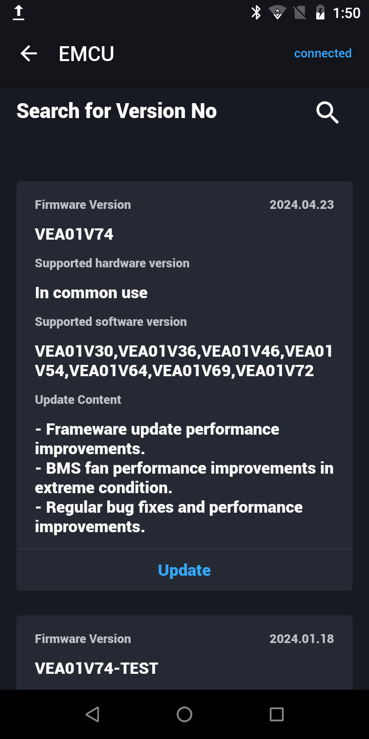

Die verzögerte Übertragung vom SOC und dass der zweite Akku immer verzögert seinen SOC reportet, wurde in der letzten Version gefixt.
Network Unit App VEQ01V34 und ECU VEA01V74

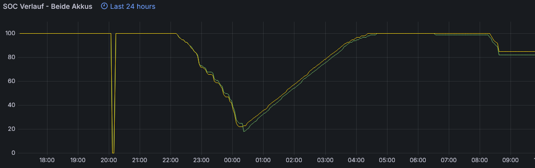

Sehr schön, dass sich durch ein NIU Update auch mal etwas verbessertzock3r1608 hat geschrieben: Mo 26. Aug 2024, 02:01 Die verzögerte Übertragung vom SOC und dass der zweite Akku immer verzögert seinen SOC reportet, wurde in der letzten Version gefixt.
Meinen N-GT habe ich jetzt dreimal in der letzten Woche gebalanced, jeweils über Nacht (also >12h an der Ladestation); zwischendurch habe ich die Batterien auch unter 50% leer gefahren. Die beiden ersten Male habe ich den Splitter benutzt, da war am anderen Morgen noch 15W bzw. 21W aktiv. Beim letzten Mal habe ich die Batterien im NIU belassen und über den NIU Stecker die beiden Batterien geladen. Da hatte ich am anderen Morgen nur noch 5W Leistungsaufnahme vom Netzteil.
Ist es normal, dass über den Splitter mehr Leistung verbraucht wird? (Dann wäre ggf. jetzt das Balancing erfolgreich beendet (?))
