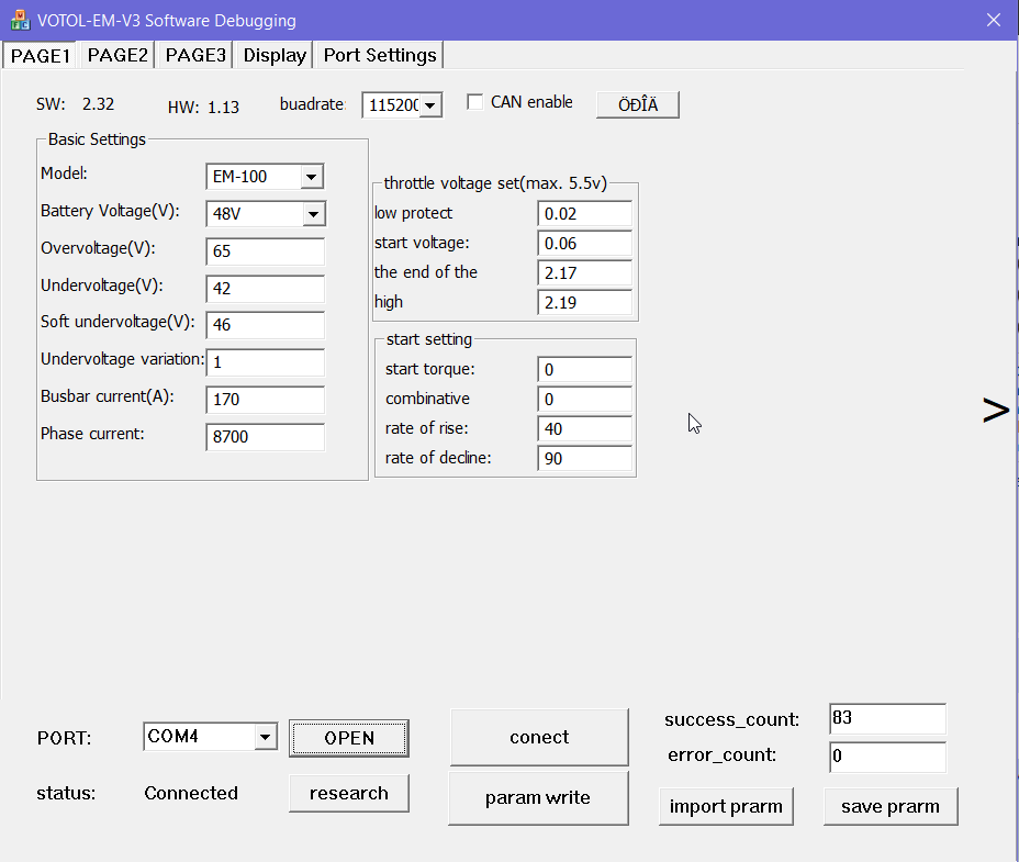

Ich habe derzeit folgende Settings, siehe Screenshots..
Danke!
SG Tom

Danke fürs Teilen der Werte.
Ich wüsste nicht was gegen eine Vertauschung der Werte spricht. Ich betone nochmal: Ich denke, wir haben keine korrekte Software am Start, weil die Beschriftungen nicht den tatsächlichen settings entsprechen.
Die Geschwindigkeit von ECO, CITY und SPORT finden sich prozentual anteilig in der ersten Spalte von "Three speed" auf PAGE2, bei maximal 100 km/h entsprechen die % dann auch den km/h.
In der zweiten Spalte, aber nur für LOW und MID, werden die anteiligen maximalen Ströme bezogen auf den "Current-Limiting(A)" Wert im "Sport mode setup" links oben auf PAGE angegeben. 37% von 230 A(mpere) sind 85 A, das könnte aber knapp werden mit 80-85, spätestens bei Gegenwind.
Wenn Du also Beschleunigung und Endgeschwindigkeit von CITY im Modus ECO nutzen möchtest, musst Du die Werte beider Spalten tauschen zwischen den Zeilen "low" und "mid", also in "Three speed"
low: 85 und 63 (bzw. 80 und 63 nach Deinem Wunsch, Modus ECO)
mid: 70 und 37 (bzw. 55 und 37, Modus CITY)
eintragen. Natürlich ist man hier in der Wahl des Maximalstroms auch variabel, könnte also auch die 145 A (63%) des ursprünglichen CITY-Modus belassen.
Wenn man den ersten Wert in Zeile "hige" ändert, begrenzt man die Endgeschwindigkeit in SPORT (habe ich probiert mit 95, Roller fährt und zeigt auf dem Tacho dann maximal 97). Achtung! Der zweite Wert in "hige" beträgt "14" und seine Bedeutung ist unbekannt, ich empfehle daher dringend, ihn keinesfalls zu ändern.

Ich habe für mich jetzt ein Setup gefunden, welches für meine Fahrten (Pendeln am Land) und sportliches Fahren besser passen als von Werk.
Ich hab die PP auf 29, daher passt der Tacho mit der GPS Geschwindigkeit ziemlich gut (+-1km/h) auch bei den mobilen Speed-Smileys passt das gut zusammen ;)
Für mich ist ein wesentlicher Vorteil eines E-Antriebs, dass er rekuperieren kann und deshalb war für mich der City Mode nicht wirklich brauchbar, auch spürbar schlechtere Bremsperformance.
Der ECO ist einfach zu lahmarschig gewesen, deshalb bin ich ausschließlich im Sport Mode gefahren.
So jetzt zu meinen Anpassungen:
Eco (Low) Mode ist jetzt auf 85% also 85km/h (verifiziert mit GPS) limitiert, daher ideal für 80er Landstrassen.
Das ist jetzt für mich der Standard Mode, leider muss man von City auf Sport, dann wieder City auf Eco durchdrücken ;( das Setting: Three speed detauilt (default) gear auf Low hat leider keinen Einfluss, also startet immer im City Mode.
Der City (Mid) Mode ist jetz auf 60% (60km/h) limitiert, ohne Reku und wird wahrscheinlich nur gelegentlich bei Ausflügen in Innenstätde genutzt werden.
Der Sport (High) Mode ist jetzt wirklich flott, mit echten 100km/h (laut GPS max. 101.7km/h) und wird nur genutzt wenn mans eilig hat ;) eher nicht für Dauerbetrieb geeignet, da Akkuladung schon gefühlt schneller abnimmt. Busbar Current mit 185A als Kompromisswert zwischen 170 und 200A.
Anbei noch meine Config und Settings zum ansehen .. ;)

Du hast "Reversing the speed limit" von 13 auf 12 geändert - das reduziert die maximale Geschwindigkeit beim Rückwärtsfahren, dachte ich. Warum?
Der Wechsel im soft starte grade von 5 auf 8 macht den Roller spritziger im Anzug. Gerade das kann aber beim Anfahren auf kritischem Untergrund auch gefährlich werden, vor allem bei der doch schlechten Dosierbarkeit am Gasgriff. Ich wäre da vorsichtig.
HDC lowerst speed von 915 auf 925 sollte das automatische Einbremsen des Rollers auf die jeweilige Geschwindigkeit etwas verzögern. Vielleicht eine gute Idee auch für mich.
tomitomsen3000 hat geschrieben: Fr 30. Aug 2024, 09:27 Eco (Low) Mode ist jetzt auf 85% also 85km/h (verifiziert mit GPS) limitiert, daher ideal für 80er Landstrassen.
Jeder wie er es beliebt: Für mich ist es der Stadtgang mit max 55.
Auch meine Beobachtung.
Mir fehlt da noch das Verständnis dafür. Es scheint, als würde sich der VOTOL an diese Begrenzung halten, aber nur im low und mid-Modus. Ich habe bei meinen Versuchen keine Änderung auf das Fahrverhalten festgestellt, unabhängig von 170 oder 230! Im Sport-Modus zieht der Roller in beiden Einstellungen maximal den Strom der im SPORT-Limits auf PAGE2 eingestellt ist - gleichzeitig hat eine Reduzierung dort einen Einfluss auf alle Fahrstufen.
Übrigens bemängele ich auch dort die umständliche Bedienung zum Erreichen des ECO bereits.
Wo wir einmal dabei sind: Könntest Du bitte mal checken, ob Du oberhalb von 55 km/h überhaupt auf den ECO schalten kannst? Ich meine mich erinnern zu können, dass das schon im Default-Setup (mit 70 km/h als Obergrenze) nicht möglich war. Auch das Handbuch spricht davon, dass oberhalb von 55 km/h nur noch zwischen CITY und SPORT gewechselt werden kann. Die Umschaltung des Modus erfolgt ja immer durch die ECU, die auch die durch mehrfache Tastendrücke vorgewählte Betriebsart erst verzögert an den VOTOL weiterleitet (kann man in den Live-Daten beobachten). Die Pflicht, den Roller vor einem Wechsel in ECO (bswp. nach dem Wechsel von einer BAB auf eine Landstraße) immer erst unter 55 bremsen zu müssen, würde mich ziemlich an..., äh, ärgern.
