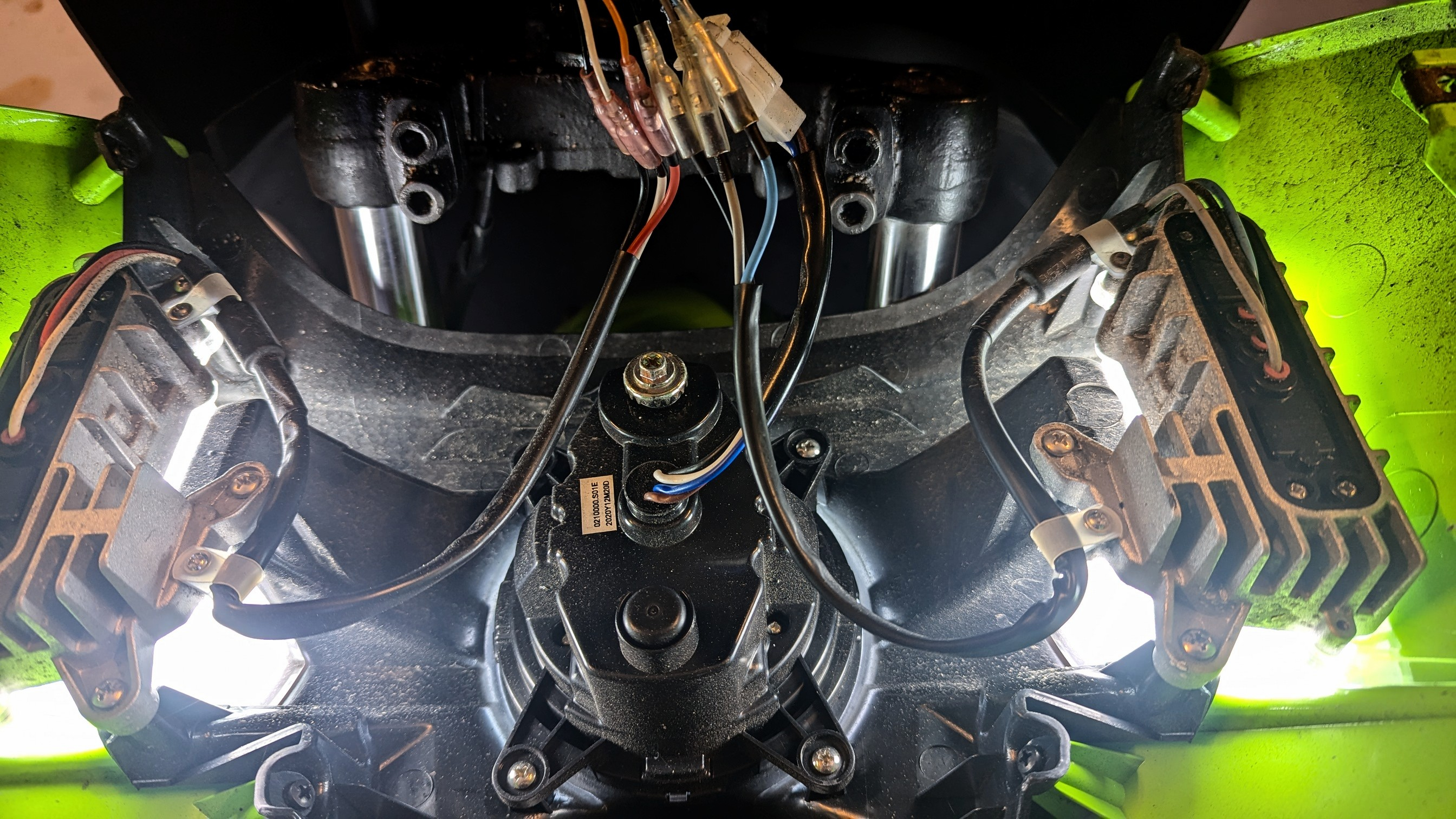

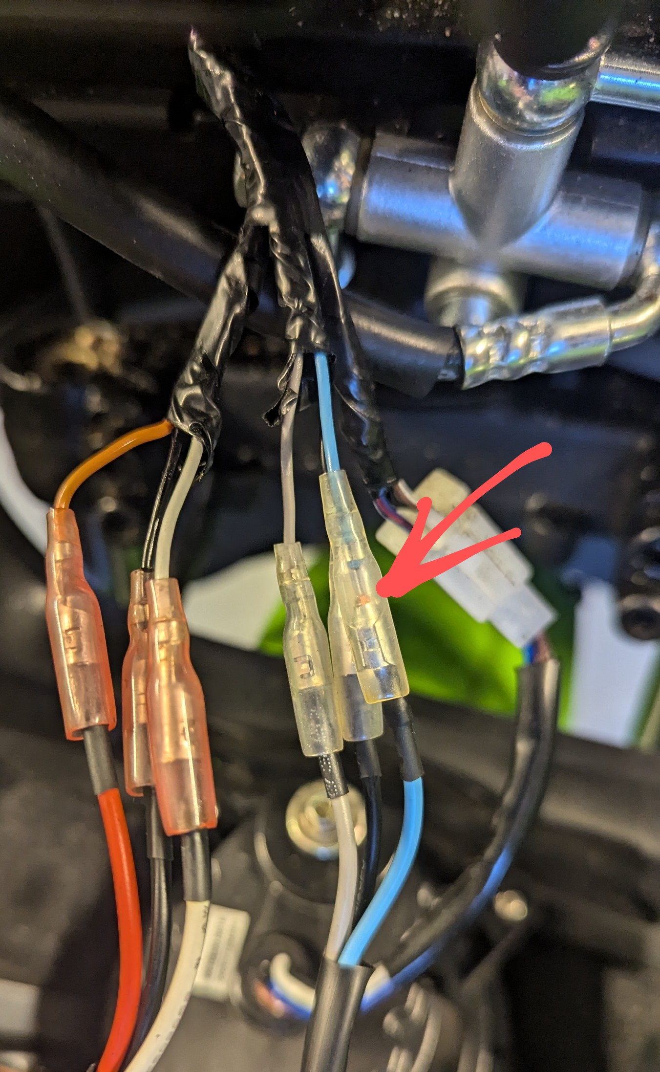

Kleiner Zwischenstand:
Wenn ich den linken vorderen Blinker diskonnektiere (blaues Kabel (mit rotem Pfeil markiert), fängt der linke hintere Blinker auf einmal wieder an zu blinken (allerdings mit doppelter Frequenz).
Das gleiche Spiel, wenn ich den Warnblinker anschalte: Bei verbundenem vorderen linken Blinker piepst es normal und die rechte Seite blinkt (links ist vorne und hinten "tot"), wenn ich das blaue Kabel für den vorderen linken Blinker abziehe, blinken alle anderen drei Blinklichter (also auch hinten links) in doppelter Frequenz.
Ich tippe daher auf einen defekten Blinker links vorne, denn einen Kurzschluß kann ich nicht herausmessen.
Bevor ich bestelle - weitere Ideen Eurerseits ?
Viele Grüße und nochmals herzlichen Dank für die vielen Tips !!!

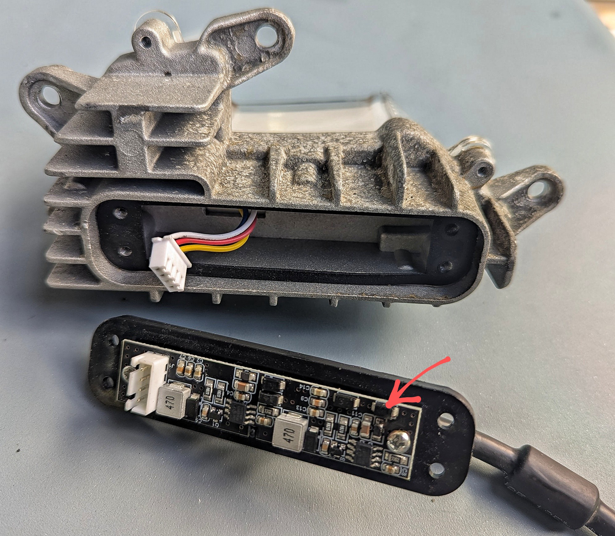

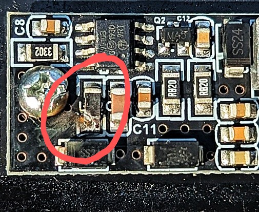

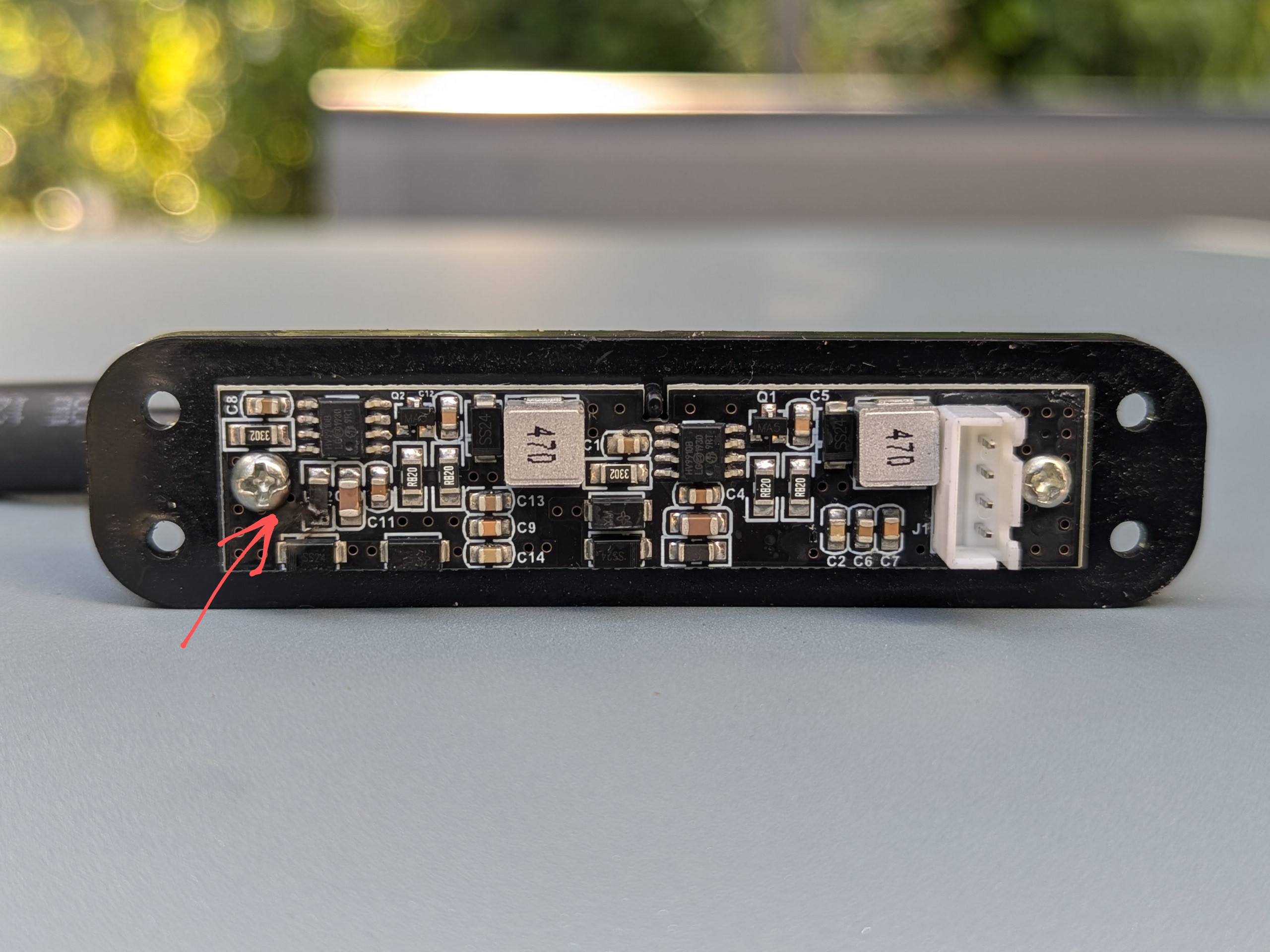

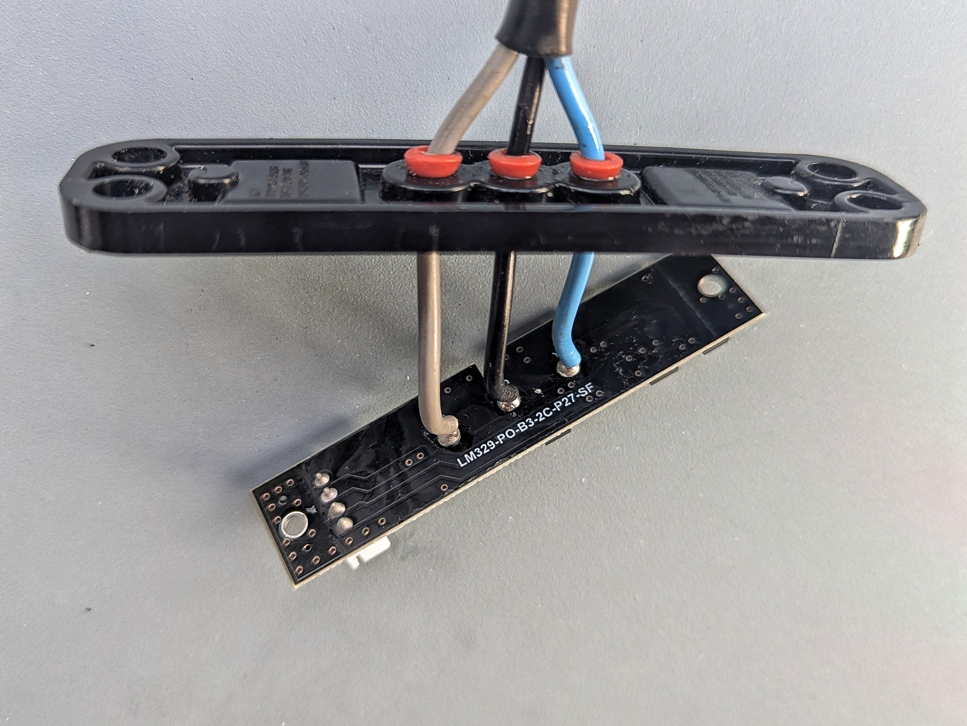

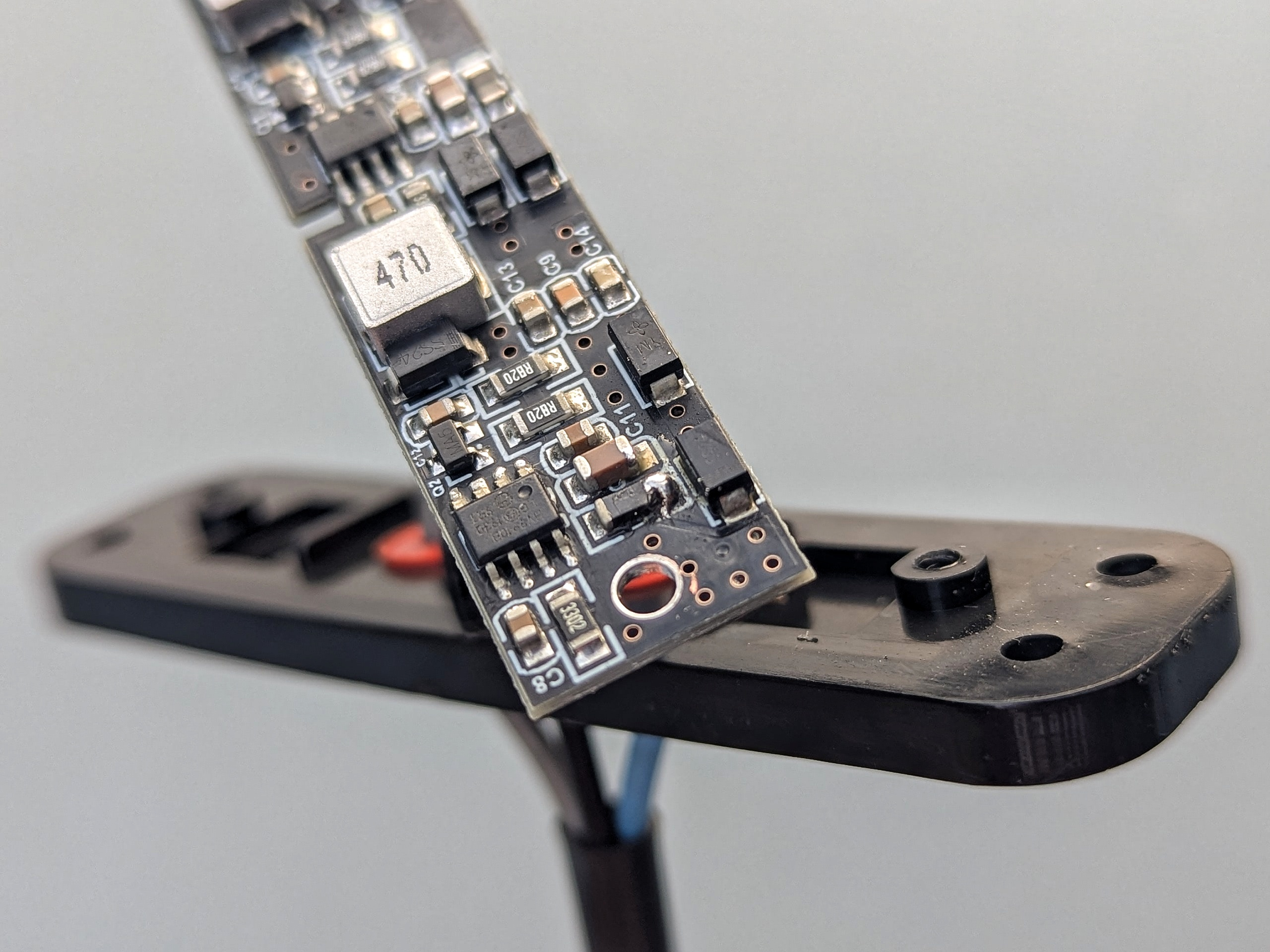

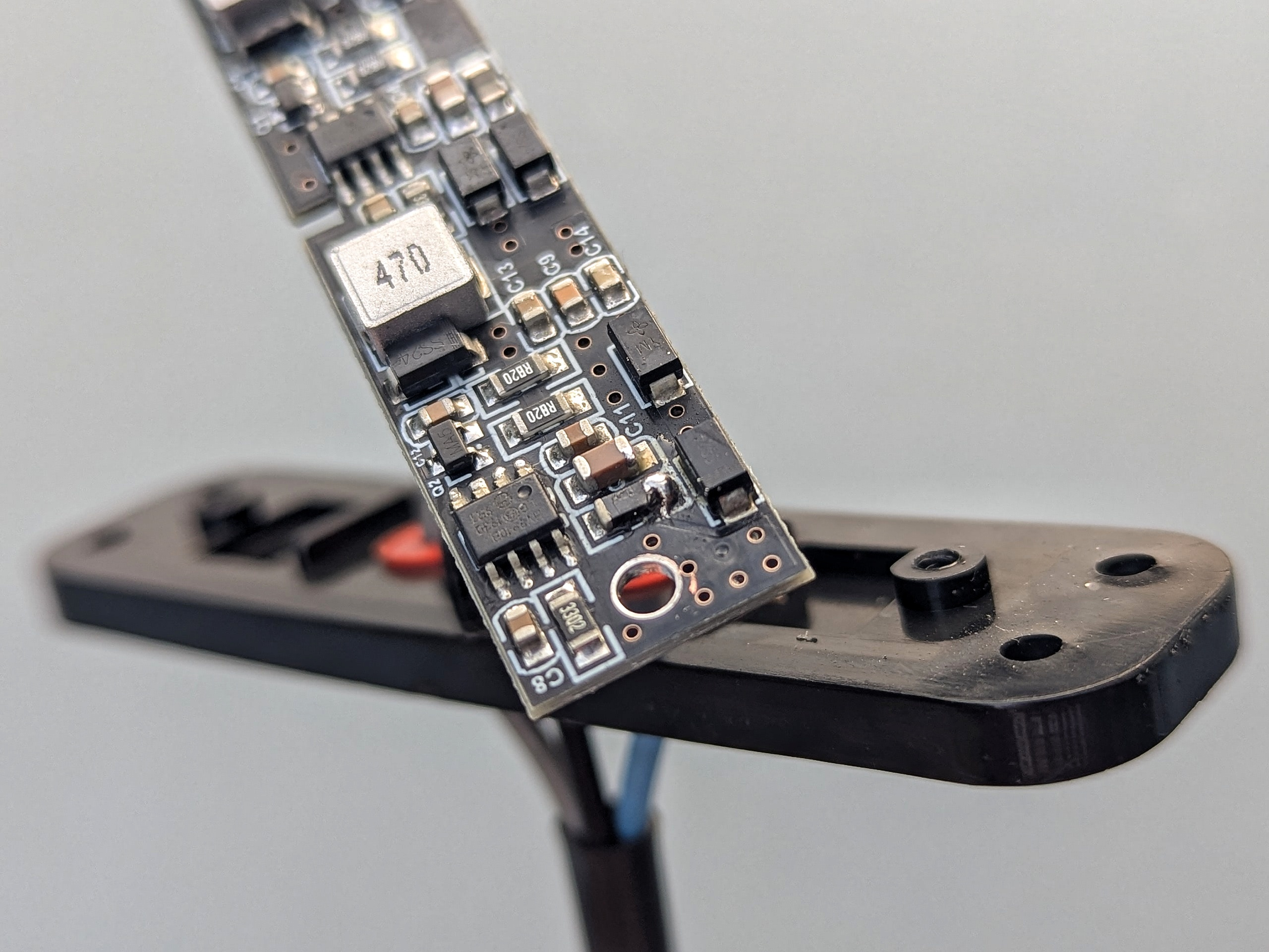

So Leute,
habe eben die Tagfahrlicht-/Blinkereinheit zerlegt. Das Milchglas-L ist auf dem Aluminiumhalter/Kühlkörper mit 4 Schrauben fixiert. Allerdings sind das Kunstoffmilchglas und der Aluträger zusätzlich rundherum miteinander verklebt, um Nässeeindringen zu verhindern. Auf der Rückseite (wo die drei Kabel herauskommen) ist der Kunstoffträger für die Steuerplatine ebenfalls mit 4 Schrauben mit dem Aluträger verschraubt - hier gibt es dann nur eine eingelegte Gummidichtung als Schutz gegen Feuchtigkeit. Die Platine ist mit einem dünnen weißen 4-Fachstecker mit den LED's verbunden, diesen kann man abziehen. Beim genauen Betrachten der Platine habe ich dann an dem einen Ende neben einer weiteren Befestigungsschraube wirklich Korrosionsspuren und einen deformierten/halb abgerauchten rechteckigen Kondensator (oder was auch immer das ist) gefunden. Ich habe dann zum Testen noch einmal 12V Spannung an die Hauptkabel gelegt, nachdem ich den weißen Diodenstecker wieder mit der Platine verbunden habe und siehe da: Tagfahrlicht funktioniert, beim Blinkeranschluß raucht es gleich an der besagten Stelle. Ich habe dann alles fein gesäubert und frisch an der verschmokelten Stelle nachgelötet - hat leider nichts gebracht
Lange Rede kurzer Sinn: Die Blinkereinheit ist hin - ich muß eine Neue besorgen. Schön wäre es, wenn man die abgerauchte Platine separat bekommen könnte, aber das ist glaube ich Wunschdenken...
Anbei noch ein paar Bilder zur Veranschaulichung. Euch allen einen schönen Abend !
