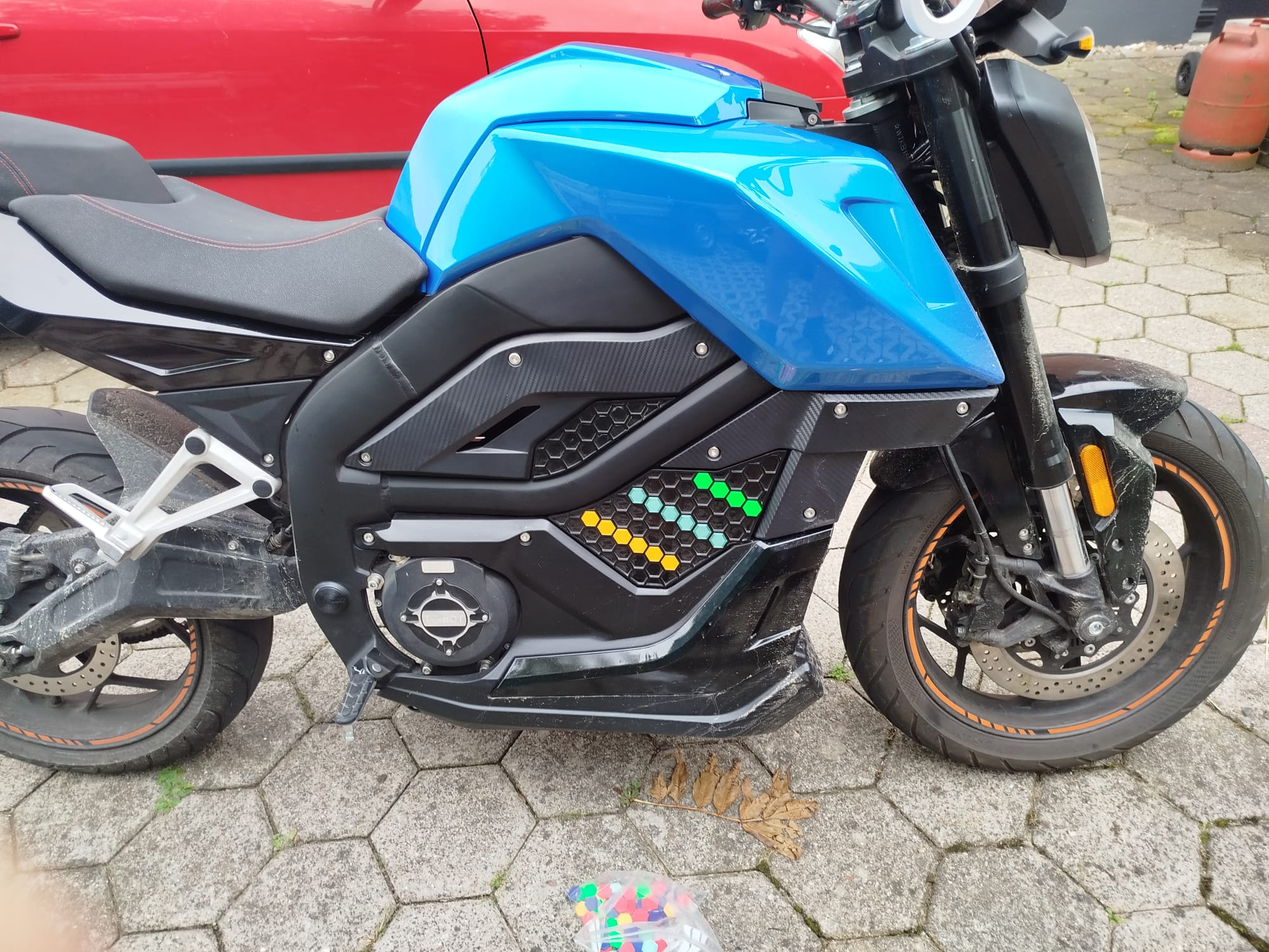

Re: TINBOT RS 1 Getriebe, Bremsen, Temperaturanzeige
Paste hat bei mir leider nichts gebracht. Das Quietschen kommt bei mir wenn die Bremse warm wird.heky hat geschrieben: Mi 28. Aug 2024, 13:57
Bremsen:
Ja auch meine Bremsen hatten ein ziemlich unangenehmes Quietschgeräusch beim Bremsen. Was mir aufgefallen ist, die Scheiben mit Wasser abwachen und für ein paar Tage war wieder Ruhe. Dann hat mein Mechaniker die Bremsen zerlegt und eine Paste verwendet für die beweglichen Teilen. Seit ca. 300km kein Quitschen der Bremsen mehr.![]()
Sag bitte bescheid ob das Update geholfen hat.heky hat geschrieben: Mi 28. Aug 2024, 13:57
Temperaturanzeige:
Das ist aktuell das einzig noch nicht gelöste Problem. Im Display der Temperaturbalken wird bei mir immer wieder komplett rot. Die RS1 verliert aber keine Leistung oder macht sonst irgendwelche Probleme. Mein Mechaniker ist derzeit min Tinbot in Kontakt, da die Temperatur nicht wirklich hoch ist sondern laut aktueller Info ein Update für den Controller notwendig ist. Das Update wurde noch nicht geliefert.
Somit aktuelles Fazit. Meine RS1 macht wieder Spaß und ich bleib mal positiv gesinnt - auf viele weitere Kilometer![]()
Falls hier jemand seiner Tinbot etwas Farbe verpassen möchte, hier eine Idee.
Könnt euch die Wabenfüller mit 3D Drucker ausdrucken in der Farbe die ihr möchtet. Hier ist die STL Datei https://drive.google.com/drive/folders/ ... sp=sharing. Die Größe müsst ihr euch anpassen mit dem Slicer.
Coole Idee!koka_S hat geschrieben: Do 5. Sep 2024, 16:28
2024-09-05 16_16_14-NX 11 - Konstruktion - [Wabenfüller.prt (Geändert) ].png
Hat jemand einen schönen Aufkleber gefunden für seine Tinbot zum verzieren?
