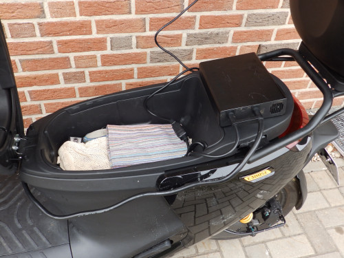

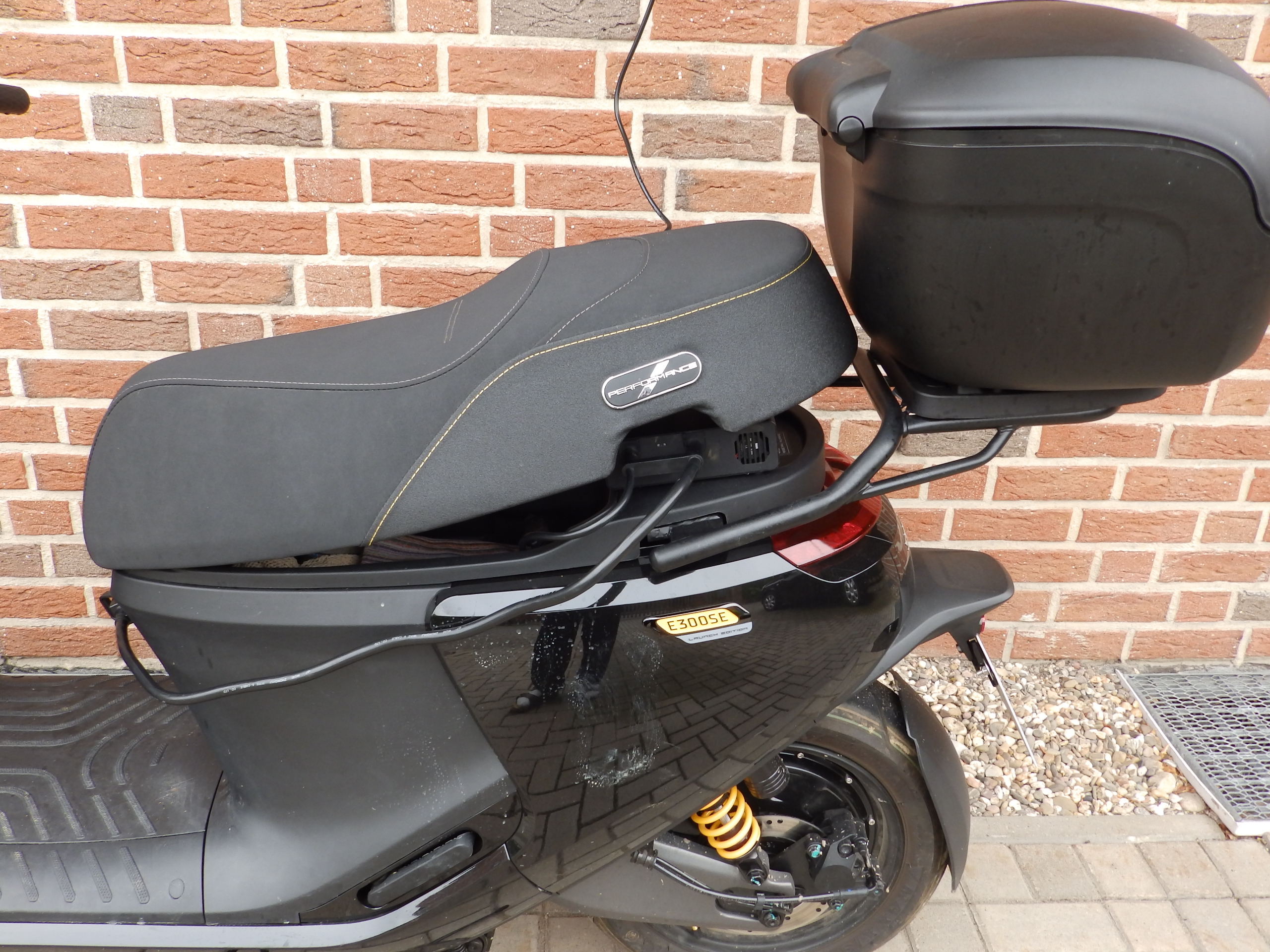

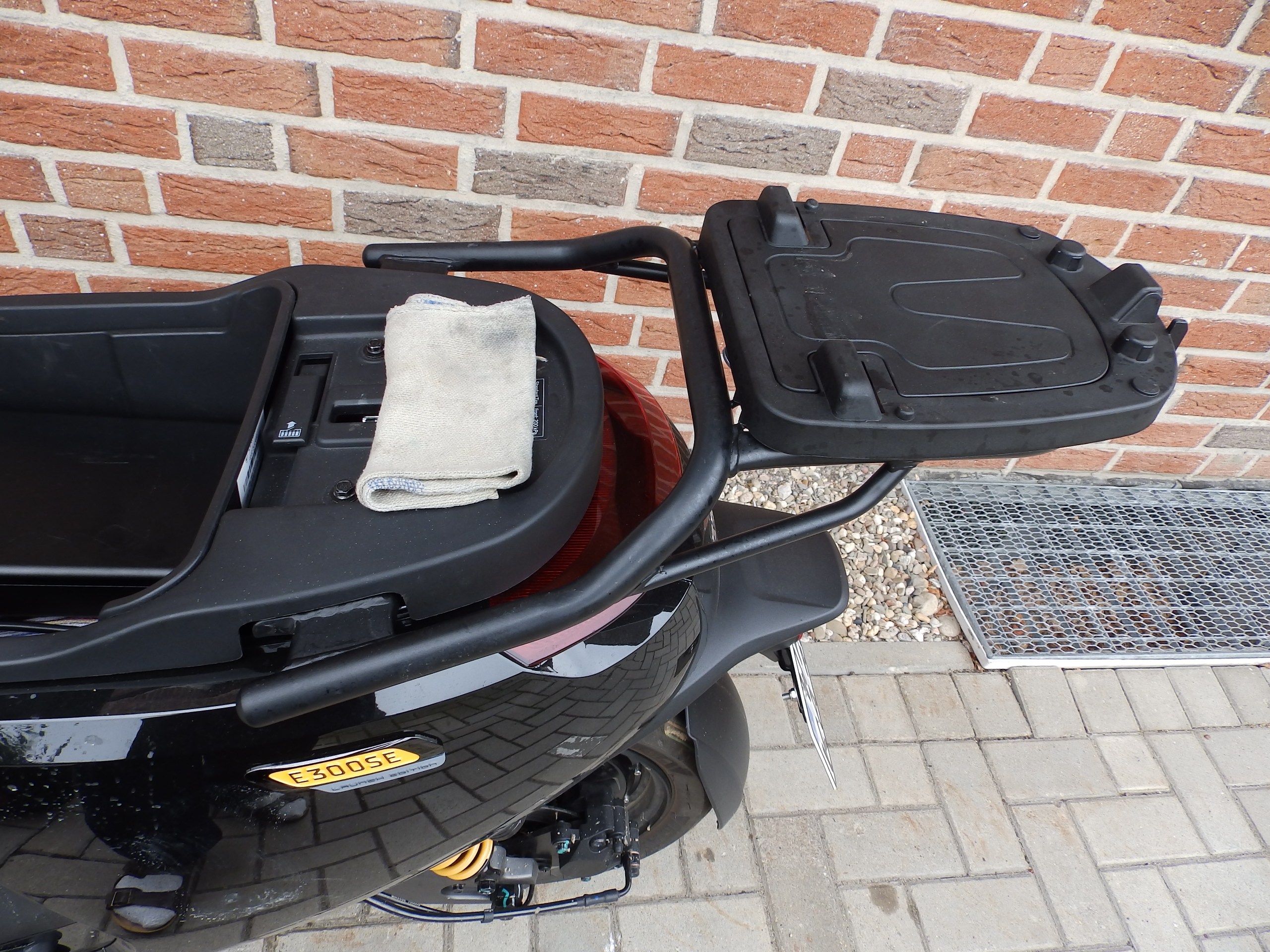

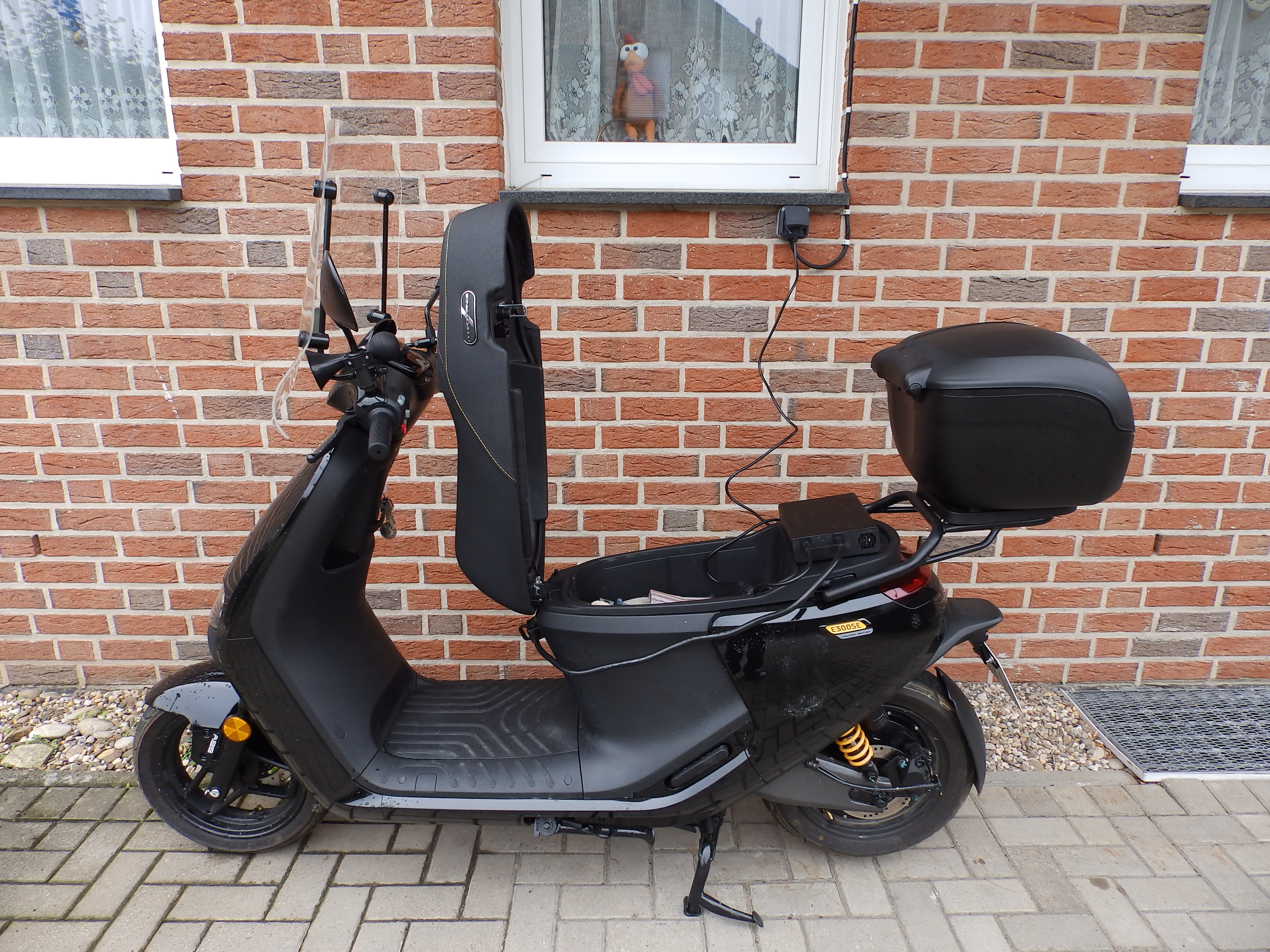

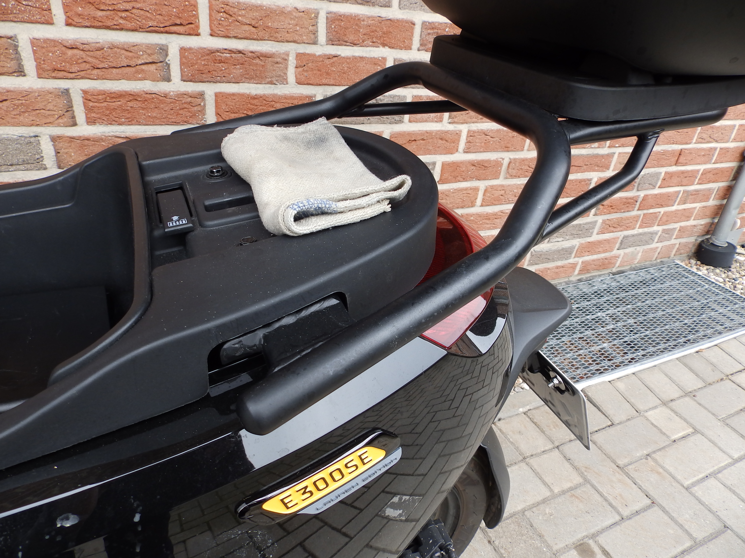

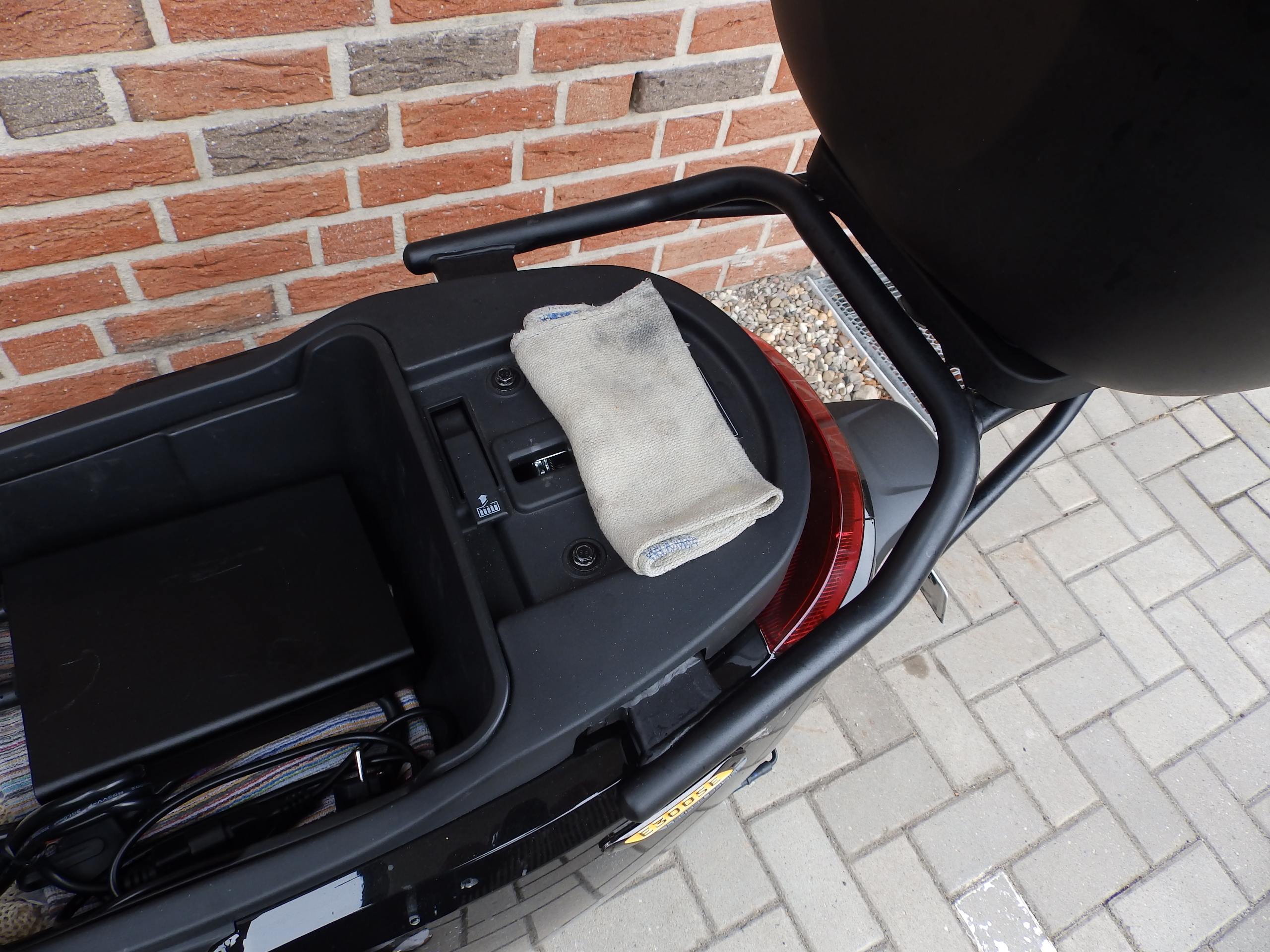

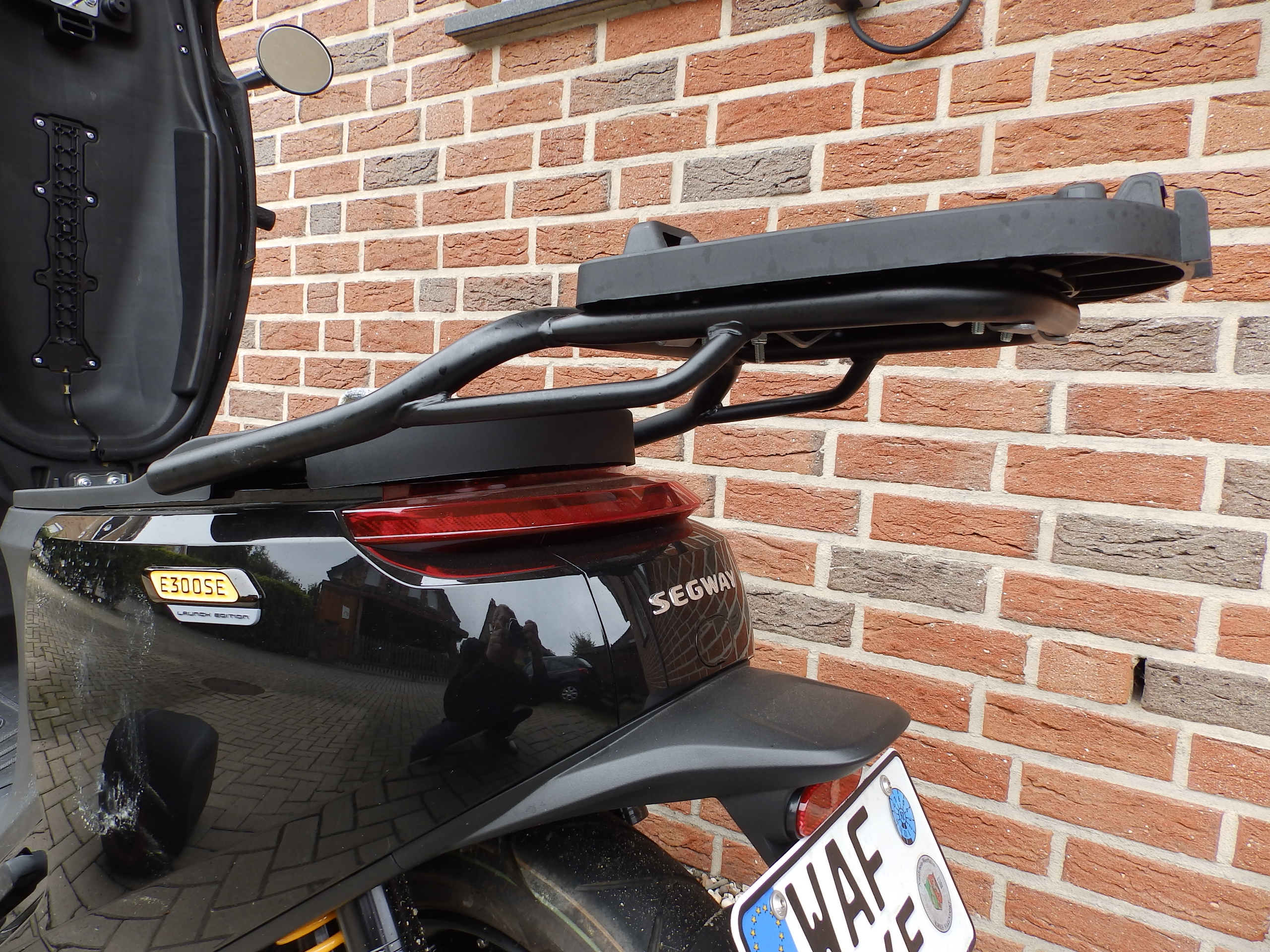

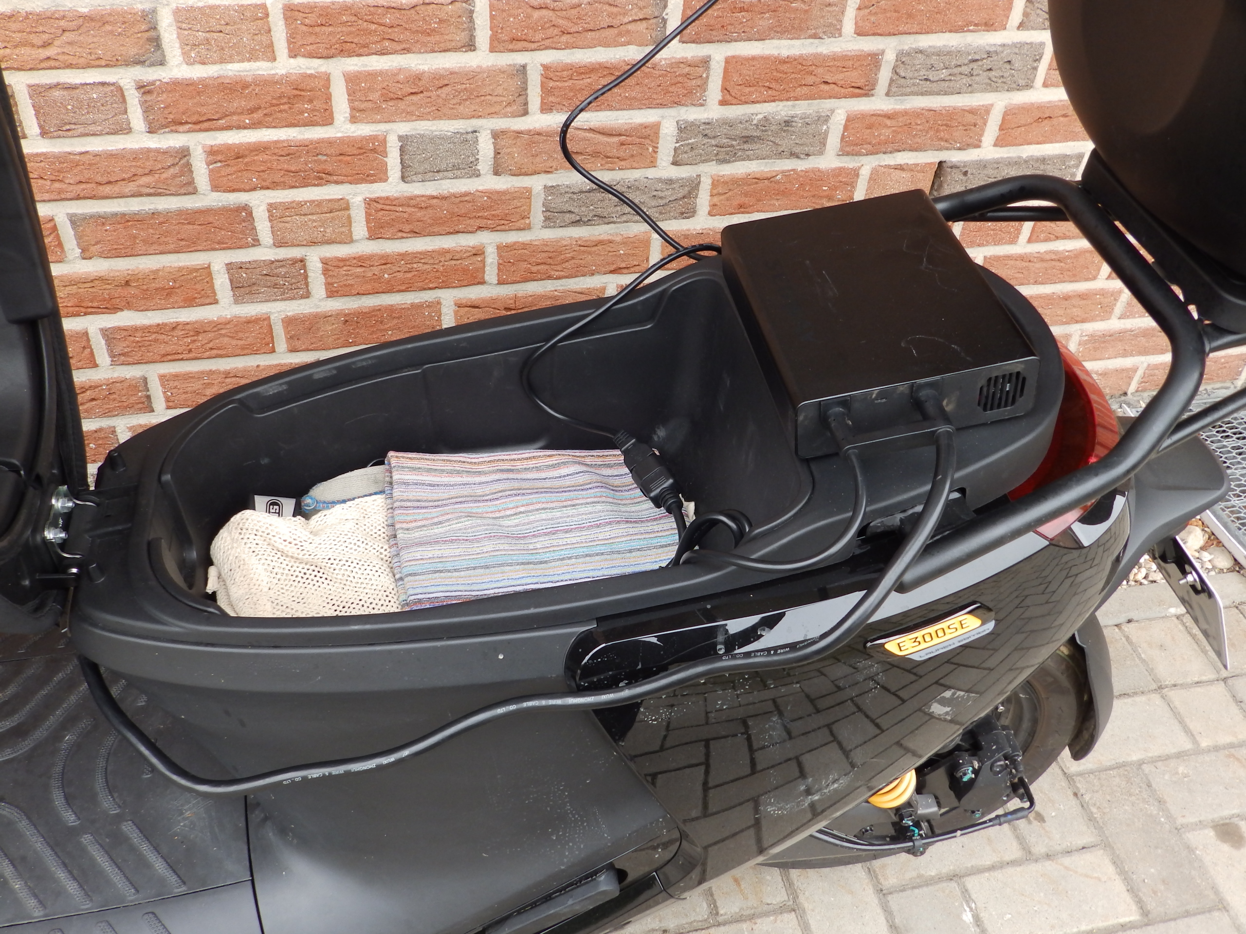

Der Gepäckträger ist der originale von Segway, eigentlich für den 125er. Mein Händler hatte einige Probleme, den an den E300SE dran zu bekommen. Sie mussten dafür wohl einige Arbeitszeit investieren. Da ich bei der Bestellung einen Festpreis ausgemacht hatte, musste ich trotzdem nichts draufzahlen. Schaut Euch die Fotos an, vielleicht hilft Euch das irgendwie weiter.
Ich habe außerdem die Halteplatte für das Topcase ziemlich weit nach hinten versetzt. So geht die Sitzbank noch problemlos auf (siehe Fotos mit Ladegerät). Das Topcase soll nur mit max. 6 kg beladen werden, es geht aber auch auf kurzen Strecken mit 12 kg (Getränke einkaufen)... Voraussetzung ist sanftes Beschleunigen und Bremsen (Stufe 1), sonst kann die Halteplatte abbrechen und das Topcase geht flöten :evil:
Die 3 Akkus habe ich noch nie ausgebaut, ich lade immer im Roller. Selbst bei 30°C Außentemperatur und in der Sonne wurden die Akkus beim Laden laut APP nie heißer als 33°C. Gemäß Bedienungsanleitung darf das Ladegerät NIEMALS in der geschlössenen Sitzbank betrieben werden. Es wird (selbst gemessen!) beim Laden locker bis zu 50°C heiß, deswegen läuft der Lüfter auch die ganze Zeit (ich finde den ziemlich laut). Außerdem würde bei geschlossener Sitzbank das (dann unweigerlich gequetschte) Ladekabel vermutlich nicht lange halten...
Das Ladegerät lege ich beim Laden hinten unter die geöffnete Sitzbank, siehe Fotos. Da bekommt es genug Luft und ist einigermaßen gegen Regen geschützt (siehe Fotos).

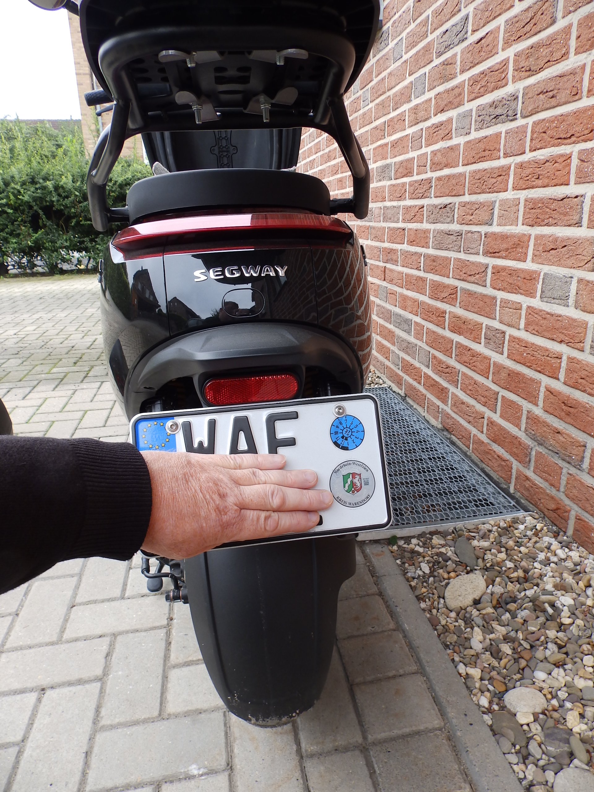

Als Kennzeichengröße habe ich 240 x 130 mm gewählt, kleiner ging es wegen des "E" leider nicht.

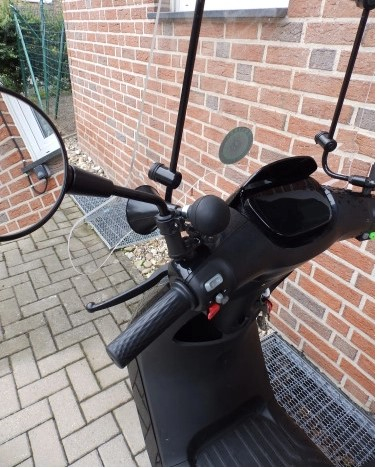

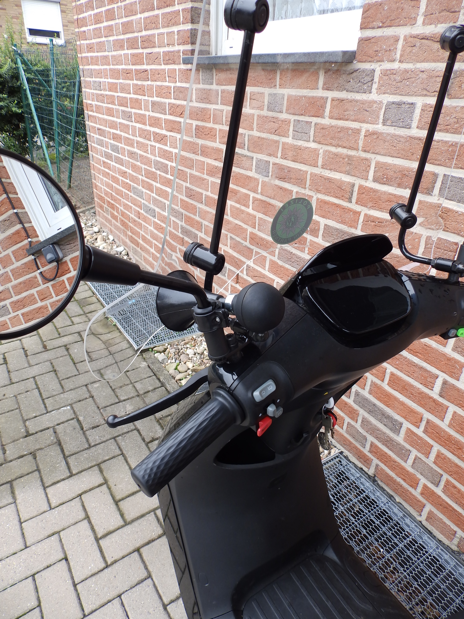

Und als kleines Gimmick habe ich mir eine Ball-Hupe (Quietsche-Hupe) am Spiegel befestigt (siehe Fotos). Dann muss ich nicht immer die Leute lautstark "elektrisch" anhupen, wenn sie mich mal wieder nicht hören 😉️ ich habe die Hupe schon zweimal gebraucht, und die Kinder vor mir haben sich nicht erschreckt, sondern fingen an zu lachen. Schöne Sache :)

Den Gepäckträger habe ich auch. Der ist nicht von Segway aber für Segway aber die Bohrungen stimmen nicht. Ich musste meine Vergrößern. Ich habe den allerdings eh verkauft, weil der dann an meinem E110SE geblieben ist und ich den Original Segway Träger mit Koffer besser finde. Bei dem hier klemmt man sich die Finger schnell ein, wenn man die Sitzbank öffnet. Wer auch immer den Träger entworfen hat, hat echt nicht viel Gutes getan.

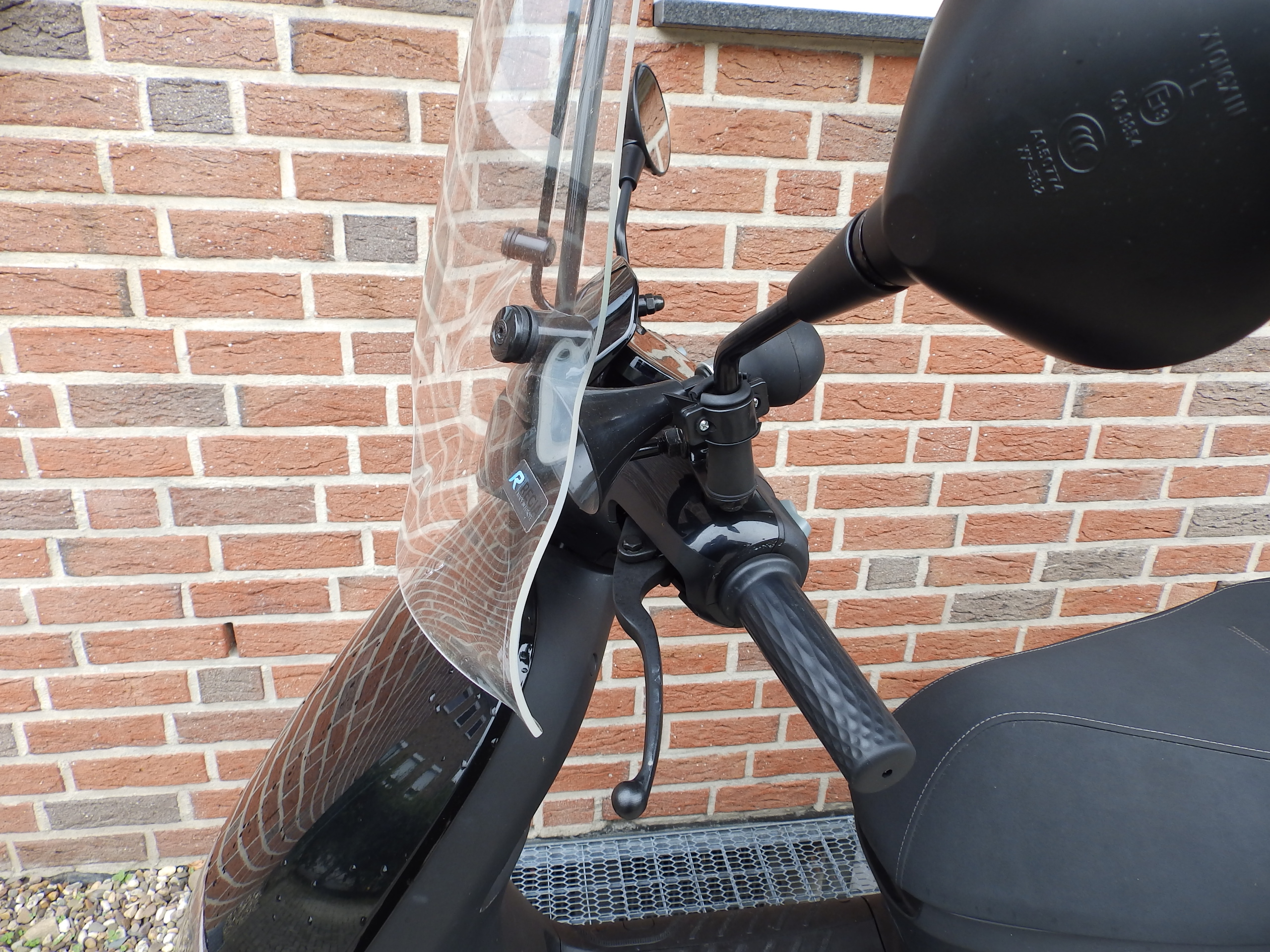

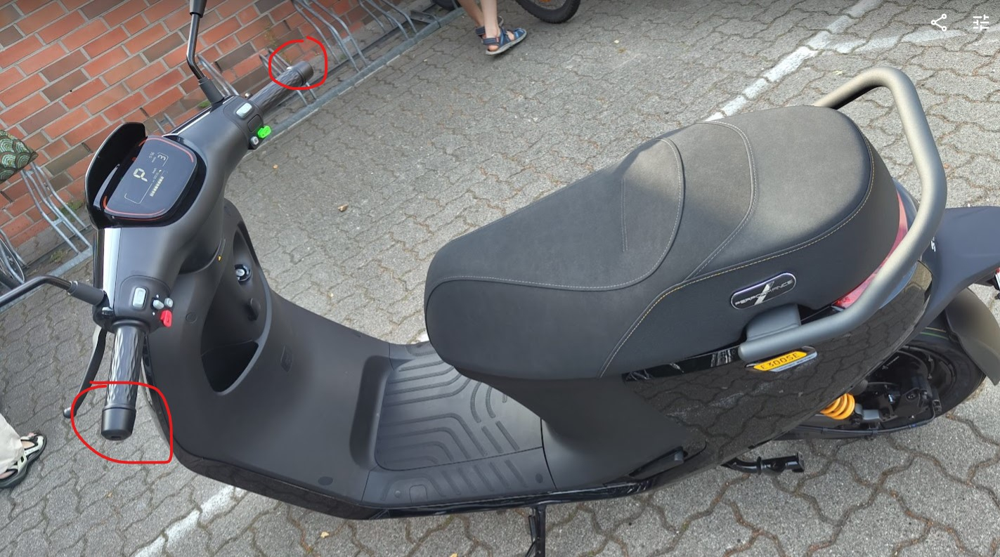

Frage an alle: warum sehen die Griffe anders aus als bei anderen Modellen? Bei mir sehen die Griffe so aus. Weiß jemand was das ist, oder warum?

Du hast Gewichte an den Enden dran. Das haben einige Segway-Roller für die Stabilität beim Fahren.
Das sind Lenkerendengewichte am Lenkerende dran, werde ich mir auch holen da manchmal die Hand einschläft beim fahren dagegen helfen sie auch gut.

Die Lenkergewichte werde ich mir auch noch nachrüsten, da mein E300SE ab ca. 85 km/h zum Pendeln neigt, vermutlich wegen des Windschildes.
Übrigens ist mein Roller gestern das erste mal schneller als 120 km/h gefahren. Ich weiß nicht warum, aber mit ca. 80% Kapazität (3 Akkus) fuhr er plötzlich knapp 130 km/h. Vielleicht erreiche ich ja tatsächlich irgendwann die 133 km/h oder mehr, von denen einige hier geschrieben haben... obwohl mir die 130 schon etwas unsicher vorkamen, auch wegen der Pendelneigung.
Außerdem ist der Roller windempfindlich, besonders wenn ein kastenförmiger LKW auf der Landstraße mit 80 km/h entgegenkommt (plus meine eigene Geschwindigkeit = 160 km/h Aufprall-Differenz). Das gibt dann eine richtige Druckwelle, wie ein kurzer Schlag von vorne links... echt unangenehm. Das wiederum liegt aber mit Sicherheit an meinem großen Windschild, da bin ich selber Schuld. Ich kann eben nicht beides haben: weitgehenden Windschutz und gleichzeitig Unempfindlichkeit gegen Seitenwind und Windböen (aus dem Gegenverkehr) :oops:
