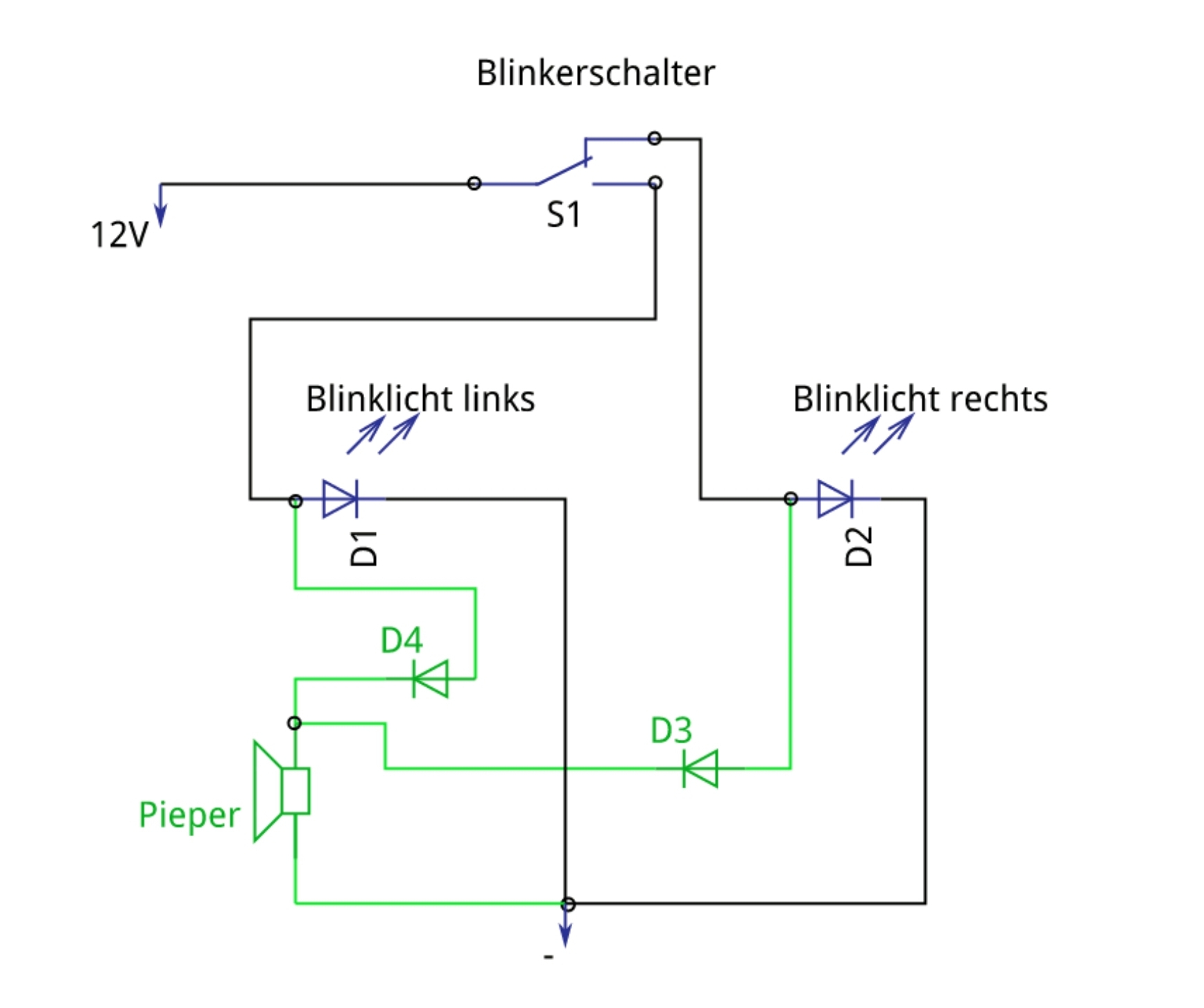

Vor dem Umschalter zu den Blinkern geht nicht, dann würde es ständig piepen.
Für die Schaltung reicht 1 Pieper plus 2 Dioden.
Der Pieper hat auch noch 2 LED's und einen Taktgeber eingebaut.
So sieht die Schaltung dazu aus.
du liegst fast richtig.

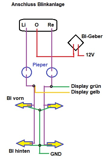

Sieht alles ganz gut aus. Jedoch bin ich in E-Technik nicht so bewandert mit Dioden und Co. Dann streichen wir mal die erste Version "vor" dem Blinkschieber einbauen. Verstehe ich aber dennoch nicht ganz. Wenn der Schieber auf "Kein Blinken" steht (also auf neutral), sollte dort doch kein Strom fließen und damit der Pieber auch nicht piepen. Anstatt 2 Dioden einzulöten habe ich die Mehrkosten-Variante (+2,95) 2 Pieper gewählt.

ob das mit dem Pieper direkt hinter dem Blinkgeber funktioniert, hängt vom Blinkgeber ab. Meistens sind am Ausgang vom Blinkgeber die 12V durchgeschaltet und erst wenn Strom fließt arbeitet der Taktgeber.
Nach deiner Schaltung hast du die Pieper in Reihe zu den Blinklichtern geschaltet, dadurch kommt weniger Spannung bei den Blinklichtern an. Wahrscheinlich leuchten deine Blinklichter dadurch nicht mehr so hell.
