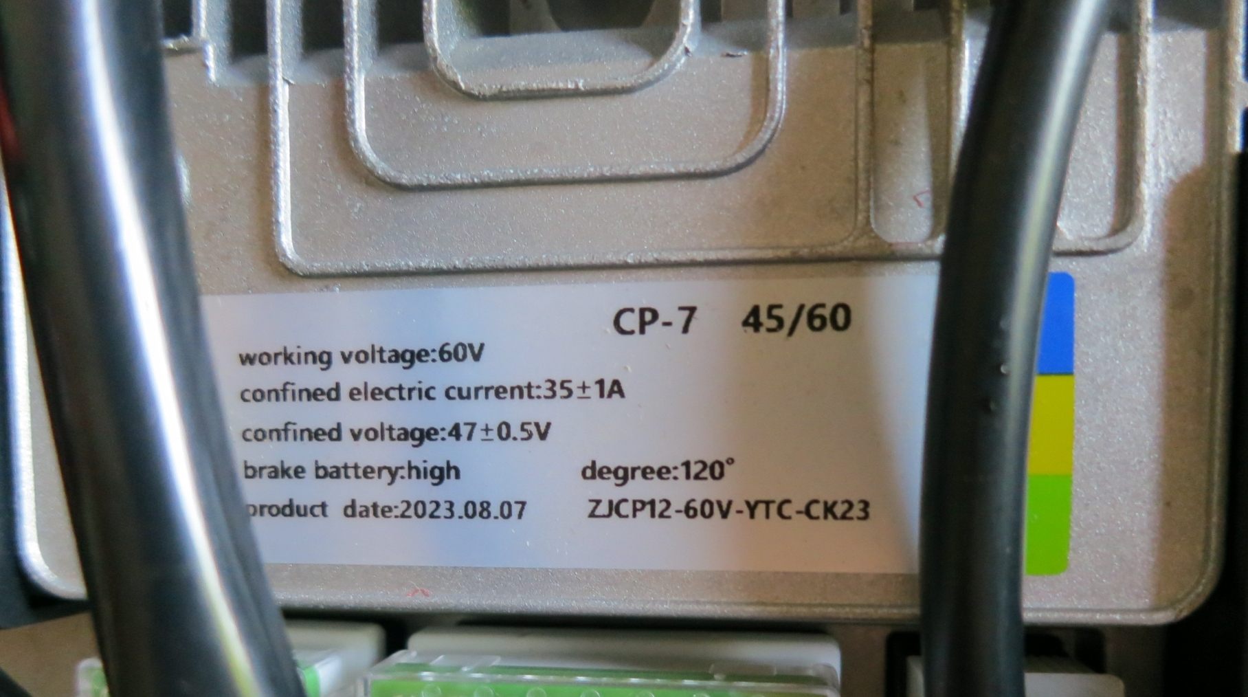

Frage: Welcher Votol EM steckt da drin, der mit nur einem Motor 12% Steigung schafft? Und hast Du die Steigung mit vollem Akku geschafft? oder waren schon einige Kilometerchen gefahren?

ZJCP12-60V-YTC-CK23Frage: Welcher Votol EM steckt da drin, der mit nur einem Motor 12% Steigung schafft? Und hast Du die Steigung mit vollem Akku geschafft? oder waren schon einige Kilometerchen gefahren?
Die Motoren haben jeweils 2000W
Die Spannung lag bei der Steigung bei 58V und der Motor zog 1800W aus den Akkus.
Da habe ich noch keine aussagekräftigen Erfahrungen.Und wie wäre denn die Reichweite bei 2 Motörchen mit 40 Ah?

Ist der Controller von Votol?
Sieht nicht so aus - und das erklärt dann auch die Tatsache mit nur einem Motor und mit nur 58V die 12% zu meistern.
Ich glaube, langsam tendiere ich auf den falschen Controller in meiner CP3 wegen der Climbing-Rate. bei 12% brauchte ich 63V.
Hättest Du jetzt gesagt, es ist ein EM30S verbaut, dann wäre es bei mir die nicht korrekte Einstellung der Parameter.
Dein Controller unterstützt wahrscheinlich 1500 bis 2500 Watt und 50/60A.
