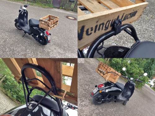

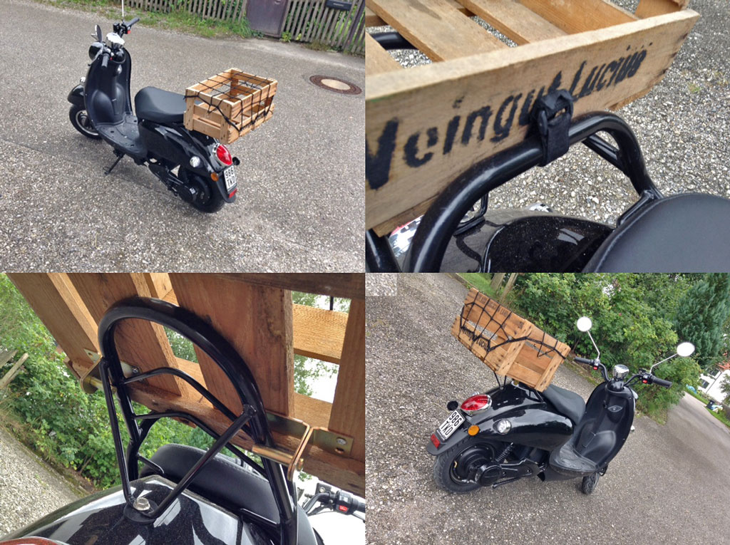

Achja, und ich hab auch noch was für Euch: Mein rustikales Topcase - Kostenpunkt 10 Euro, mit zwei Handgriffen ab-/anbaubar, praktisch und lustig - siehe Foto. Türzapfen und Klettband gibt's im Baumarkt.

Das Topcase von dir finde ich richtig cool. Sieht lustig aus.
