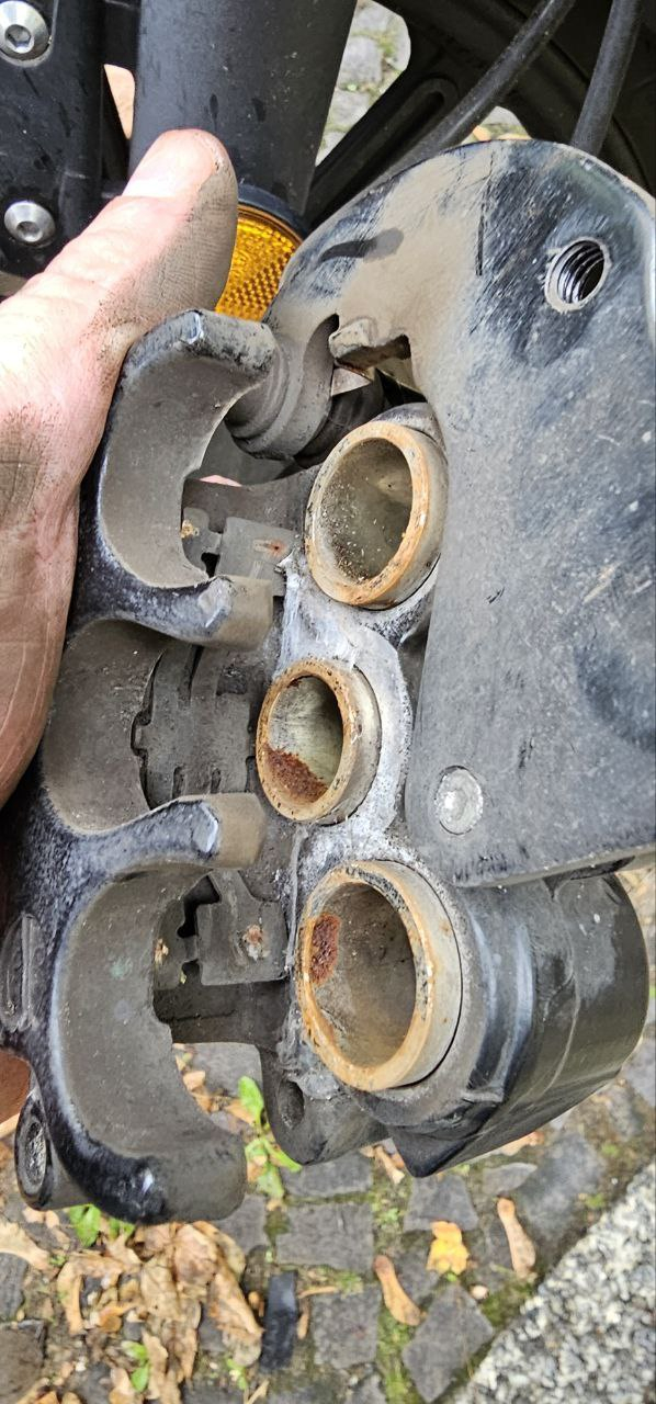

- verbali
- Beiträge: 226
- Registriert: Mo 13. Jun 2022, 09:37
- Roller: Super Soco CPX, XVS1100
- PLZ: 10715
- Wohnort: Berlin
Re: EK3 Neue Bremse bei ca. 6800 Kilometern
Irgendwie sind die Dinger alle nicht wirklich Winter/ Wettertauglich.
Auch bei der Super Soco CPX ist jetzt nach ca 1,5 Jahren und 9500Km die Bremse Fest.
Der mittlere Kolben ( der CBS Kolben der "Hinterradbremse" ) ist fest.
Und so sollte ein Bremssattel nach 1,5 Jahren nicht aussehen.
so sehen sie auch aus wie beim alten opel astra
wir haben bei den inspektionen immer öl unter der gummmi manchette gespritzt.
vg
vg
Wie wird es repariert werden?verbali hat geschrieben: Mo 7. Okt 2024, 17:15 Irgendwie sind die Dinger alle nicht wirklich Winter/ Wettertauglich.
