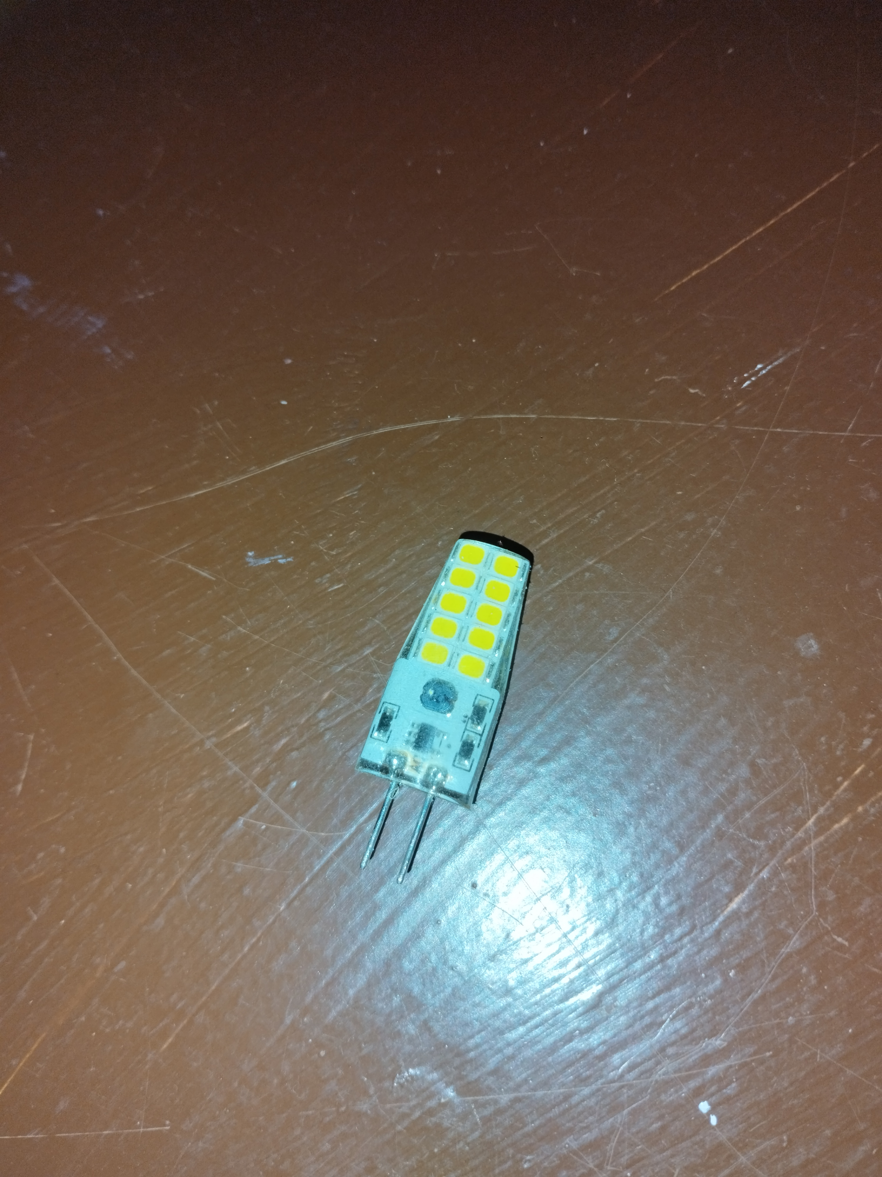

Nimm eine kleine 12V Glühbirne (bspw. Autoblinker, oder Innenbeleuchtung), oder ein LED-Leuchtmittel... oder eine LED mit Vorwiderstand... oder das Multimeter mit einem parallel geschalteten Widerstand von ca. 100 - 1000 Ohm, was Du halt zur Hand hast und schließe die ebenfalls am Pluspol des Labornetzteils an. Das Teil nennen wir jetzt mal "Tester".
Wenn Du jetzt das andere Ende des Testers an den Minuspol vom Netzteil hältst, sollte es aufleuchten bzw. ausschlagen (Blindtest).
Statt an den Minuspol vom Netzteil hältst Du nun aber das andere Ende des Testers kurz an SW1 von der defekten Seite.
Leuchtet dann der Tester (bzw. schlägt das Messinstrument aus) ?
Wenn ja, dann ist der PT4115 in Ordnung und der Fehler muss woanders liegen (doch LED?).

Dann sind dieses G4 12 Volt LED doch bestimmt bestens für den Tester geeignet, werde ich mal ausprobieren.
Und ja, die G4 LED ist prima für's Testen.
