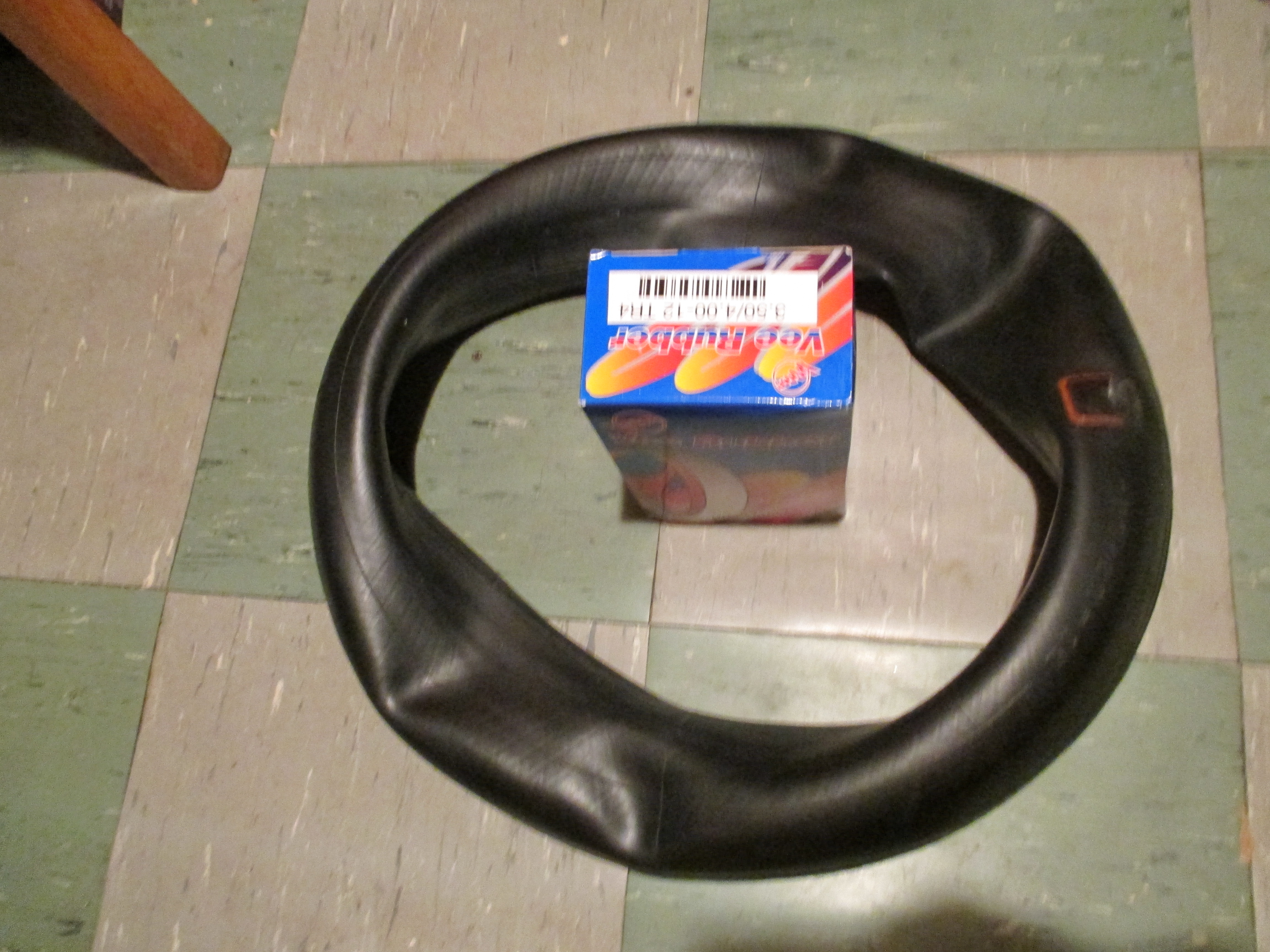

Jetzt im November und Dezember war ich nur mit 4 Rädern unterwegs. Entweder war es mir zu kalt oder zu nass für 2 Räder. In 2023 war es im November und Dezember besser. Im Spätsommer war wieder einmal schieben angesagt. Einen 1cm langen Riss sollte man nicht mehr flicken. Ein neu gekaufter Schlauch für 13Zoll 130 60 in Universalgröße war einfach zu lang. Geld wurde vom Verkäufer erstattet, aber auf meine Rücksendekosten blieb ich sitzen. Ich habe mich dann für einen 12 Zoll Schlauch mit geraden Ventil von Vee Rubber entschieden - passte sehr gut. https://www.ebay.de/itm/186215682334?_s ... R7jtlLaAZQ
Der Originalschlauch hat einen gummierten Ventilschaft. Der VeeRubber-Schlauch hat durchgehend Messinggewinde. Eventuell sollte man unten etwas Schrumpfschlauch verwenden. Die Unterlegscheibe und die 2 Muttern stören nur - nicht verwenden.

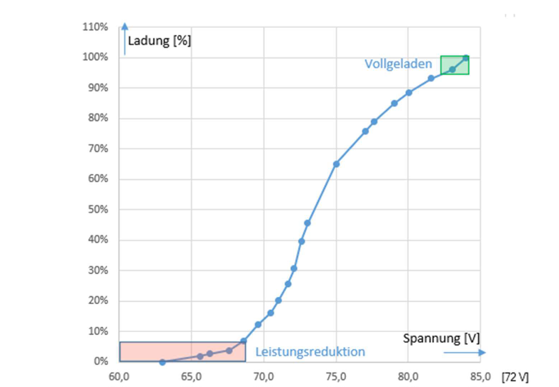

Tja, dann ist da noch mein E-Max110s mit 4 x LiitoKala 21700, Akkus 72V 50Ah = 14,4kWh. Die BMS' sind leider nicht smart haben aber nur einen geringen stand by Verbrauch. Die Spannung halte ich bei ca. 75V = 50 bis 60% SoC.
Screenshot 2024-11-09 at 15-07-51 Benutzerhandbuch_Bimie_Tigre - Benutzerhandbuch_Bimie_Tigre.pdf.png
