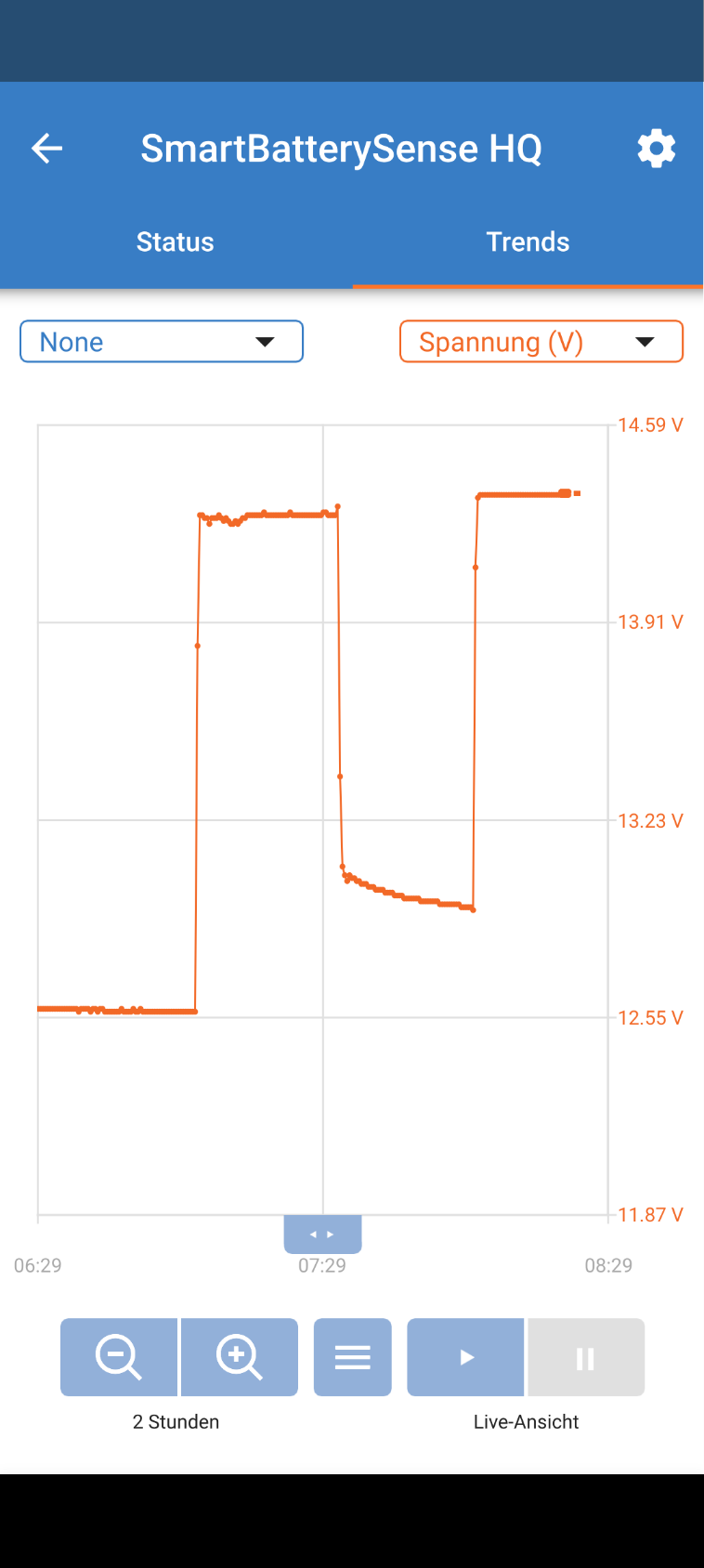

Theoretisch sollten es 14,6 V sein bei der Lithium die ich gefunden habe, es steht auch im Datenblatt das man diese Spannung auf keinen Fall überschreiten soll. AGM wird wohl mit 14,8 V bestromt so ist es zu lesen und es ist definitiv eine AGM eingebaut...
Zu der Größe... Es sollten laut Datenblatt auch 113mm Breite sein. Ich habe ca.115 gemessen das bestätigt mir meinen Verdacht das mein Akku doch etwas Schwanger ist. Der Logger bringt hoffentlich Aufklärung über die Zustände die dort herrschen. Ich zweifle eigentlich nicht an der Qualität der Firma Yuasa dafür sind mir die Japaner viel zu genau und gut, was man von BMW so erlebt hat...tja warten wir es mal ab. :roll: ;)

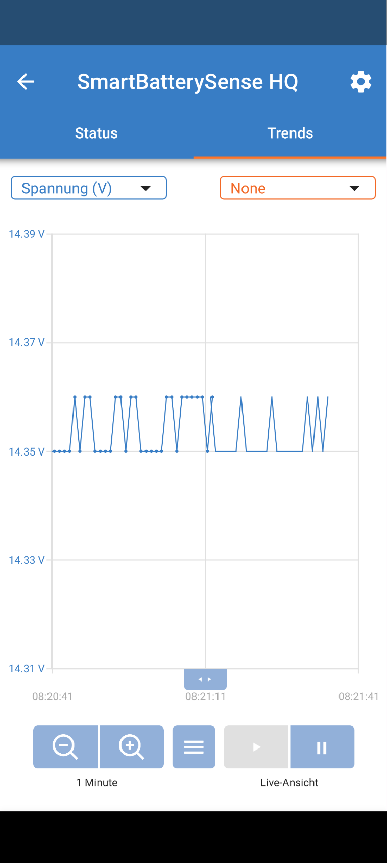

Hallo, also wirklich absonderliche Spannungen sind bis jetzt nicht zu beobachten. Es wird während der Fahrt geladen so wie auch beim Ladevorgang der HV Batterie.
