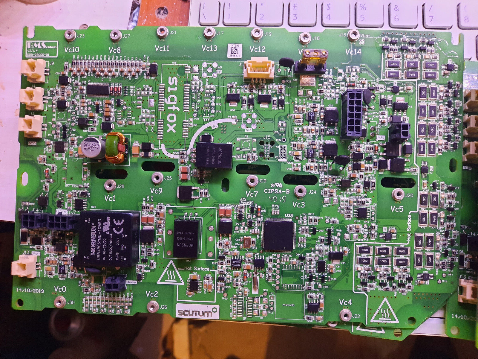

Was wir haben: https://www.ebay.de/itm/314731186613
Im Gehäuse verbaut kommt man nicht überall an das BMS dran. Keine Ahnung ob man ohne weitere Montage an alle Messpunkte für die Zellspannungen drankommt? Frank?
Die gehören gemessen, und Frank dürfte wissen was er tut. ;)
Ausserdem fehlt uns die Rückseite mit einigen Bauteilen wie Shunt etc., und es ist wohl eine alte Version vom BMS, da gab es meines Wissens mehrere. Zumindest kann man sich aufgrund des Fotos den Schaltplan grob zusammenreimen.
Rechts oben eine diskret aufgebaute Balancerschaltung, links daneben, abgehend von Vc14 (Vbat) die Main Powerrail für die Stromversorgung des BMS. Eine Sicherung mit 5A, die wie auch die Leiterbahnen auf die zu erwartenden Ströme schließen lassen.
Links oben ein IC für die Auswertung der Zellspannungen. Darunter ein diskret aufgebauter DC-Wandler und die Versorgung für den Heater. U33 der SOC. Überall verteilt diverse FETs um Relais etc. zu schalten.
Trotzdem fehlt einiges: die Durchführungen der Messanschlüsse des großen Messshunts sind in der Nähe von Vc0 zu erkennen, aber der Shunt und der Abgang zum Albright Schütz wird wohl auf der Rückseite am Shunt zu finden.
Batterien von FETs, wie wir es von herkömmlichen BMS kennen, scheint es nicht zu geben.
