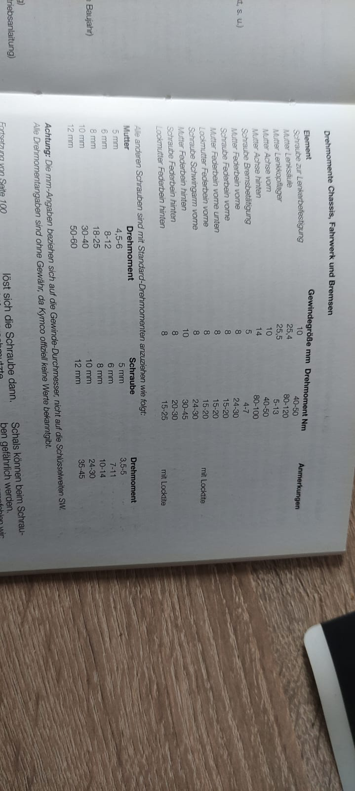

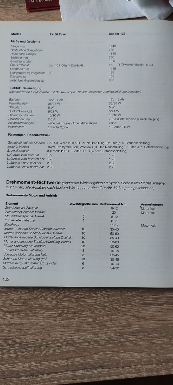

naja, wenn du es besser weißt? :lol:
die tabelle ist ein auszug des werkstatthandbuches für kawasaki.
gerne poste ich ein anderes buch....

Anzugsdrehmomente sind abhängig vom verwendeten Material des Gewindes und der Gewindesteigung (normal oder Feingewinde...). Wenn Kawasaki und Kymco die gleichen Teile aus dem gleichen Material verbauen, ist es auch das gleiche Anzugsmoment.
Ich würde in die DIN-Tabelle schauen und wenn es Regelgewinde ist und nix anderes im Handbuch zum Fahrzeug steht, den Wert für 8.8er Schraubenfestigkeit nehmen. Wenn auf Bolzen oder Mutter 10.8 steht, dann entsprechend mehr. Die Tabellen findest Du im Internet.
