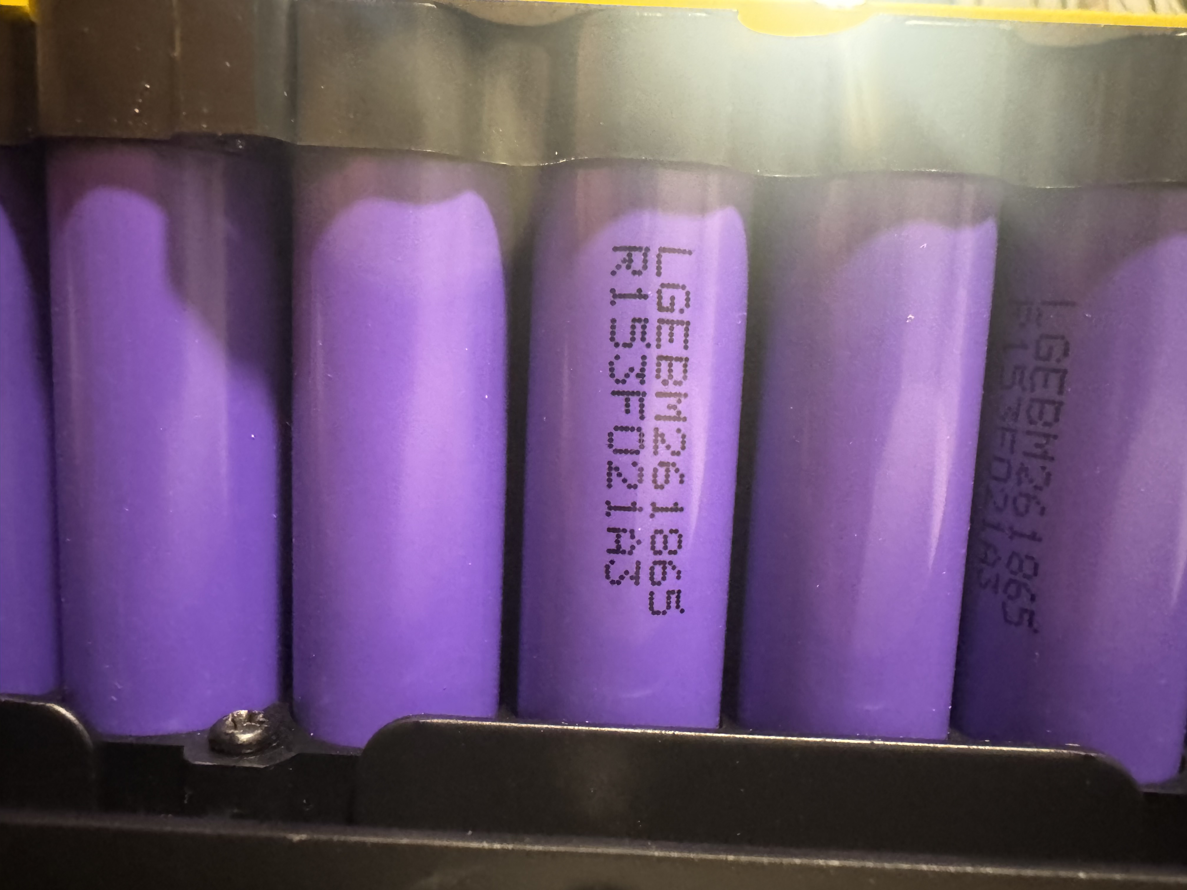

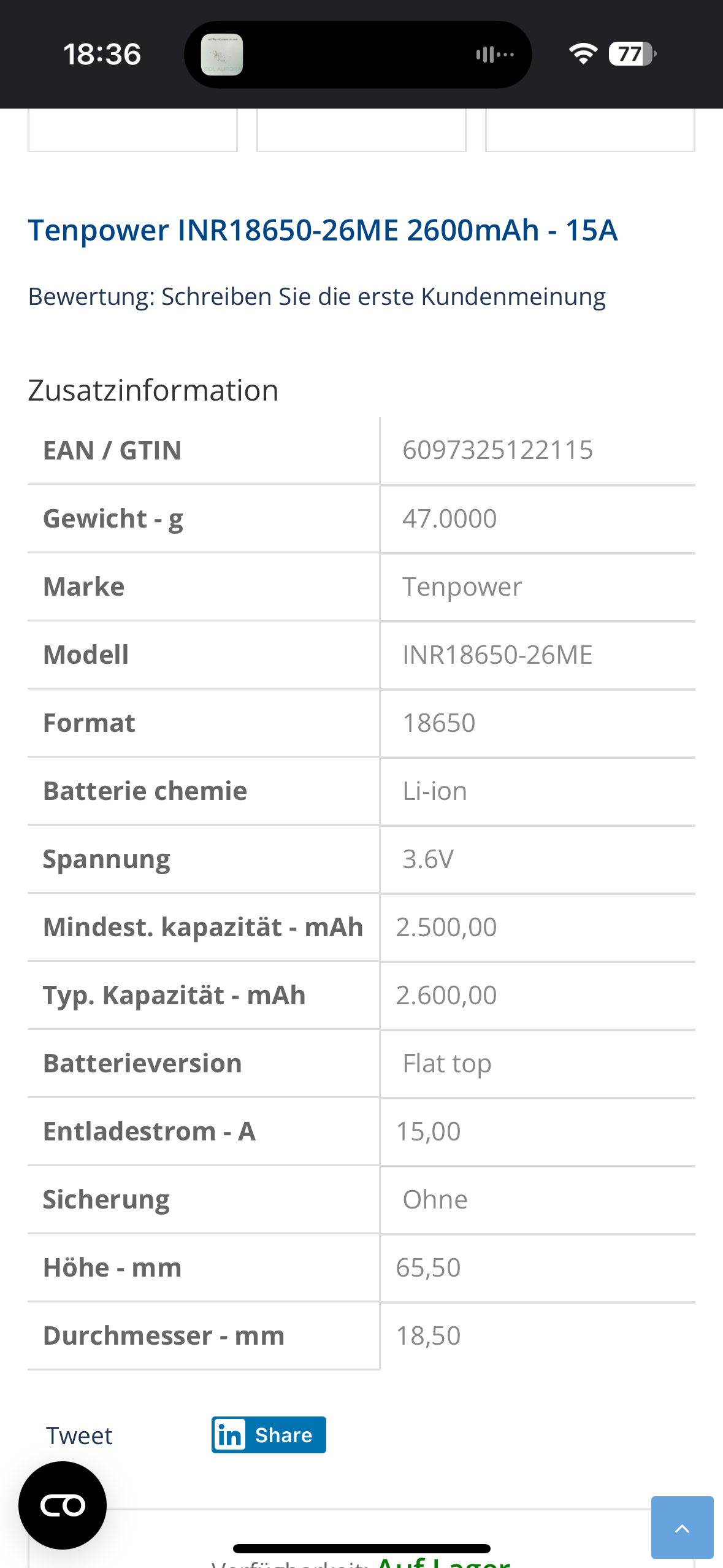

Nachdem die Akkuleistung meines Explorer E. Cruiser durch die Alterung sehr schwach wurde, bin ich auf die Idee gekommen, die Zellen selber zu wechseln. Da ich die verbauten Zellen nirgends finden konnte, habe ich mich etwas informiert und dann diese verbaut:
Neue Zellen: Alte Zellen:

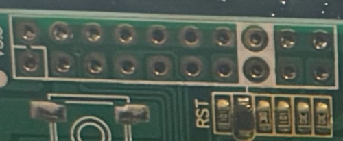

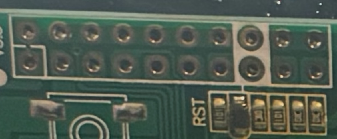

Zusätzlich habe ich gelesen, dass man das BMS zurücksetzen muss. Am oberen Rand des BMS habe ich Pins gefunden mit der Aufschrift RST zum
Zurücksetzen. Dies scheint auch zu funktionieren.

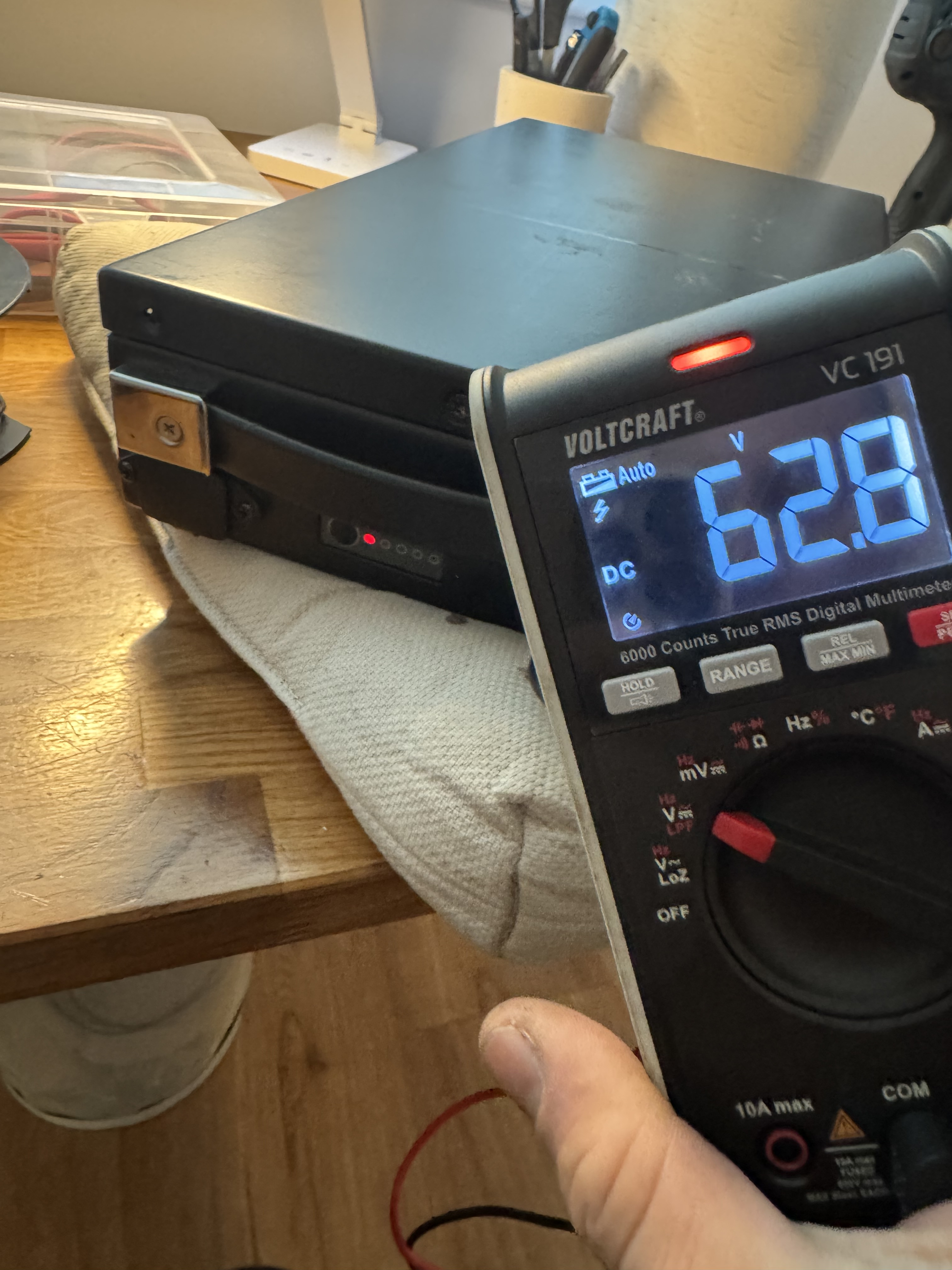

Wenn der Akku und der Roller circa 10 Minuten gefahren wird, erreicht er die 0 % und geht aus. Wenn ich dann allerdings am BMS den Reset Knopf drücke, springt er wieder auf 90 %. Anscheinend kann er nur während der Fahrt den verbleibenden Akkustand nicht korrekt berechnen. Ich habe auch schon eine Spannungsabfallmessung unter Last gemacht Allerdings scheint da alles okay zu sein. Bei einem voll geladenen Akku der 67 V hat, ist der Spannungsabfall beim Beschleunigen circa 4V.

Wie und wo hast du die 4V Spannungsfall beim Beschleunigen gemessen? Was sagen dabei die Einzelzelenspannungen? Sind die alle gleich oder läuft da eine Bank aus dem Ruder.

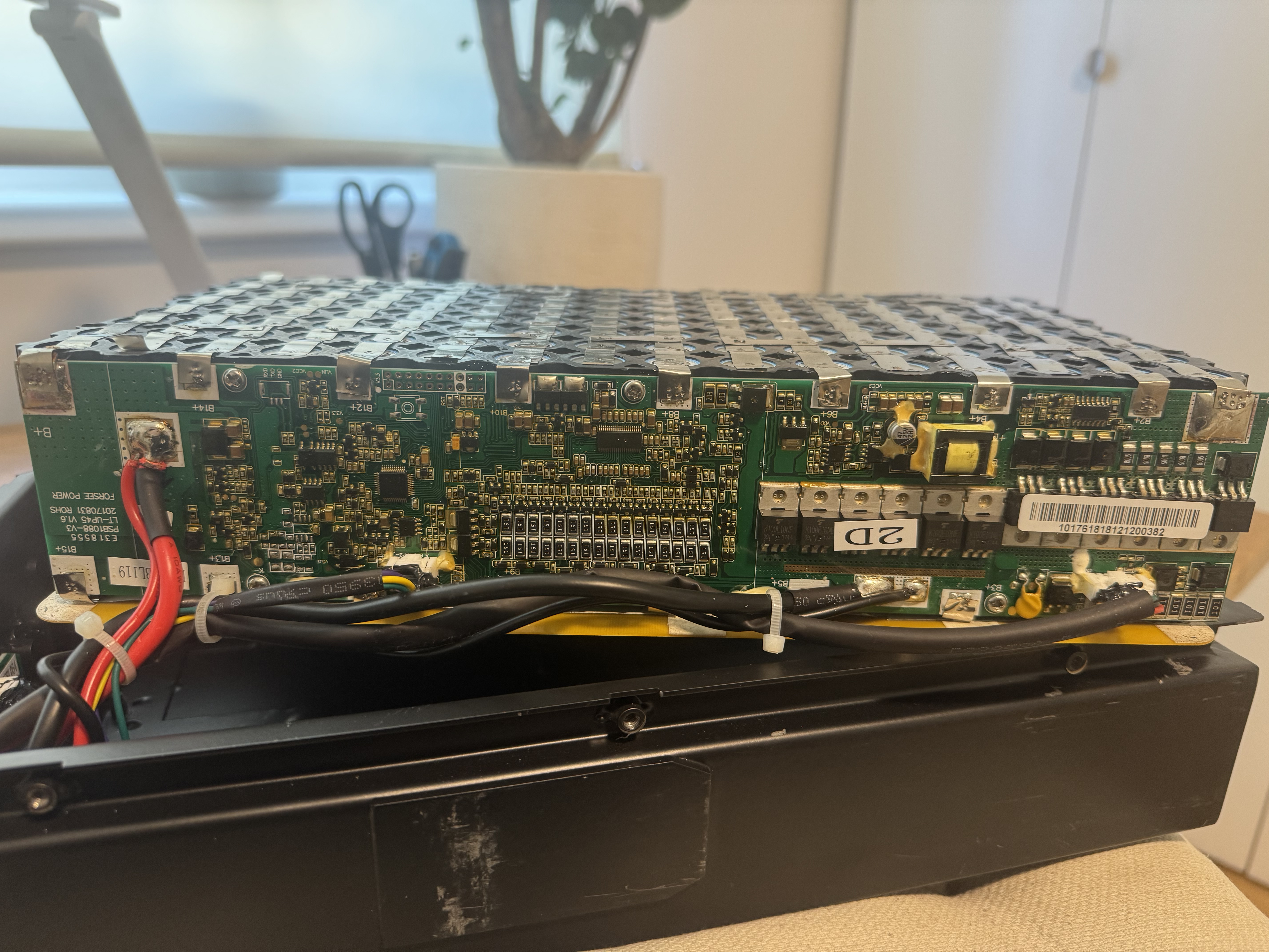

Gerade zwischen B+ und B14 sehen die Schweißungen vom Band recht abenteuerlich aus.

Sind die Nickelbänder am BMS geschweisst oder gelötet?
Irgendwie sieht das wie eine Mischung aus beidem aus .

Das dachte ich mir auch, noch nie gesehen das jemand das Nickelband auf das BMS punktet.achim hat geschrieben: Mi 4. Dez 2024, 11:35 Sind die Nickelbänder am BMS geschweisst oder gelötet?

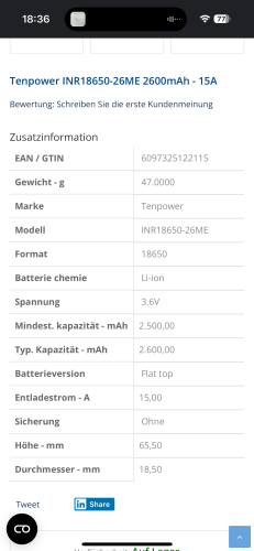

Warum eigentlich "nur" 2600mah Zellen ?
Und was mir bei der Vergrößerung auffiel, warum sind da nur je 2 Streifen zwischen dem Blöcken??? Über diese beiden jeweiligen dünnen streifen muss der ganze Strom wandern, vorallem bei Roller und größeren Fahrzeugen ist das echt wenig.

Hallöchen und vielen Dank für die schnellen antworten. Die schweißverbindungen am BMS sehen tatsächlich sehr abenteuerlich aus, allerdings war ich da noch nicht fertig
Der Gedanke von einem zu hohen gesamtwiderstand durch schlechte Verbindungen ist mir auch gekommen. Daher hab ich da nochmal alle Verbindungen neu gemacht und um sicher zu gehen. Anschließend habe ich den Spannungsabfall wärend dem Beschleunigen gemessen und der Betrug 4 Volt. Also er ist von 62 auf 58 Volt gefallen wärend dem beschleunigen. Das kommt mir ok vor.

Da stimme ich zu. Habe schon an die 100 Akkus geöffnet, aber Nickelbänder ans BMS gepunktet habe ich auch noch nicht gesehen.Pedator92 hat geschrieben: Mi 4. Dez 2024, 13:34 ...
Tatsächlich!Pedator92 hat geschrieben: Mi 4. Dez 2024, 13:34 ...
Sehr gut beobachtet!
Das fiel mir nicht auf!
Denke da macht sich jemand hier einen Spass oder ein misslungener Akku-Selbstbau soll zugleich repariert und vertuscht werden.
Dieser Akku so wie er abgebildet ist lief in einem Roller jedenfalls noch niemals unter Last!

Mach mal ein Bild von der ersten Querverbindung von B+ zu B14. Das sieht mir da echt komisch aus.
Was zieht den der Roller an Strom und wo wurde der Spannungsfall unter Last gemessen.
