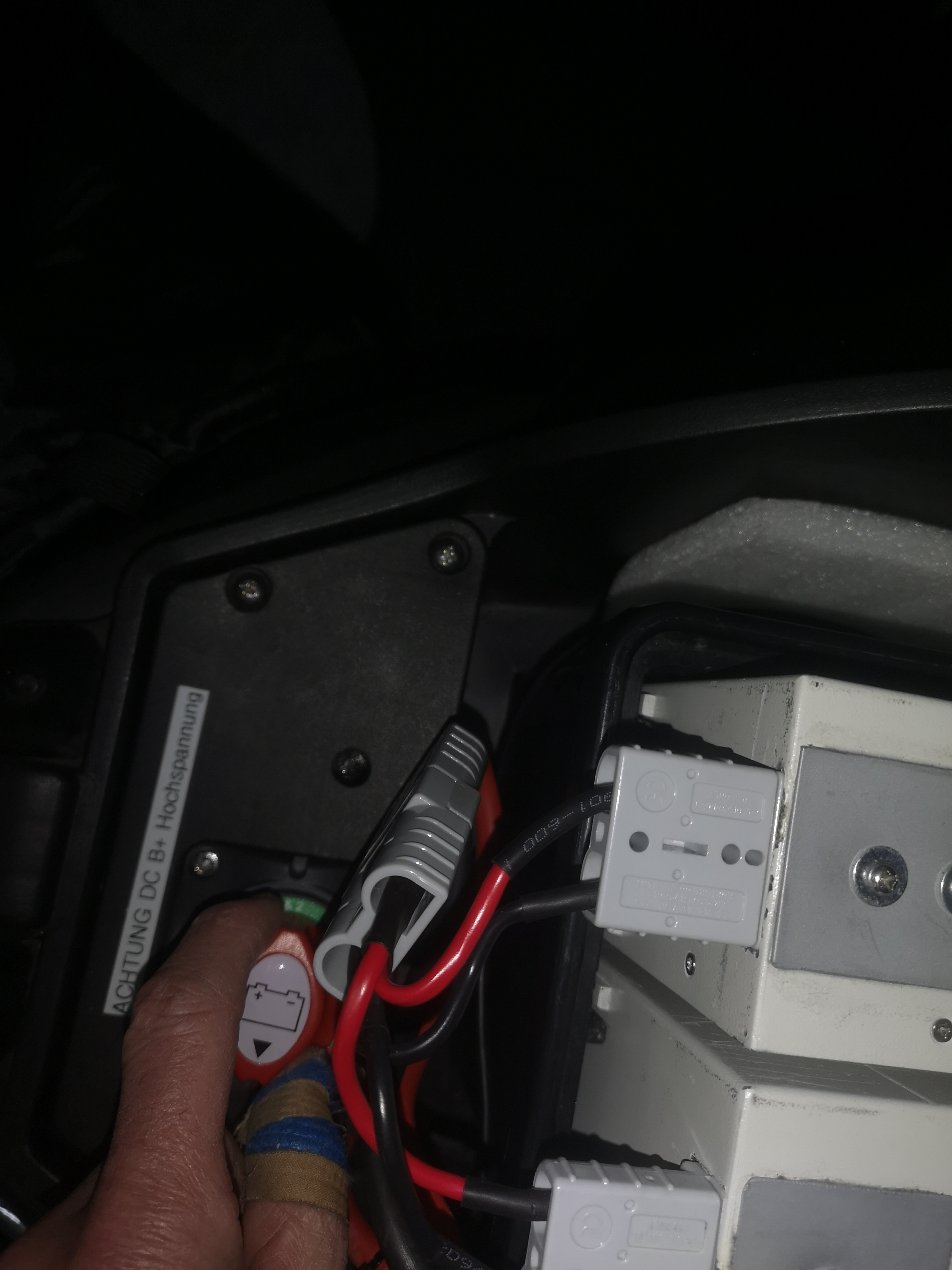

Softstart: Im Original sorgt wohl das BMS dafür, dass der Akku praktisch runtergefahren ist, wenn man ihn im Roller anschließt bzw. wenn man ihn einschaltet. Ansonsten ziehen die Kondensatoren soviel Strom, dass die Kontakte auch im Schloss recht bald verbratzen.
Das Daly-BMS reagiert aber auf Spannungsveränderungen. Es schaltet ohne Softstart ein, wenn der Akku angeschlossen oder der Roller eingeschaltet wird. Der Akku ist im eingebauten Zustand ständig mit dem Controller und dem Konverter verbunden.
Der Controller wird beim Einschalten über einen Pin mit Batteriespannung versorgt und schaltet dann ein.
Tests haben ergeben, dass vor allem der alte DC-DC-Konverter ordentlich Strom zieht. Ich habe ihn gegen einen neuen getauscht, der einen Enable-Anschluss hat. Aber auch im ausgeschalteten Zustand zieht der Eingangskondensator Strom, wenn man den Akku anschließt.
Zunächst habe ich mit einem Schütz (Überbleibsel aus dem Jupiter-'15-Projekt) rumprobiert. Ziel war es, dass das Schütz Controller und Konverter trennt, während man die Akkus anschließt. Über einen Vorwiderstand in Form eines Leuchtmittels sollten die Kondensatoren vorgeladen werden, und erst dann wurde das Schütz mittels Zündschloss eingeschaltet.
Das hat auch funktioniert. Nur hatte ich immer "Brummschleifen" im System. Über den Widerstand und anscheinend über das Display floss ein kleiner Strom, sodass beides rhythmisch aufglimmte und wieder verlosch.
Am Ende habe ich es robust gelöst:
Über einen 300A-Schalter kann der Roller komplett von der Stromversorgung getrennt werden. Nach dem Anschließen des Akkus schaltet man händisch auf Stufe 1. Dann wird der Vorwiderstand in Form eines E14-Leuchtmittels aktiviert und die Kondensatoren werden schonend vorgeladen. Dann schaltet man auf die Fahrstufe 2. Wird jetzt das "Stromschloss" eingeschaltet, läuft über die Kontakte im Zündschloss nur noch der Enable-Strom für Controller und Konverter. Damit dürften verbrannte Kontakte der Vergangenheit angehören.
Schöne Grüße, Bertolt
