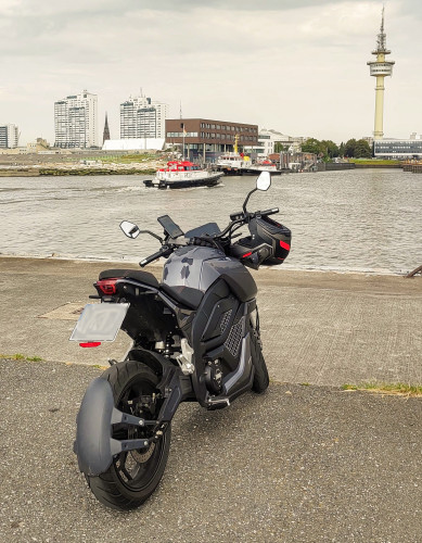

Habe nun fast die ersten 500km abgespult. Hatte eine Autobahnfahrt mit Regen und als ich Abstieg war das Moped unter dem Sitz versaut als wàre ich Offroad gefahren und meine Jacke hinten auch.
Das ist für mich ein no go.
Weiß jemand oder hat jemand das hintere Schutzblech, das aus Plastik ist, gegen ein durchgängiges getauscht?

Tip: Sie dich mal bei Händlern/Reparaturwerkstätten anderer Marken wie Honda, Kawasaki usw. um.Tuereintreter hat geschrieben: Di 24. Dez 2024, 09:37 Habe nun fast die ersten 500km abgespult. Hatte eine Autobahnfahrt mit Regen und als ich Abstieg war das Moped unter dem Sitz versaut als wàre ich Offroad gefahren und meine Jacke hinten auch.
Dort Bikes dieser Marken, die deiner Tinbot vom Aussehen entsprechen, den hinteren Teil ansehen und per Bilder oder mit dem Original vergleichen.
Es könnte eines der anderen Marken passen? (so wie bei meiner Wuxi von einer Honda MSX)
Gruss Helmut

Wenn man das Kennzeichen nach oben baut, hilft das schon ganz gut gegen die Nässe am Rücken. Es darf dann aber das kleine Schutzblech am Reifen nicht fehlen.Tuereintreter hat geschrieben: Di 24. Dez 2024, 09:37 Habe nun fast die ersten 500km abgespult. Hatte eine Autobahnfahrt mit Regen und als ich Abstieg war das Moped unter dem Sitz versaut als wàre ich Offroad gefahren und meine Jacke hinten auch.

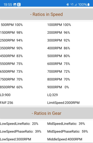

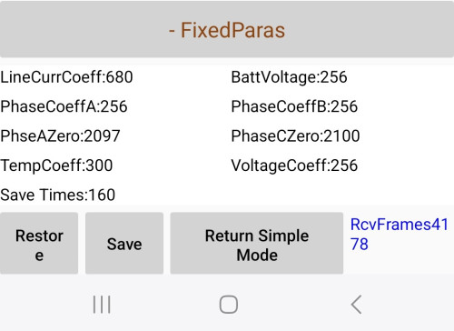

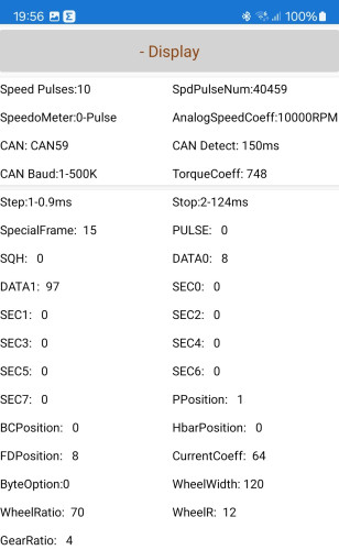

Ich habe nun auch einmal die Parameter des Controllers ausgelesen.
Sie unterscheiden sich z.T. deutlich von den Werten der 1. Generation (s. Seite 63 dieses Threads).
Was ich seltsam finde, ist die Angabe von 50 Volt als Untergrenze im Protect-Block.
Da aber meine RS1 bereits ab ca. 10% Restladung die Leistung drosselt, scheint hier das
BMS und nicht der Controller einzugreifen...

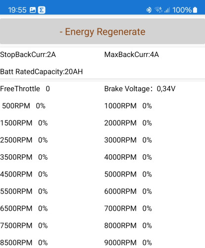

Was ich dann noch ändern werde (sobald es etwas wärmer ist), sind die Einstellungen für
die Modi D und Eco sowie die Rekuperation.

Der Controller reagiert entweder auf die SoC Meldung vom BMS über den Can-Bus oder auf die unter 0Battcoef eingestellten Wert.

@dominik: wie beurteilst Du denn die Werte bei "Ratios in Speed"?
Ich kenne hier z.B. von meiner TC Max eine deutlich frühere und linearere Absenkung.
dominik
- Beiträge: 3203
- PLZ: 79
- Tätigkeit: Elektromeister
Re: TINBOT RS 1
Ich denke du brauchst nichts hoch setzen. Du kannst ja den Akku mal ziemlich leer fahren und dann die letzten Meter um "zu Hause" rum kreisen und schauen was genau passiert
Die Ratios in Speed sind so eingestellt das der Controller bei 30 schon die volle Leistung, welche der eingestellte Batteriestrom zulässt, an den Motor raus gibt. Darüber müßte der Batteriestrom der begrenzende Faktor sein und nicht die eingestellen Werte bei Ratio in Speed.
Für 400A Batteriestrom könnte die Werte eher hin kommen.
