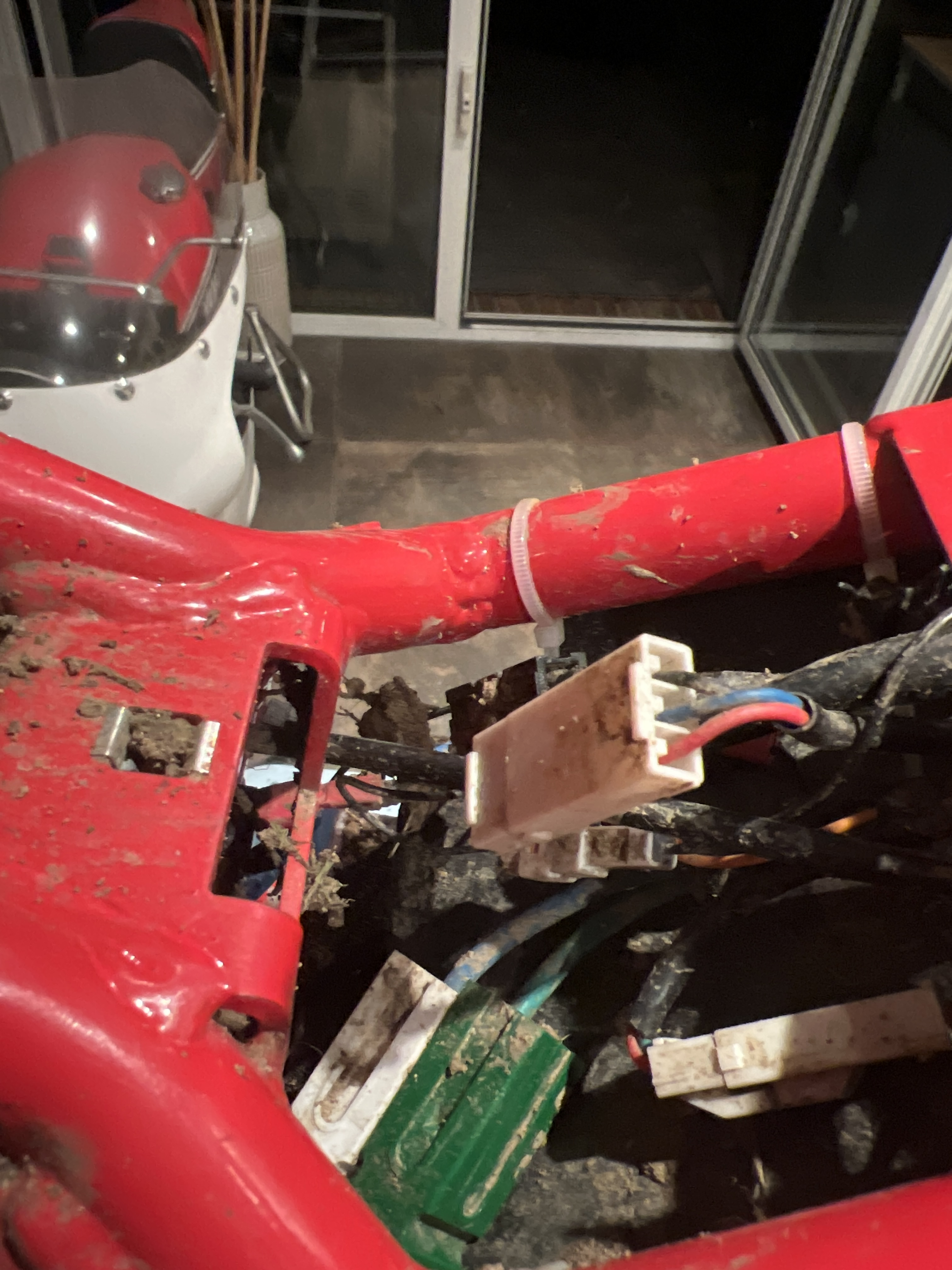

Mach mal noch ein paar Bilder vom jetzigen Controller, vielleicht sieht man ja dadurch ob da ein Hall-Gasgriff oder einer mit Potentiometer verbaut ist.

Ich habe mir jetzt mal den oben aufgeführten Controller inc Gas griff bestellt mal sehen wie das funktioniert . Der derzeitige hat drei Leitungen zum Gas griff . Hier mal ein Bild
Beste Grüße
