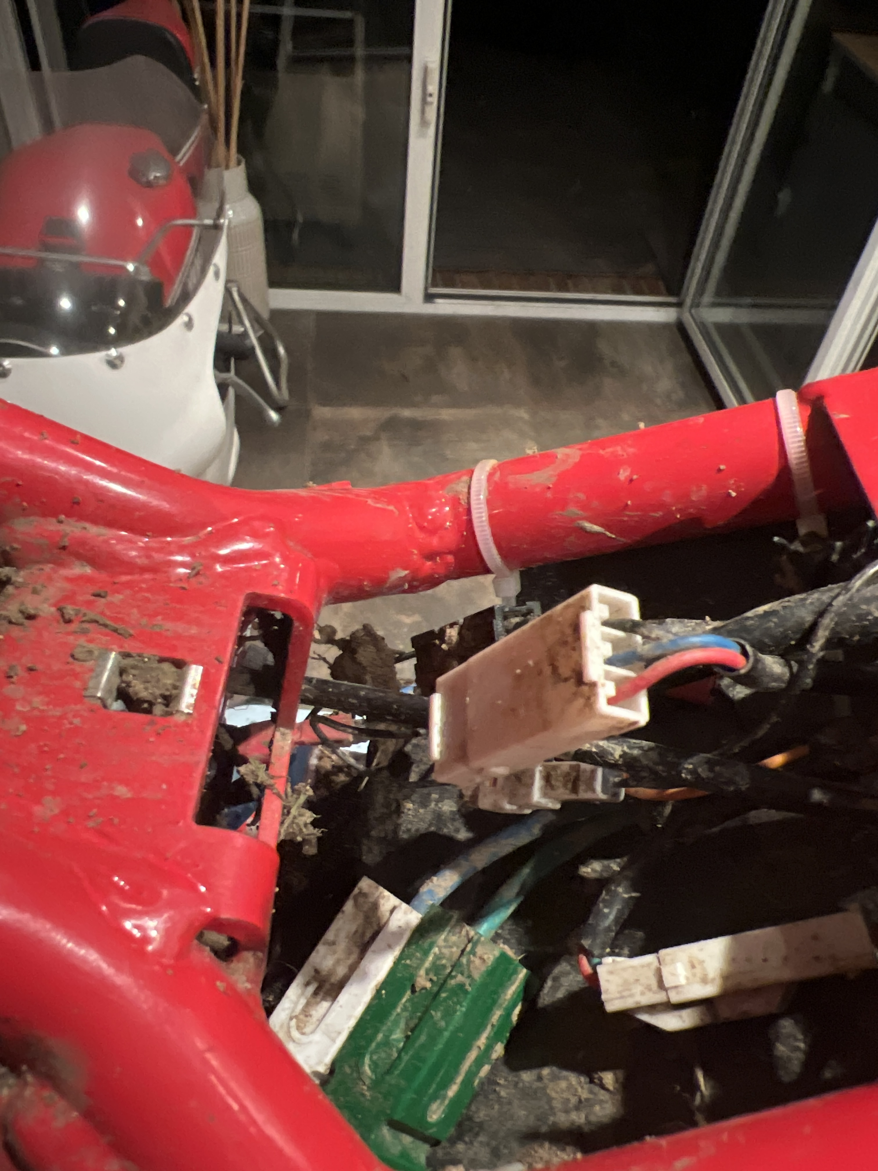

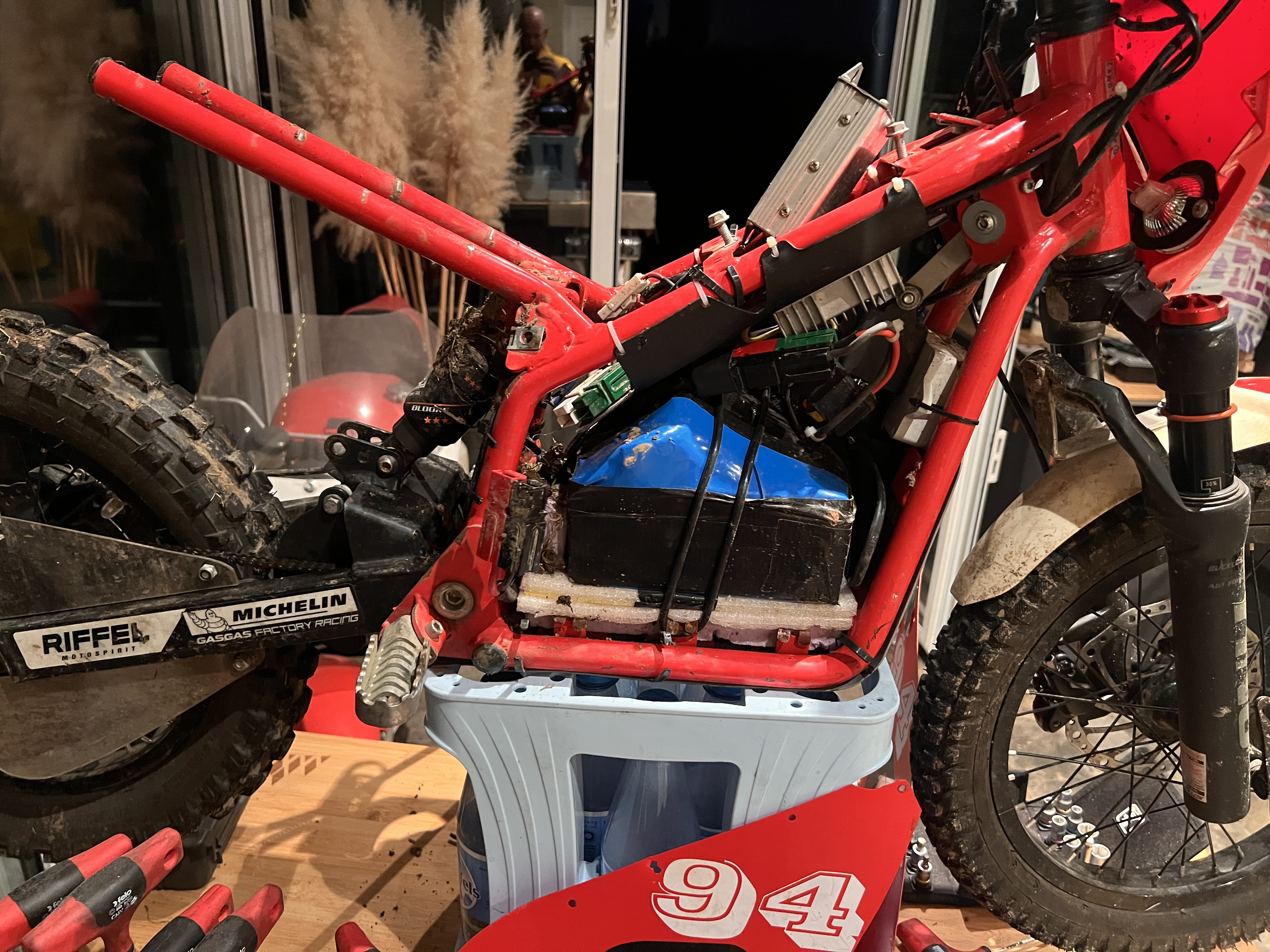

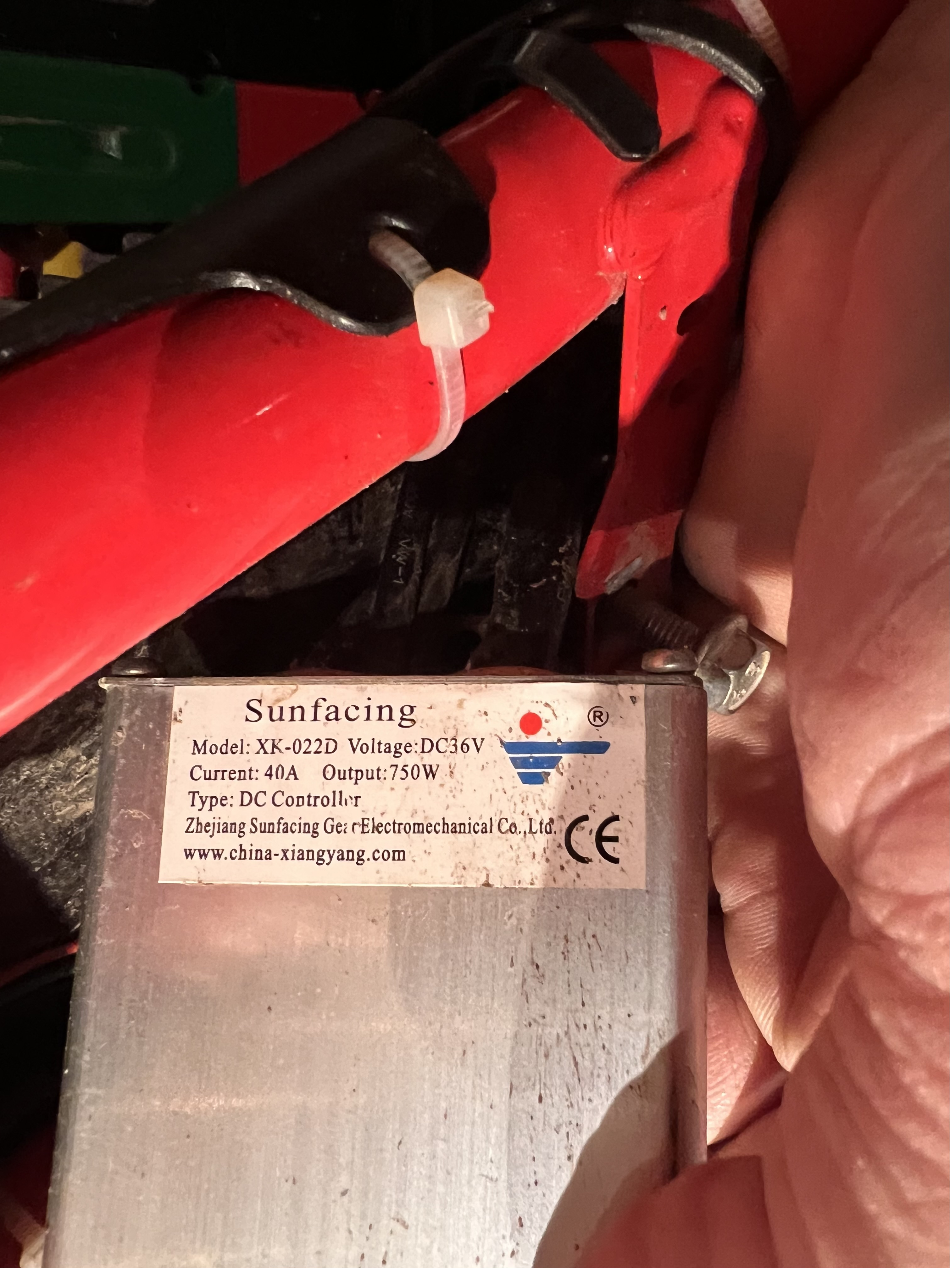

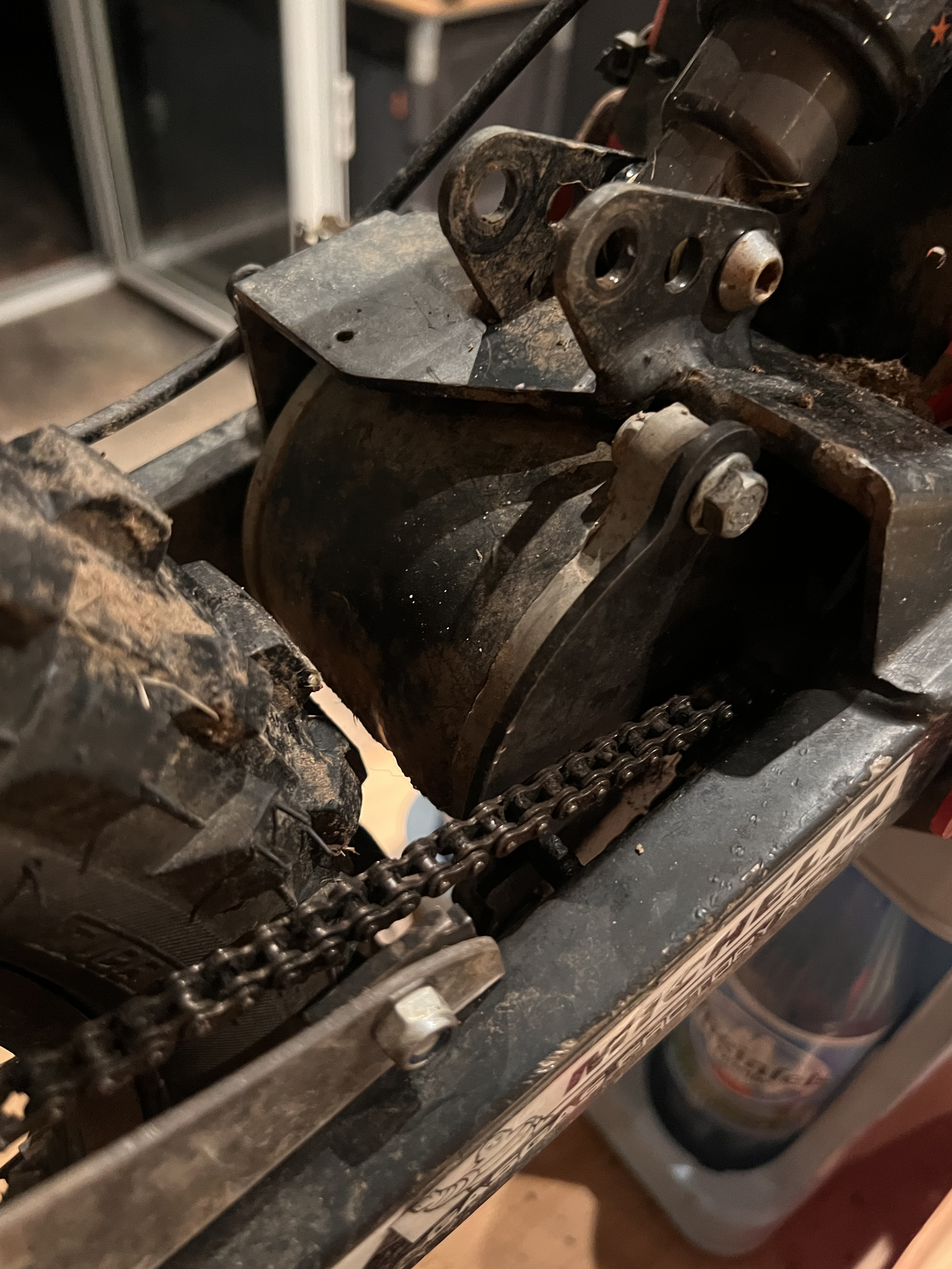

Ich habe mir jetzt mal den oben aufgeführten Controller inc Gas griff bestellt mal sehen wie das funktioniert . Der derzeitige hat drei Leitungen zum Gas griff . Hier mal ein Bild
Beste Grüße
