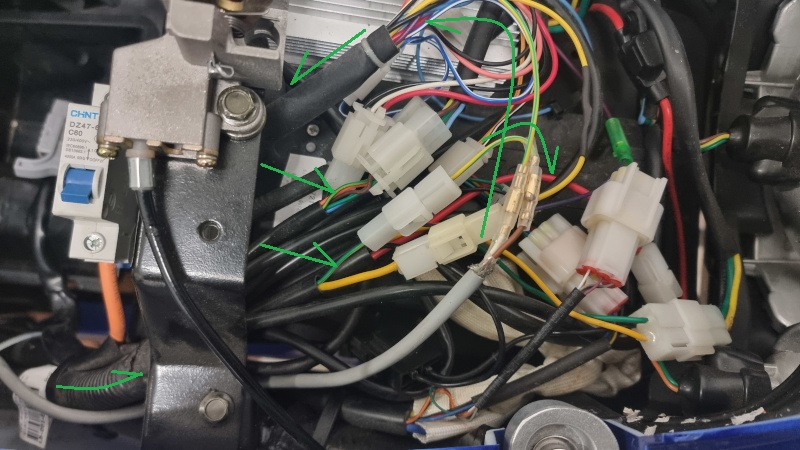

Und dann sieht man auch schon den Kabelsalat.
links unten kommt der Kabelbaum an (der dicke schwarze Riffelschlauch). Von Interesse sind eigentlich nur die 2 grün-gelben Kabel, die da raus kommen (die 2 Pfeile in der Mitte). Das obere geht zum Bremslicht (der 6-pol-Stecker oben). Das untere geht in dem dicken schwarzen Schlauch oben zum Kontroller. Dieses gilt es mit einem Schalter zu unterbrechen. Dazu habe ich es abgeschnitten und das Signal auf das braune Kabel (im grauen Mantel) geführt. Dieses geht zum Schalter (später mehr). Im weissen Kabel kommt das Brems-Signal wieder zurück und geht dann auf das grün-gelbe zum Kontroller weiter.
Alles steckbar mit Motorradsteckern. So kann das auch wieder rückgebaut werden...
Das graue Kabel geht wie gesagt zum neuen Schalter.

Wenn der Schalter auf "1" steht arbeitet die Rekuperation wie gewohnt sobald das Bremslicht an geht.
Steht der Schalter auf "0" ist die Reku aus. Das Bremslicht funktioniert weiterhin.
