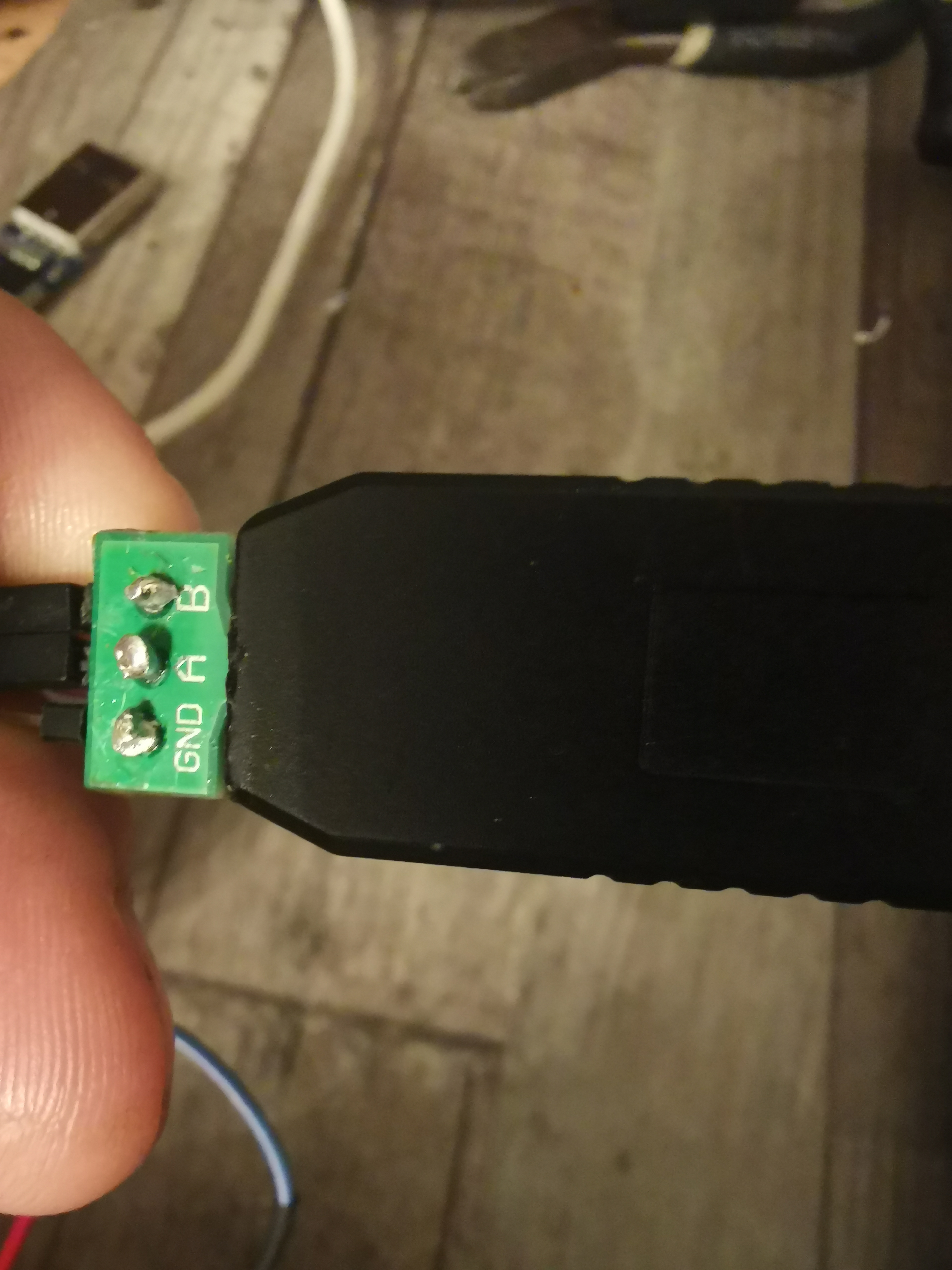

Bessen wären du sagst mir wo a und b von deinen USB Geräte hin gehen denke 13 23 29 und 7
Ich habe mehre dogel mit 485 einmal eine Schwarze welches hier oft von Amazon gezeigt wird damit habe ich damals mein 555D ohne Probleme gemacht.

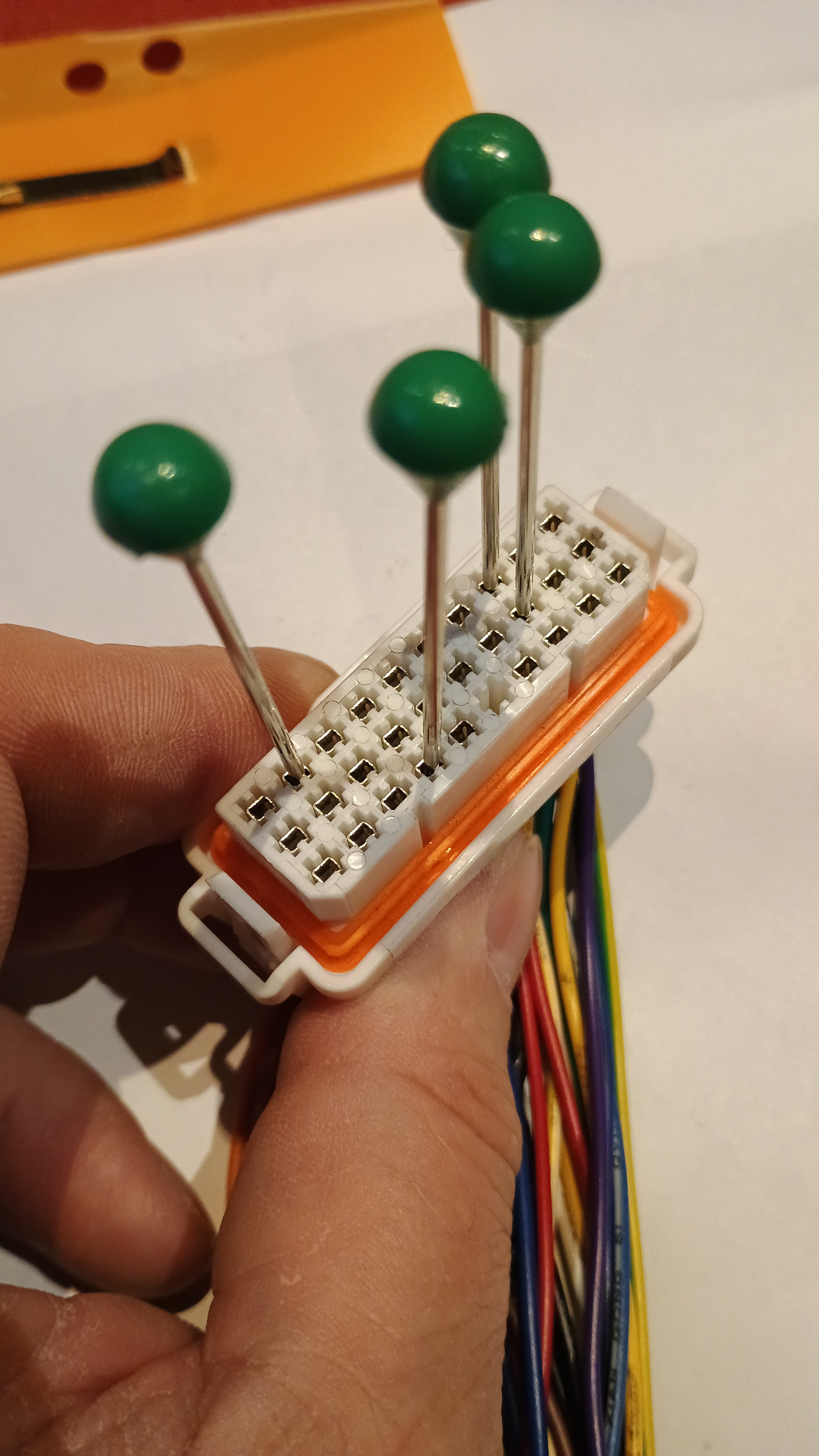

Fasemann
Beiträge: 3854
PLZ: 21614
Wohnort: Buxtehude
Re: LBMC072252HJ5LPC-29M
Beitrag von Fasemann »
Stecker geholt und gemessen. Das mit dem Stecker von hinten und vorne wird gerne verwechselt, normal steht da auch eine 1 und 30 dran.
Das Kabel passt an Lingbo, aber in der Konfiguration von DUNE!!
Stecker wechselt Farbe
Ich deute den Stecker so .
