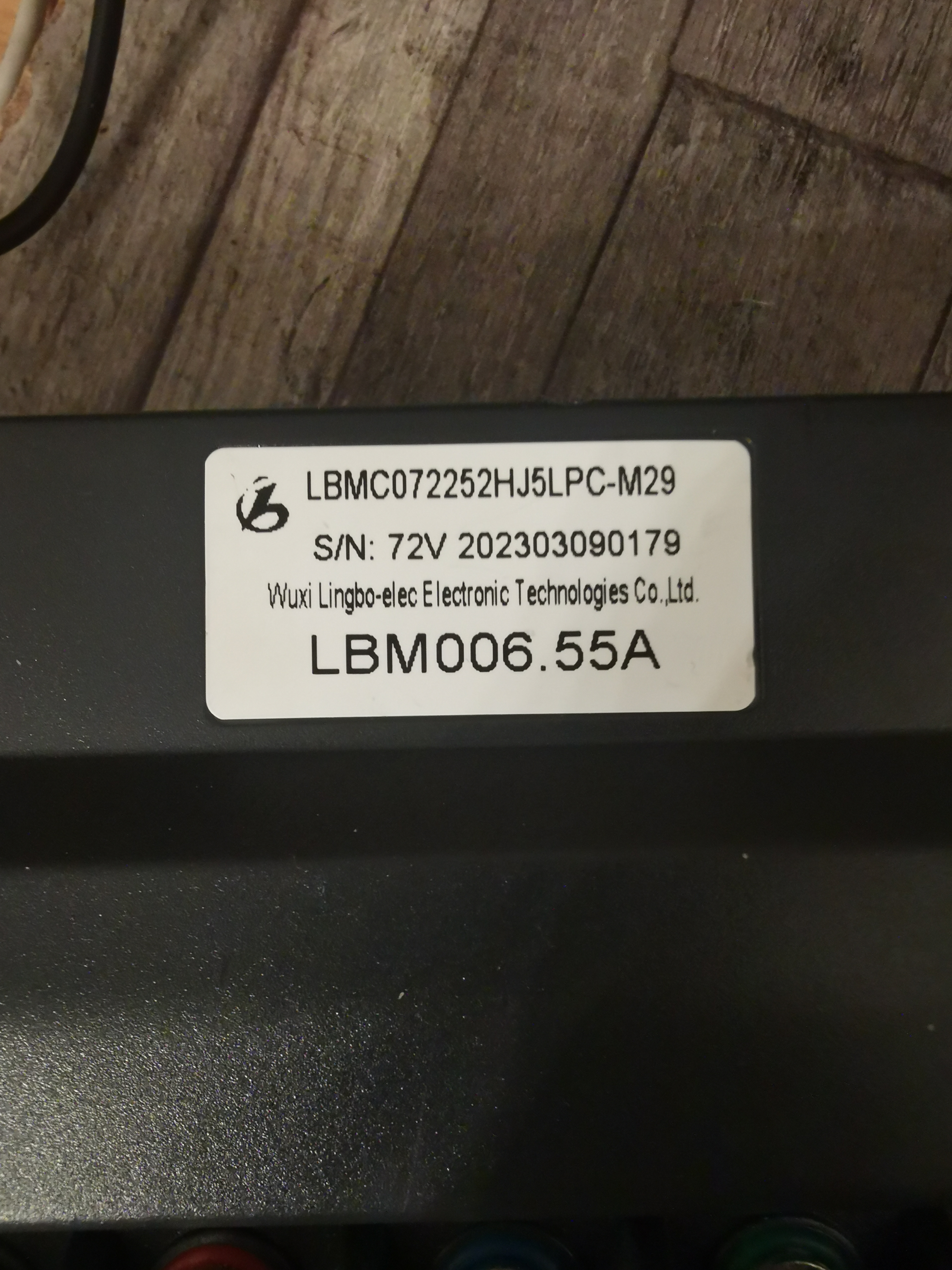

Hi
Habe folgende vor und zwar wollte ich mein
17s Akku 71.4V gegen ein 20s 84V. Tauschen. 4kw Motor
Und wollte zu diesem Zweck in den Controller LBMC072252HJ5LPC-M29
Um es auf 72Volt umstellen da ich davon ausgehe das es irgendwo bei 60V eingestellt ist obwohl 72v draufsteht.
(Wegen Unterspannung Abschaltung)
Jetzt zu meien Problem
Ich habe alle Stecker USB und Software Gen 3 Gen 4 Gen 5
Aber der Controller gibt immer Time Out aus.
gehe davon aus,
das die pine 13A 23B 29+3.3v und 7gnd sind.
Fals einer was anderes meint klär mich auf 😯
Jetzt Problem 2 der Controller blink nach den anlegen der USB Spannung 2mal dann 15 mal,
Wenn ich ihn wieder im Fahrzeug Einbau zeigt er im Display ein Motor Zeichen wie von Auto, bekomme den Fehler erst weg wenn ich den Motor mit der Hand drehe.
Dann ist der Controller wieder Einsatz bereit.
Aber bei nächster anschließen geht das ganze wieder von vorne los
Fahrzeug HL6 Max 80ziger 71.4 volt
Gruß Uwe

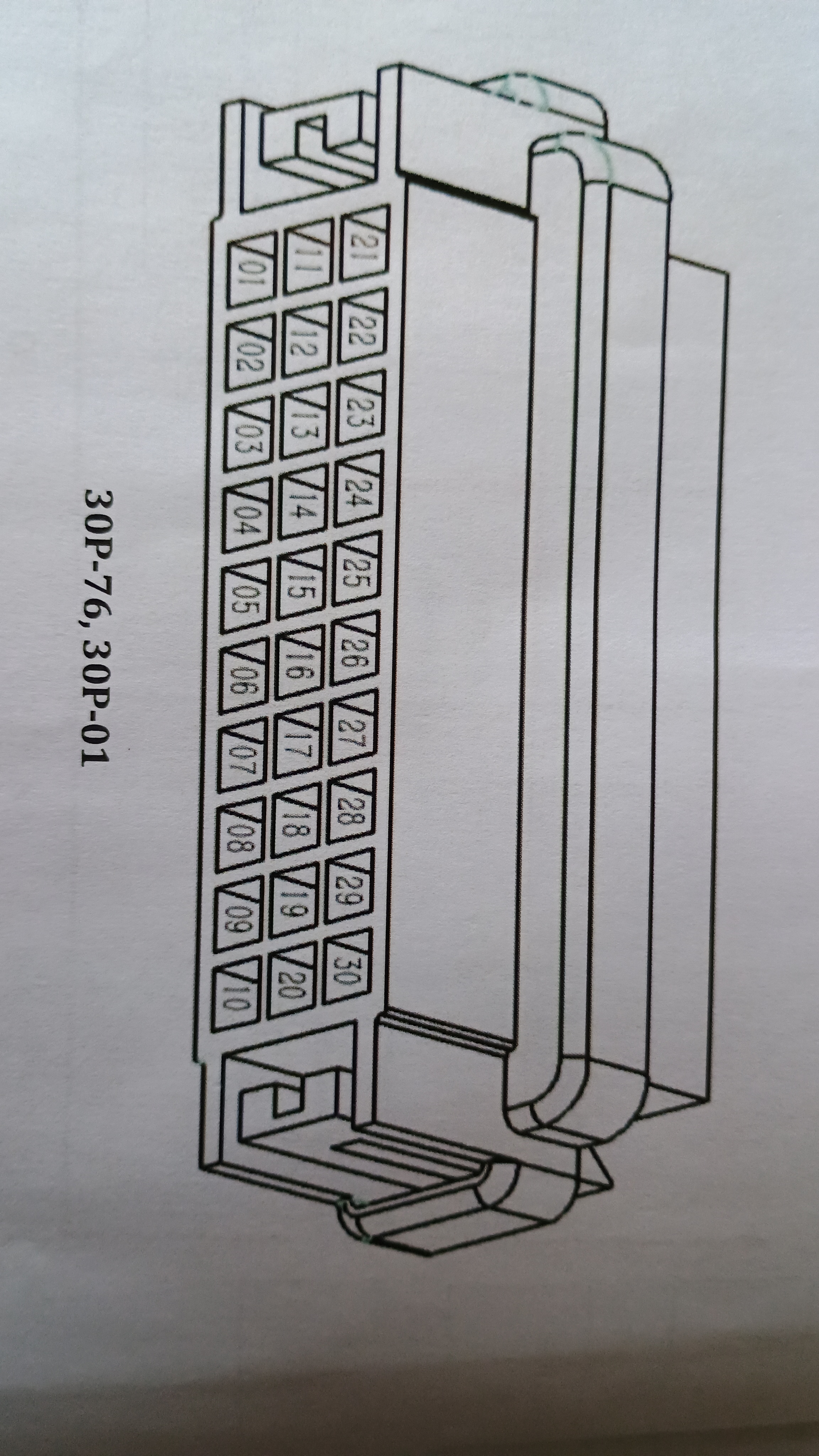

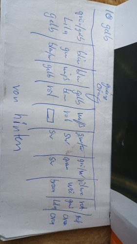

Zum Controller gibt es ja immer ein Stück Kabel dazu, ich hatte aber den Tipp bekommen, den originalen Kabelbaum im Roller zu lassen und zu "probieren" ob alles passt. Ich musste nur 1 schwarzes Kabel umstecken zum programmieren und später noch ein anderes für den Tempomat.
Ich hatte mir eine schöne Tabelle mit Belegung und Farben gemacht, aber die finde ich gerade nicht .

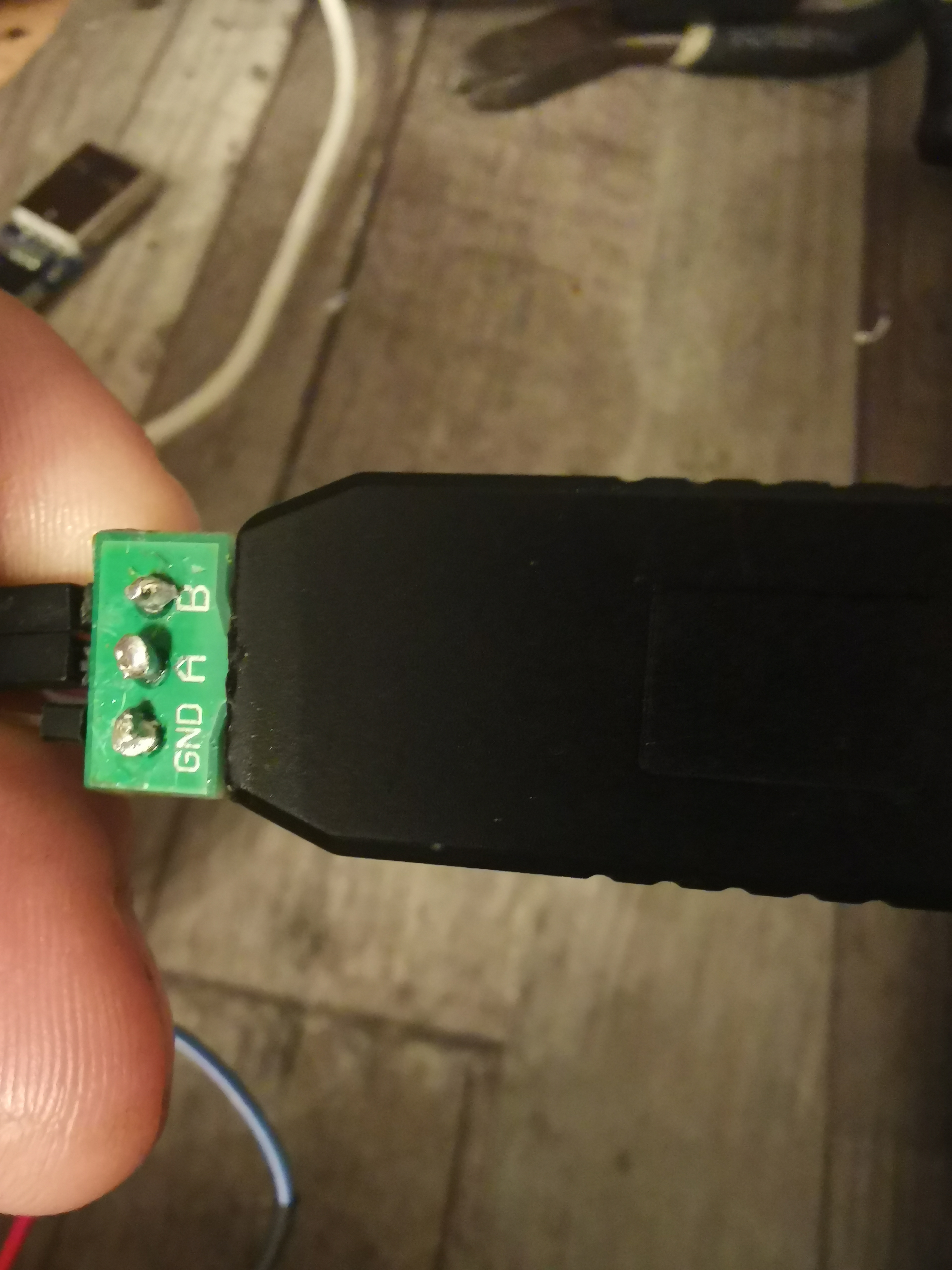

Hi
Ich habe das Steuergerät schon im Fahrzeug gehabt
Ohne Stück Kabel 😄
Also direkt angeschlossen bis auf Hall hat ein kurzes Kabel und Seitenständer und Alarm sonst ist alles mit den Fahrzeug verbunden.

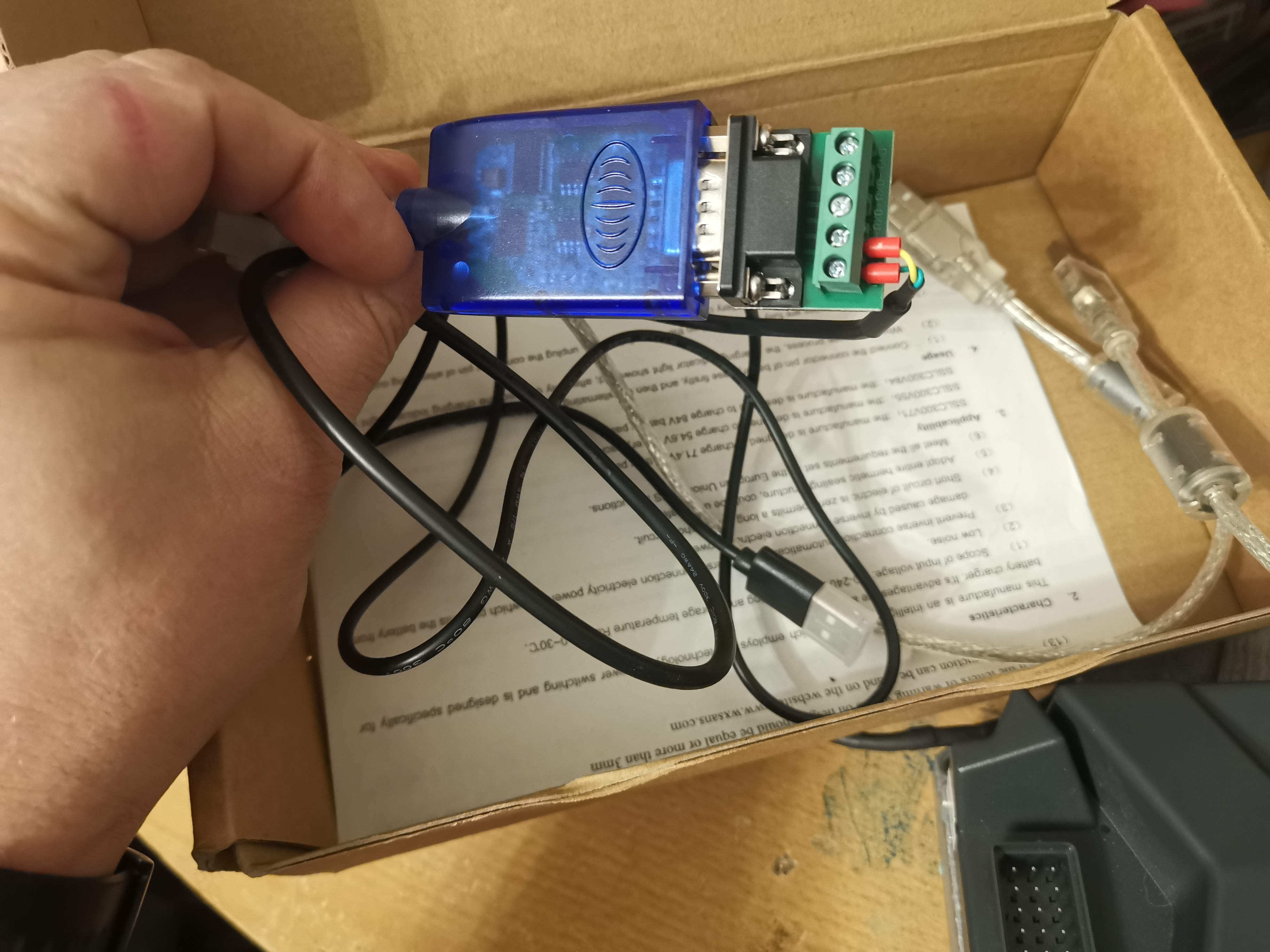

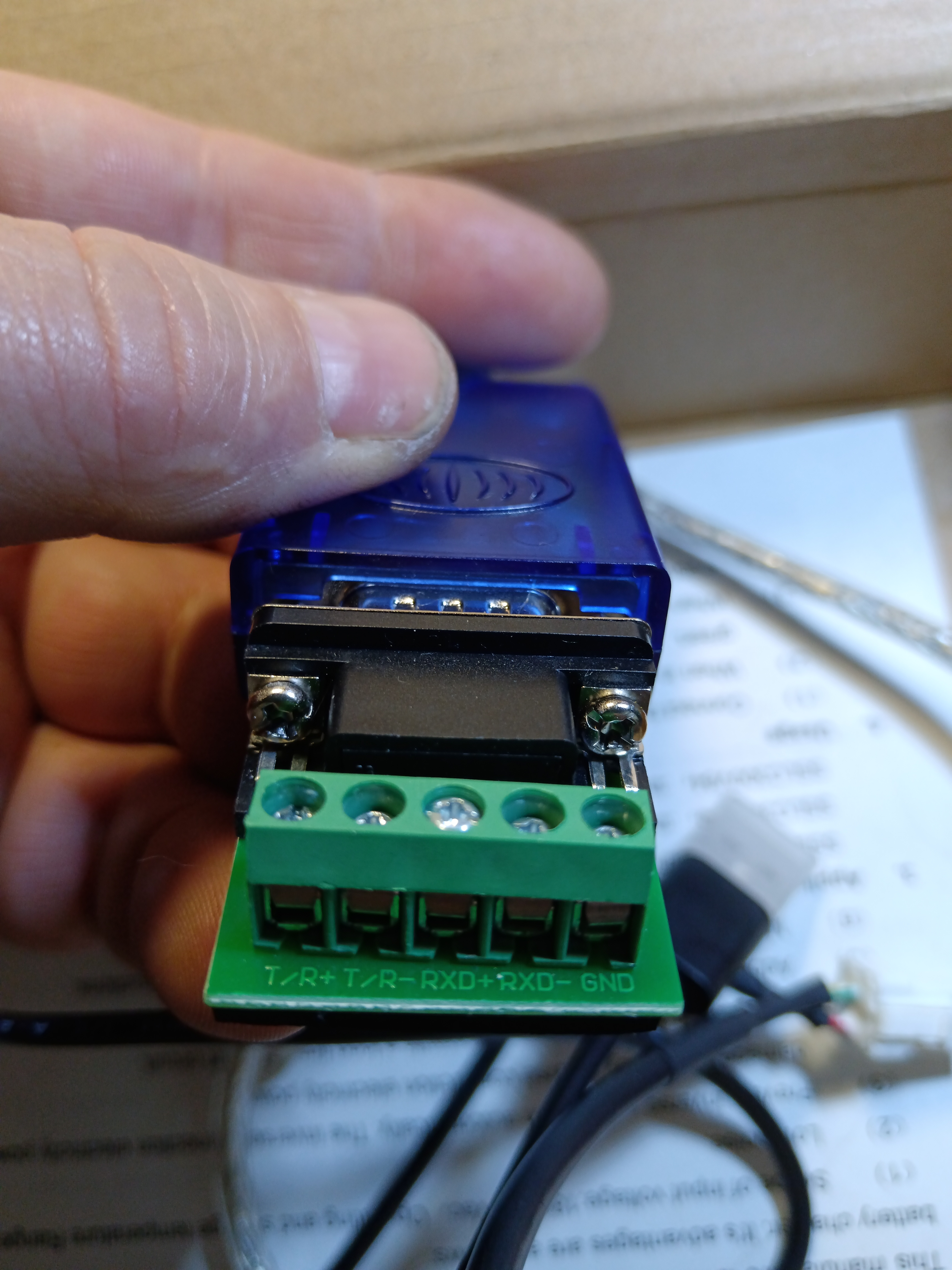

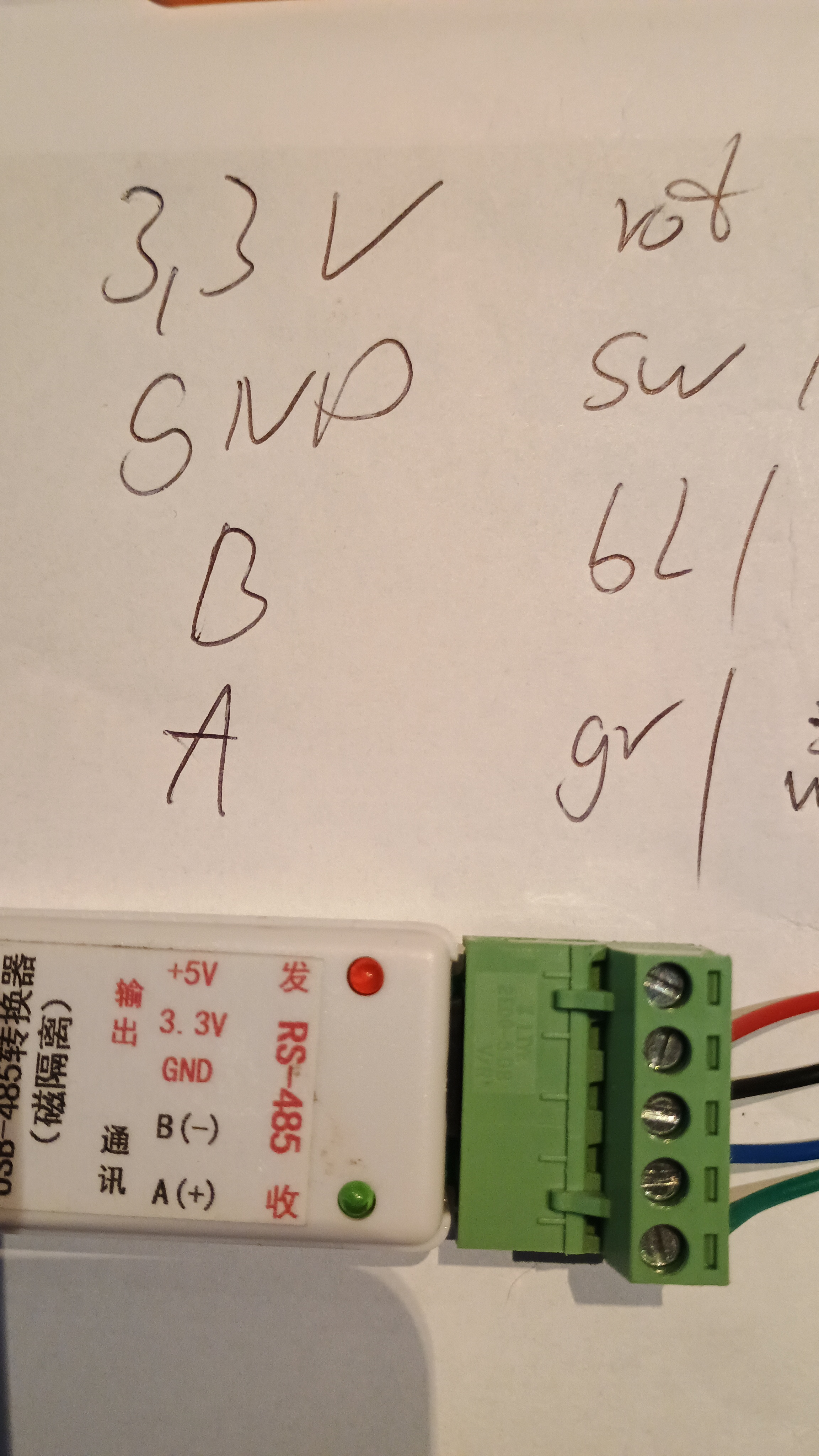

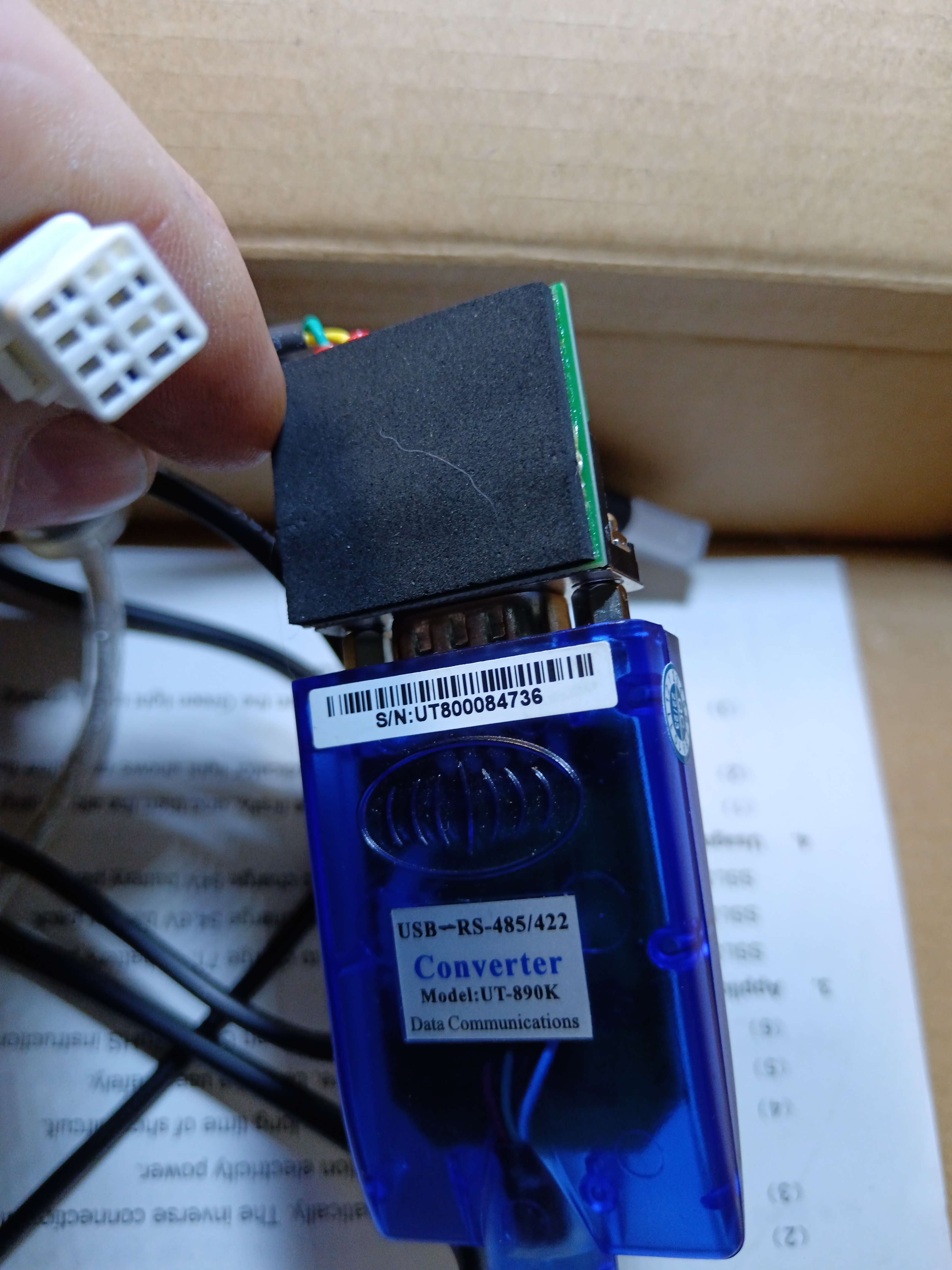

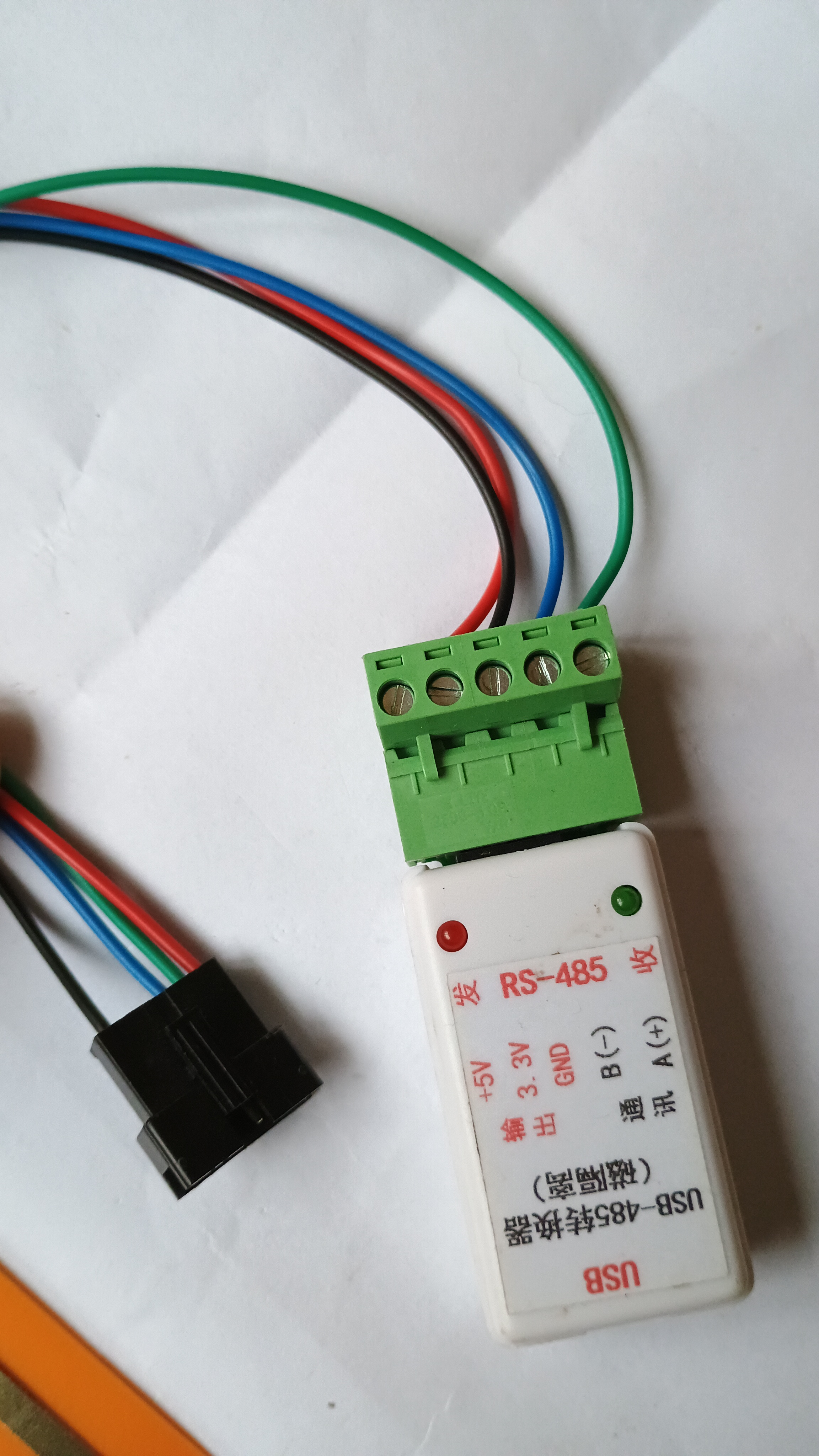

Bessen wären du sagst mir wo a und b von deinen USB Geräte hin gehen denke 13 23 29 und 7
Ich habe mehre dogel mit 485 einmal eine Schwarze welches hier oft von Amazon gezeigt wird damit habe ich damals mein 555D ohne Probleme gemacht.
Und ich habe noch ein blaues welches für niu Motor Update sind aber da steht auch 485 drauf.
Wie gesagt komme nicht rein 😭 ins ST
Gruss Uwe

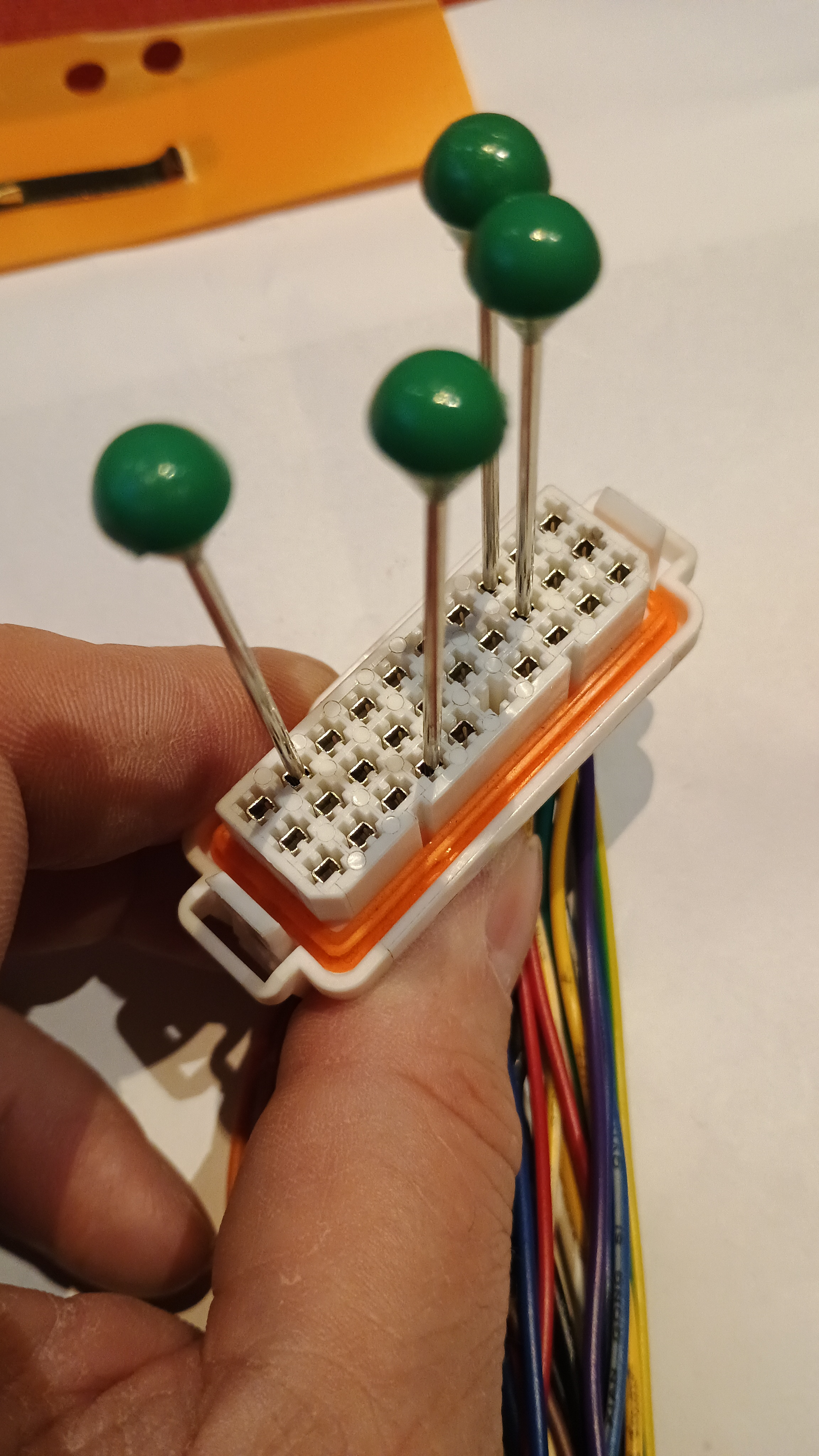

Stecker geholt und gemessen. Das mit dem Stecker von hinten und vorne wird gerne verwechselt, normal steht da auch eine 1 und 30 dran.
Das Kabel passt an Lingbo, aber in der Konfiguration von DUNE!!
Stecker wechselt Farbe
Ich deute den Stecker so .

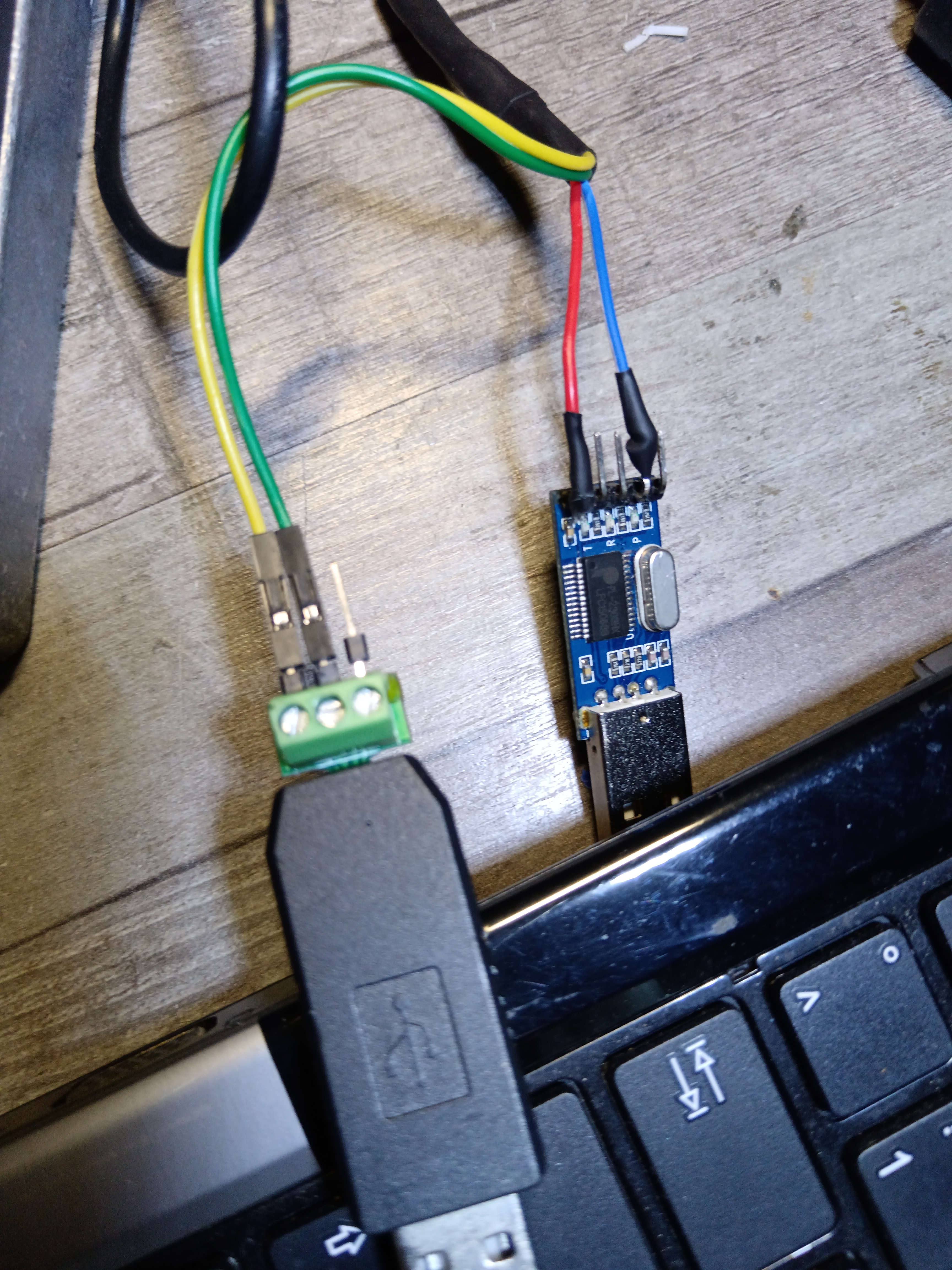

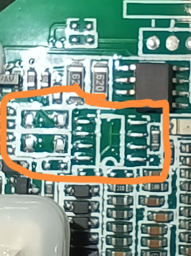

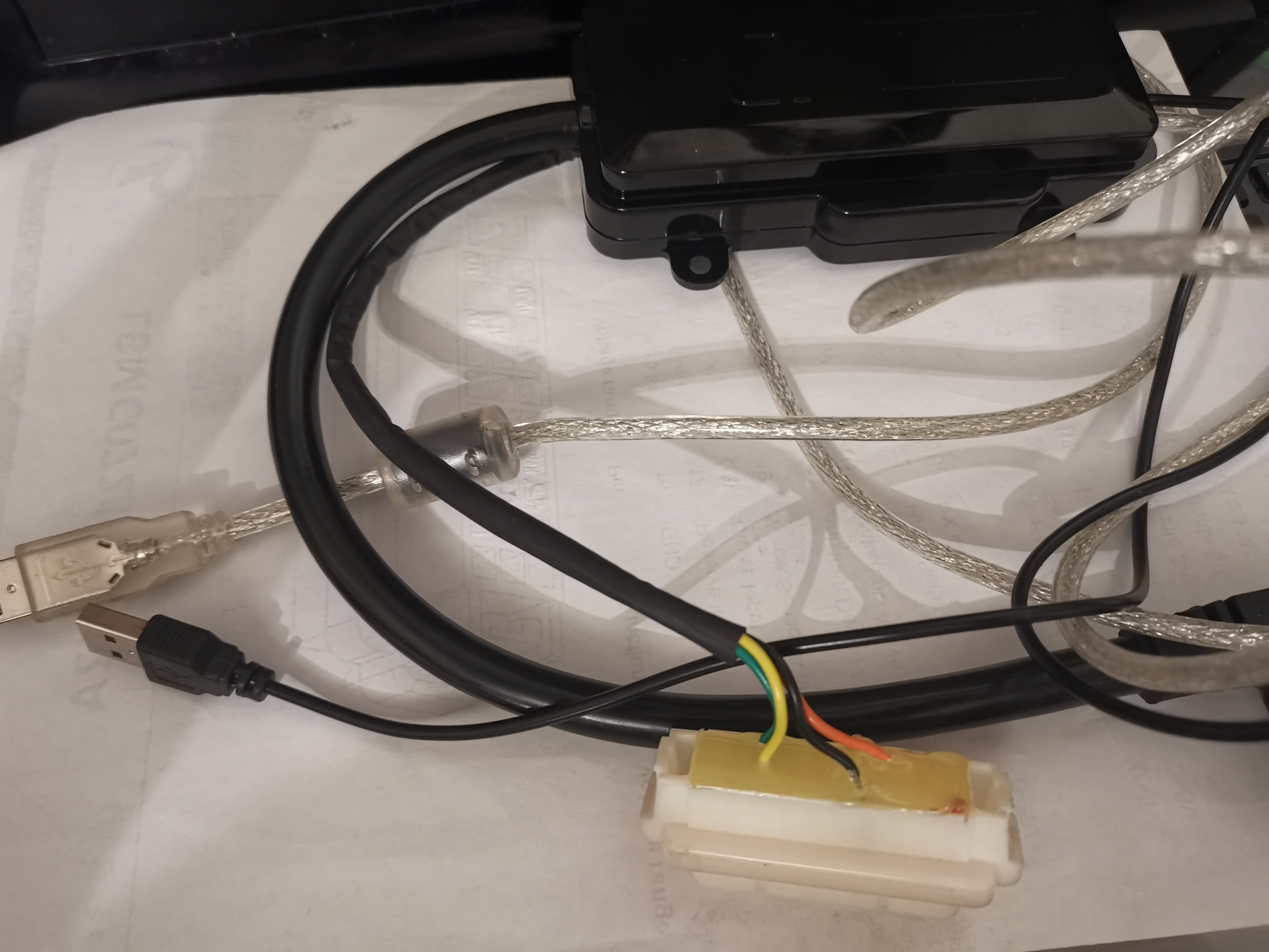

Hi
Habe alles ausprobiert bekomme keine
Verbindung zustande.
Denke das ich kein kommunikationsschip habe.

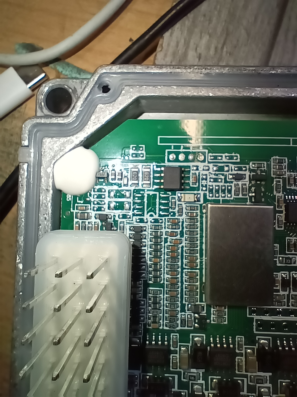

Habe das Steuergerät mal aufgemacht.
Kann das jemand bestätigen ob an der Stelle wirklich der Chip fehlt
Gruss Uwe
Zuletzt geändert von Uwe72 am Sa 18. Jan 2025, 23:22, insgesamt 1-mal geändert.
NQIX 500 My 26
GT EVO , HL 6.0 Max, + Revoluzzi 20Plus
Niu KQI Pro
Fasemann
Beiträge: 3997
PLZ: 21614
Wohnort: Buxtehude
Re: LBMC072252HJ5LPC-29M
Beitrag von Fasemann »
Oh, das Thema gibt es auch , aber hast du den Controller zum programmieren gekauft oder die Idee gehabt ihn zu programmieren und es ist der Originale vom Fahrzeug??
