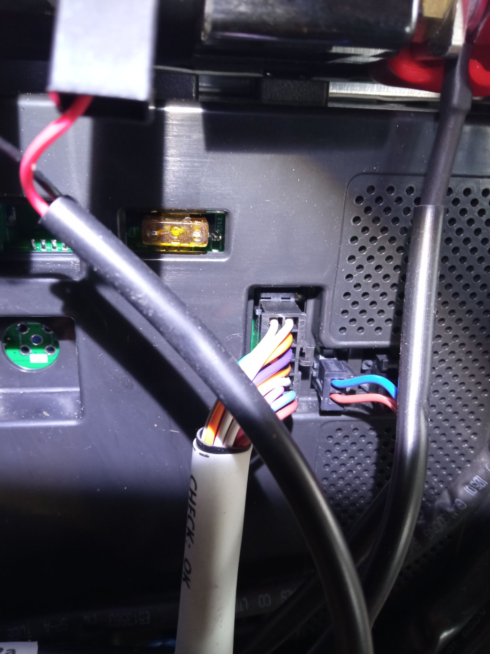

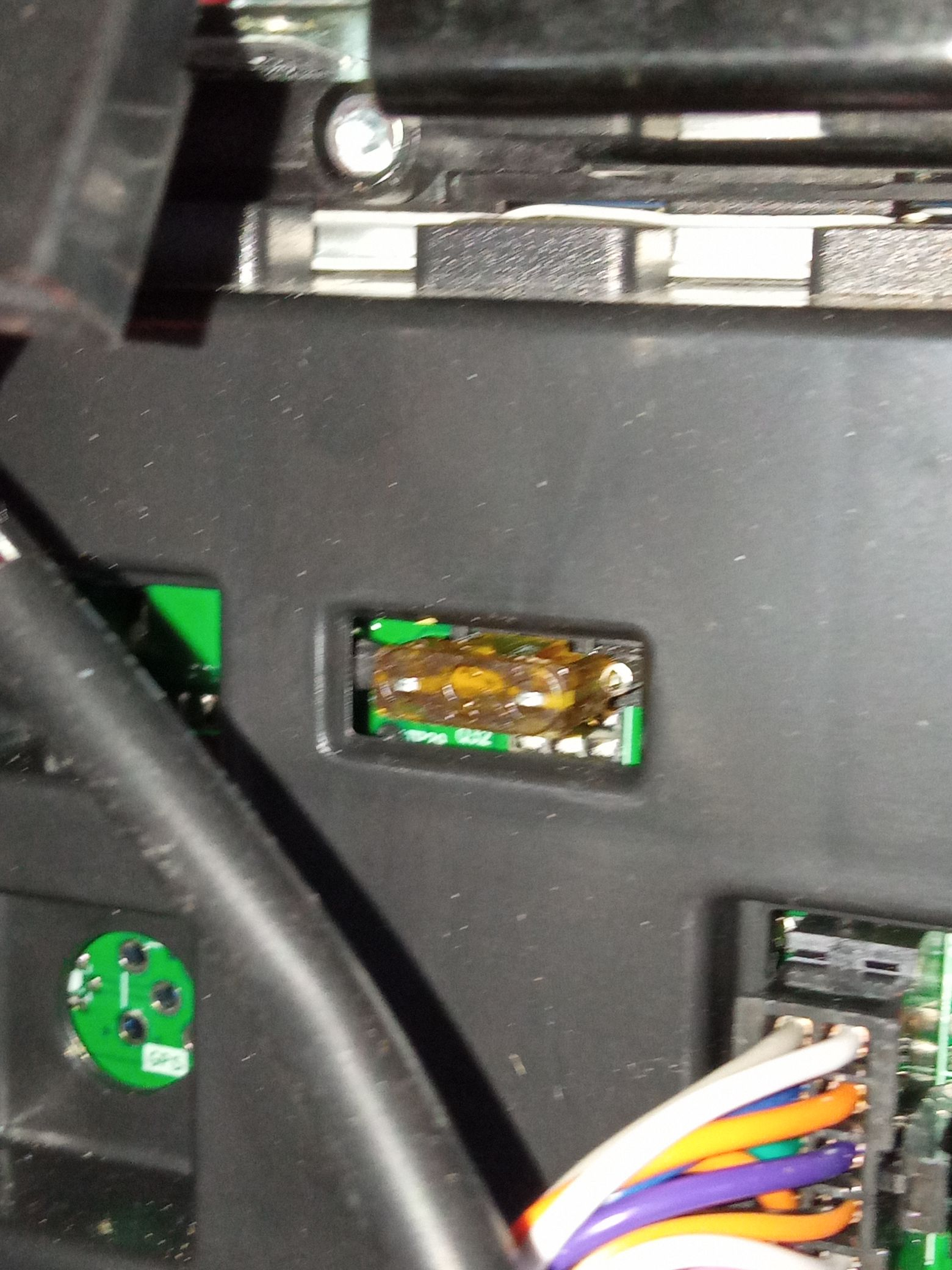

Ein paar Bilder von der Sicherung und dem Relais wären hilfreich.
Nur wenige hier haben den Akku schon offen gesehen. Ich gehöre nicht dazu.
Meine Vermutung ist, es handelt sich um das kleinere Relais, das das Netzteil auf den Akku schaltet, und in diesem Strompfad ist diese 15A-Sicherung.
Die Frage ist, warum ist die Sicherung durchgebrannt? Das Netzteil kann eigentlich nur 10A. Es hat, soweit ich das verstehe, eine Überstombegrenzung, und dürfte die Sicherung auch bei Kurzschluss gar nicht auslösen. Soll heißen, der die Sicherung auslösende Strom dürfte vom Akku gekommen sein. Deshalb würde ich als erstes das Netzteil allein auf volle Funktionalität prüfen, mein erster Verdacht wäre ein Problem/Kurzschluss im Netzteil im 58V-Ausgang. Das Netzteil liefert ja auch 5V auf separater Leitung, die dürften den Ring "anschalten".
Dies ist aber alles nur Spekulation meinerseits.

Ich füge ein Foto vom Inneren der Batterie bei.
