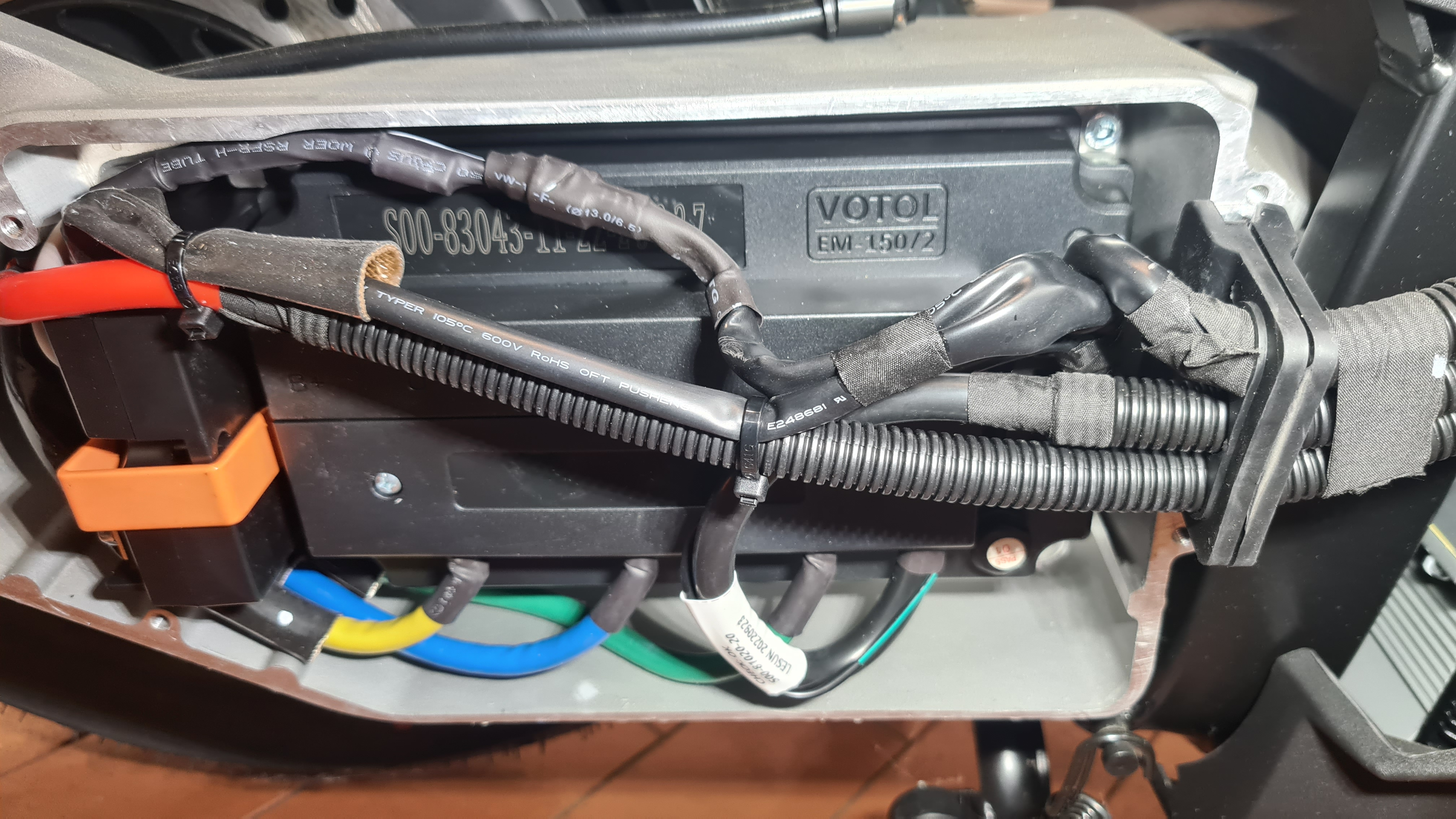

Heute mal die Verkleidung abgeschraubt und es ist ein 150/2

Clarence Worley hat geschrieben: Do 30. Jan 2025, 20:28 Heute mal die Verkleidung abgeschraubt und es ist ein 150/2
Super, danke für das Bild und die Info! Jetzt stellt sich natürlich die Frage nach dem Motor: Ist das womöglich der gleiche wie im 125? Wohl eher nicht, aber beim Controller hätte ich das auch nicht gedacht...
