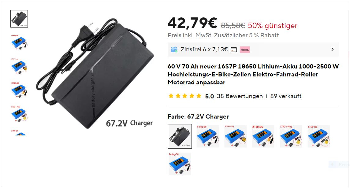

hat jemand ne Empfehlung welches Akkupack ich auf Aliexpress kaufen könnte um den 60V 20Ah Akku meines Rollers zu ersetzen?
Ich habe das hier gefunden und mal bestellt (könnte ich noch stornieren), sah aber ok aus, 60v 21Ah und knapp 6kg Gewicht für 90€:
https://de.aliexpress.com/item/1005007194111181.html
Das sind laut Beschreibung 16s7p, also 112stk no-name 18650 Zellen.
Das Pack ist 1.5cm höher aber auch etwa 2 cm schmaler als der Akku pack der gerade drin ist. Könnte es sein dass meiner ein 17s6p pack ist? Wäre das dann inkompatibel?
Ich habe auch nach 17s packs gesucht, aber da gibt's fast keine zu kaufen, daher dachte ich das 16s wohl der standard ist und ich hoffe dass der Roller den Akku dann auch akzeptiert.
Der Roller ist ein Simple eScooter 1. Auch als Sunra Grace etc. bekannt.
Für weitere Tipps, Aliexpress Artikelempfehlungen und Aufklärung meiner Denkfehler wäre ich dankbar! :)

Hallo und Herzlich Willkommen,
glaubst Du auch an Hexen ?.... für 90 EUR, das ist Betrug ! Maße, auserdem immer 17S bestellen
Nennspannung: 60 V
Nennkapazität: 70000 mAh
Zellkombination: 16 s7p Zelle
Menge (parallel * Reihe): 112 Stück
Lebenszyklus: 800 Mal (80 % Dod)
Nettogewicht: ca. 6000g
Abmessung: 310*150*70mm
Entladeabschaltspannung: 48 +/- 1 V
Ladeabschaltspannung: 67,2 V
Nennentladestrom: 80a
Momentan maximaler Entladestrom: 80a
Maximaler Dauerentladestrom: 40a
Maximaler Dauerladestrom: 10a
Lademodus: CC-CV
Standardladestrom: 2a
Schnellladestrom: 5a
Ladetemperaturbereich: 0~45°c
Entladetemperaturbereich: -20 ~ 65°c
Leistung: 1000–2500 W
Eingebaute hochwertige Hochstrom-BMS: Die Batterie verfügt über Überladung, Tiefentladung, Überstrom, Kurzschluss, Ladeausgleich der automatischen Identifikations- und Schutzschaltung.
Das vermute ich leider auch. Die technischen Daten sind völlig unglaubwürdig bis unmöglich. Außerdem sind die deutschen Bewertungen automatisch übersetzte Texte in recht kryptischem Deutsch.

Was steht denn auf dem Ladegerät als Ladeschlussspannung? 67,2V?
Auf dem Ladegerät steht 71.4V und 4A. Also vermutlich dann doch 17s? Das habe ich kaum gefunden...
Die maximale Größe die in das Gehäuse passen würde wäre 185x85x310mm.
Für Hilfe bei der Suche wäre ich sehr dankbar 🙏
Alles klar, ich storniere das wieder, vielen Dank für die Einschätzung 👍
