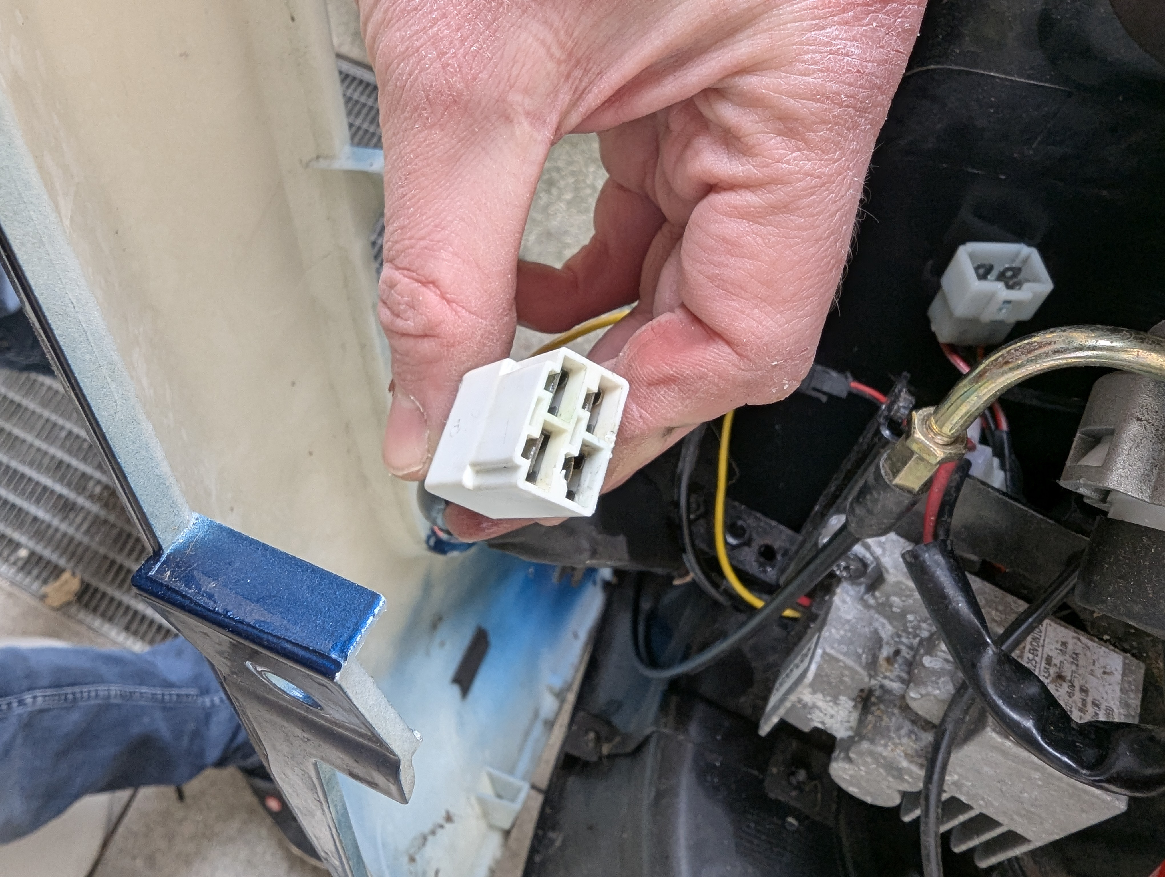

Hi zusammen,
Mein roller hat immer wieder Strom Probleme. Mittlerweile ging er teilweise gar nicht an und man hat wenn nur ein kurzes brutzeln gehört. Ich habe jetzt einen komplett korrodierten Stecker gefunden. Kann mir jemand helfen wie der heißt und wo ich den am besten bekomme?
Danke!
DBuegel
Beiträge: 674
Registriert: Sa 8. Apr 2023, 09:21
Roller: M1P
PLZ: 04XXX
Re: Niu n sport Stecker defekt
Beitrag von DBuegel »
Den Stecker (das Kunststoff) kannst Du wieder nehmen.
Geh mit einem kleinen Schraubenzieher, in das kleine Viereck. Da kann man eine "Raste" runterdrücken und der Stecker kann entriegelt werden.
Dann kann man ihn nach hinten rausziehen und neu ancrimpen.
(Es gibt auch entsprechende Entriegellungswerkzeuge, das lohnt aber nur, wenn man es täglich benutzt)
Bildschirmfoto vom 2025-02-11 14-52-39.png (44.93 KiB) 380 mal betrachtet
Bildschirmfoto vom 2025-02-11 14-56-35.png (116.08 KiB) 380 mal betrachtet
Bildschirmfoto vom 2025-02-11 14-57-55.png (95.72 KiB) 379 mal betrachtet
Natürlich auf beiden Seiten erneuern.
Jeder KfZ-ler hat auch eine entsprechende Crimpzange.
Gerade gesehen. Die Oberen, sind die falschen Stecker. Die müssen mit Raste sein. Die auf dem Bild sind ohne Raste.

super, danke für die schnelle Antwort!! ich brauche ja dann das Gegenstück von den Steckern auf dem unteren Bild, richtig? Also quasi die oberen mit Raste.
