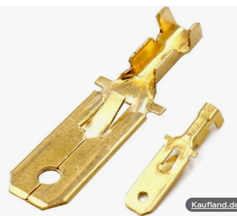

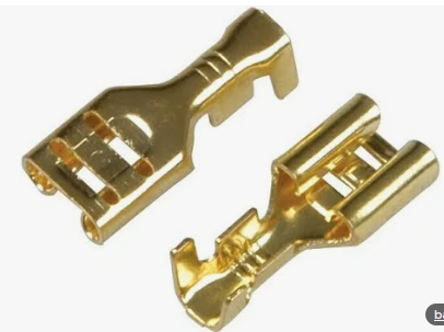

Bildschirmfoto vom 2025-02-11 14-52-39.png (44.93 KiB) 377 mal betrachtet
Bildschirmfoto vom 2025-02-11 14-56-35.png (116.08 KiB) 377 mal betrachtet
Bildschirmfoto vom 2025-02-11 14-57-55.png (95.72 KiB) 376 mal betrachtet
Natürlich auf beiden Seiten erneuern.
Jeder KfZ-ler hat auch eine entsprechende Crimpzange.
Gerade gesehen. Die Oberen, sind die falschen Stecker. Die müssen mit Raste sein. Die auf dem Bild sind ohne Raste.

super, danke für die schnelle Antwort!! ich brauche ja dann das Gegenstück von den Steckern auf dem unteren Bild, richtig? Also quasi die oberen mit Raste.
