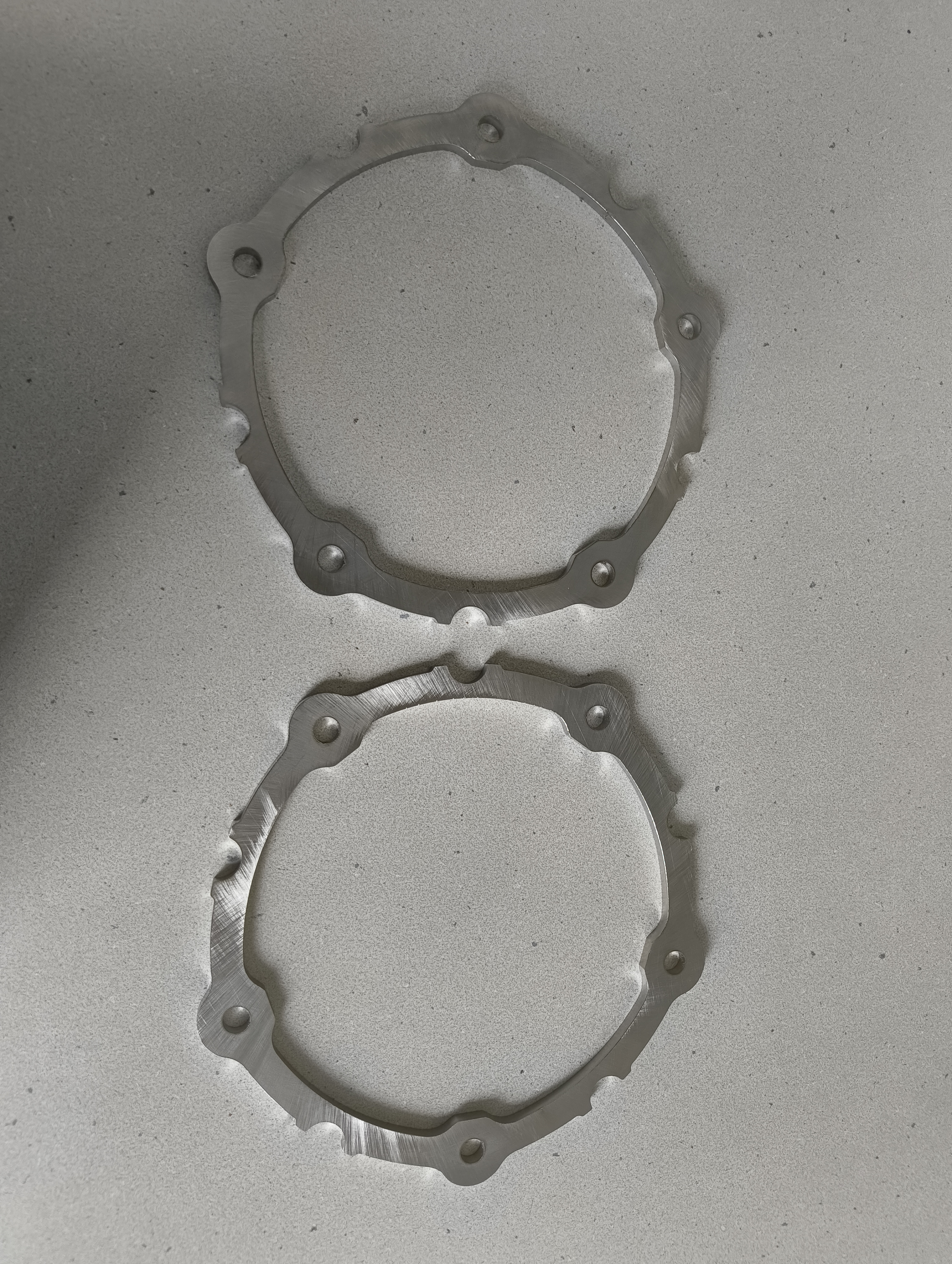

Re: Mängel und Problemlösungen CE 04
Wieder einen Schritt weiter. Bald ist die ultimative Bremse fertig...

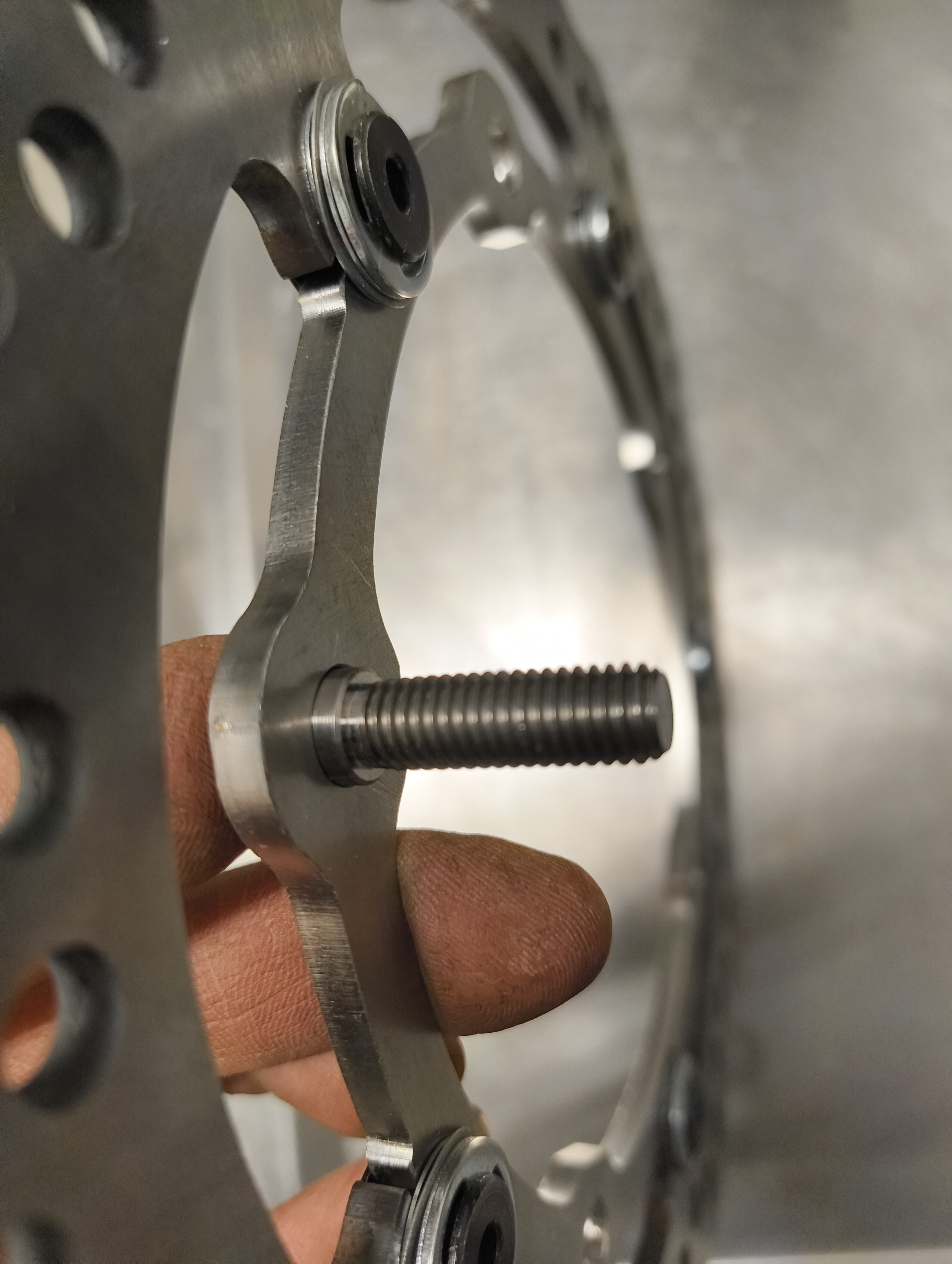

Finale... Als Tüpfelchen auf dem I gibt's noch einen Satz Titanschrauben mit vernünftiger Zentrierung dazu.
Oh weia, das ist so eine zweiteilige schwimmende Bremsscheibe, wie die, die Zero bei ihren Gen 3 partout nicht in den Griff bekommt, die eiern und rubeln und quietschen den Fahrern bis zur Verzweiflung
Vernünftige schwimmende Scheiben sind stand der Technik rubbeln,quietschen nicht. Die Japaner machen das schon min. 30 Jahre. Keine Ahnung was bei Zero falsch ist. Bei BMW ist es mir schon genug.
