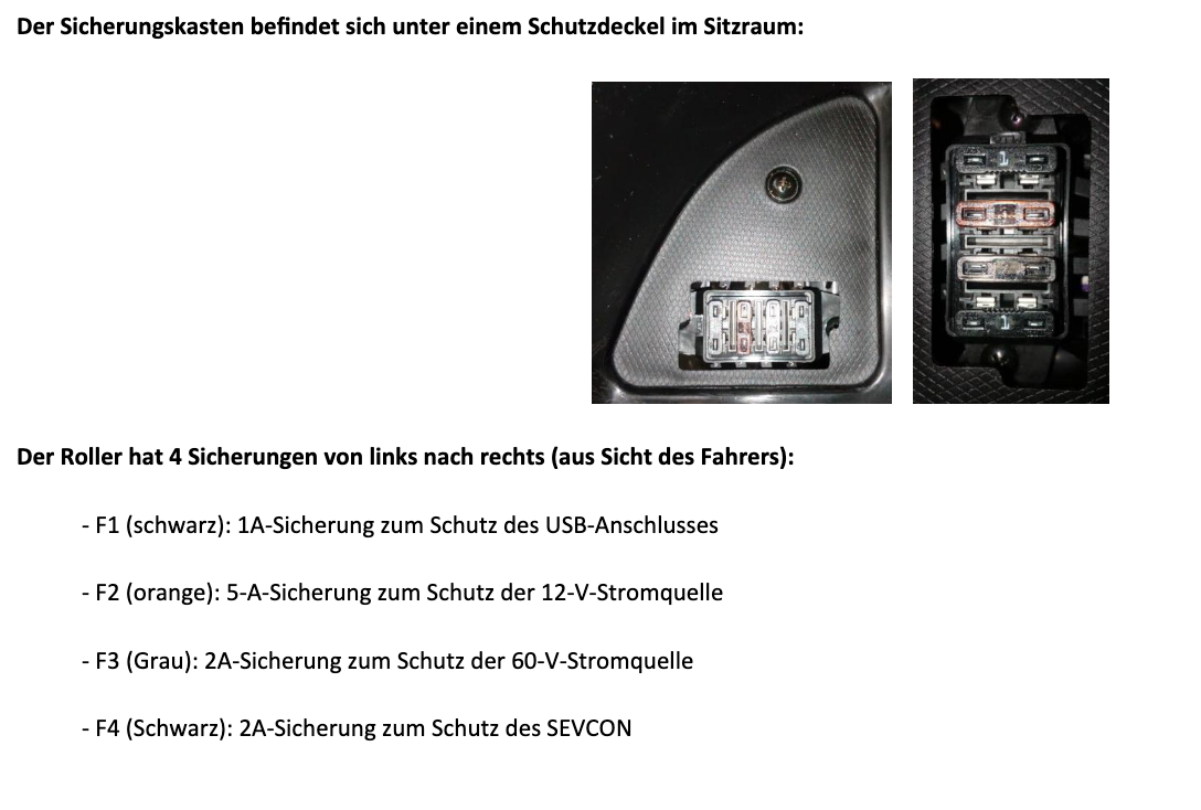

Macht dein Seat noch dieses Silencetypische Geräusch wenn du den Motor auf dem Ständer stehend mit der Hand drehst (Ready muss dafür natürlich an sein)?
Schlüsselreset gemacht?
Ansonsten Sicherung 4 geprüft?
Dann wäre noch eine Sicherung auf dem Sevcon unter der Schwingenabdeckung.
Da könnte man sowieso mal reinsehen, wenn eine Sevcon Silence/Seat nichts mehr macht (Sichtkontrolle Schütz und Kabel).
Ist das die einzige Fehlermeldung oder waren da vorher noch irgendwelche Errorcodes?

  • Wenn ein Multimeter vorhanden ist, kann man mehr oder weniger direkt die Akkuspannung messen zwischen den ganz mittleren belegten Kontakten der OBD-Buchse unter der Sitzbank (4 oder 5, GND) und den Sicherungen F3 und F4 (die haben da so eine kleine Einkerbung wo man mit der Messspitze ran kommt). Roller muss eingeschaltet sein. Alles zwischen 46 und 58 Volt ist ok, alles darunter heißt: Akku leer

Die 4 Sicherungen im Helmfach habe ich gestern schon überprüft.. scheinen alle heile zu sein.

Als erstes könntest du am Sicherungskasten die Akkuspannung messen, damit wir wissen ob (lediglich) das BMS spinnt. Punkt zwei wäre einen anderen Akku im Fahrzeug zu testen. Schlüsselreset hast du definitiv gemacht???
