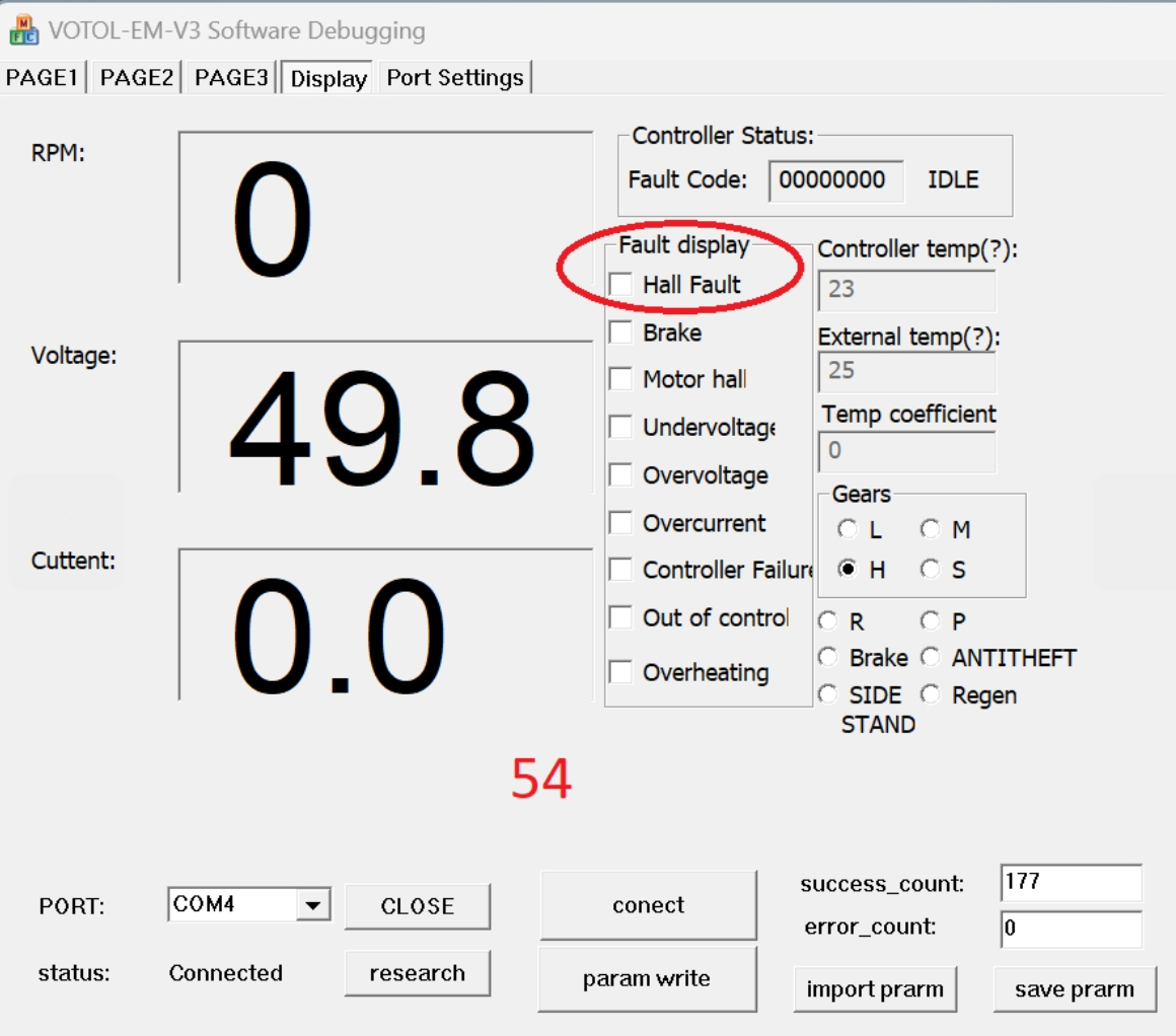

Was passiert wenn du die Polpaarzahl erhöst, werden dann nicht einfach weniger Radumdrehungen ausgegeben.blutsvente hat geschrieben: Mi 26. Mär 2025, 08:16 Einziges Manko ist bis jetzt noch, dass der Tacho 110 anzeigt und die DMG nur 90 fährt.
Bei meinem Fardriver kann ich an Poolparen einstellen was ich will, der Motor läuft immer gleich, wenn ich ein Display dran hätte würde ich siche runterschiedliche Geschwindigkeiten angezeigt bekommen, da sich die RPM in der App mit den Poolparen ändert.
Was gibt es den unter dem Reiter Display zum einstellen?

ist so weit ich es weiß ein virtuelles Display.
Wenn ich mal wieder flüssig bin hole ich mir auch einen FARDRIVE.
Habe gerade die Pole Paare um 4 auf 28 erhöht und bin Probe gefahren.
Also der Tacho geht immer noch vor bei gemessenen GPS 50 zeigt er ca. 60 (kleine Verbesserung),
oben bei Tacho 110 nur noch GPS nur 85. Hab den Votol wieder auf 24 Pole Pairs gestellt.
