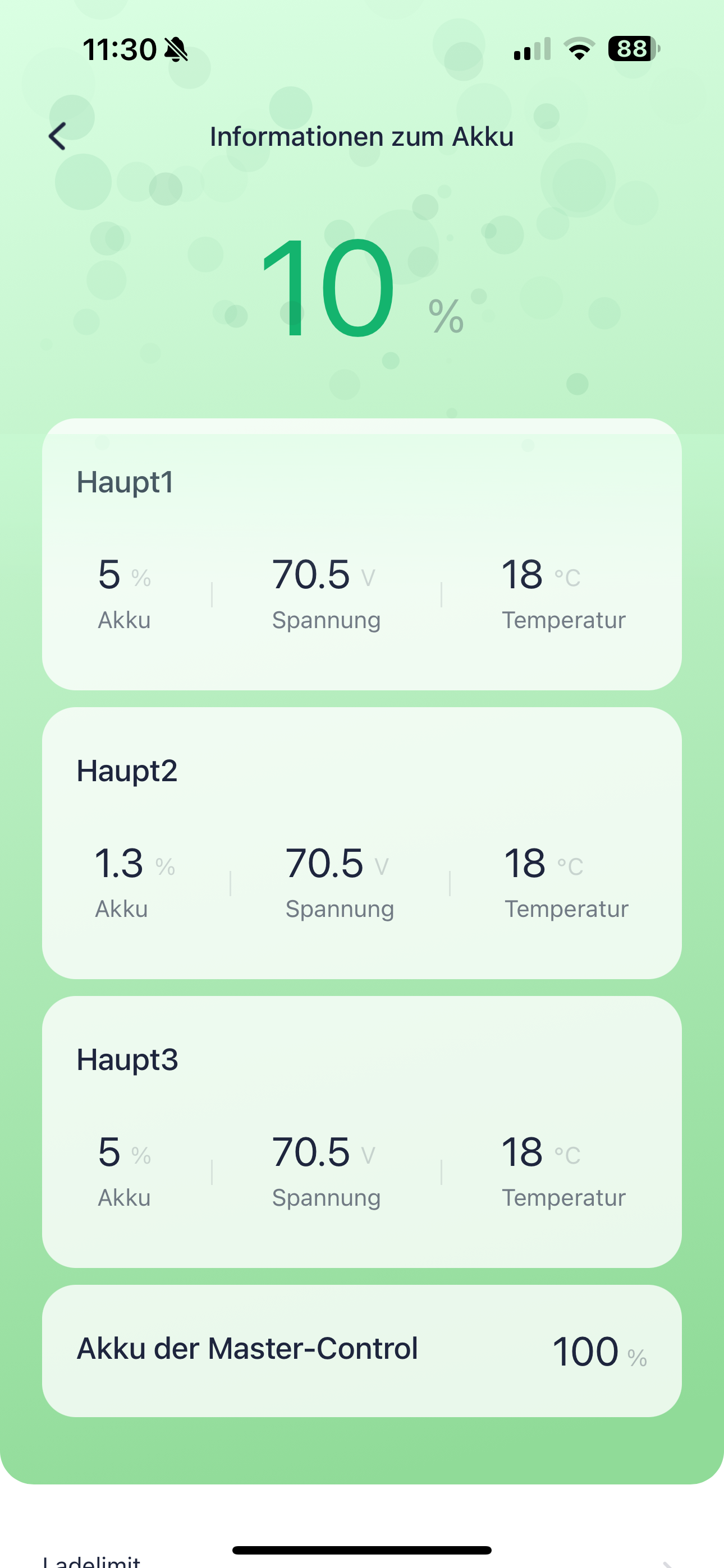

Meiner hat über 3 Monate gestanden (3 Akkus angeklemmt) und hatte noch genügend SoC. Hab allerdings 2 Aufladungen und eine kurze Fahrt gebraucht, bis sich das BMS wieder gefangen hatte.

Wie äussert sich das mit dem BMS ?CarlosTT hat geschrieben: Mo 17. Mär 2025, 16:41 Meiner hat über 3 Monate gestanden (3 Akkus angeklemmt) und hatte noch genügend SoC. Hab allerdings 2 Aufladungen und eine kurze Fahrt gebraucht, bis sich das BMS wieder gefangen hatte.

Z.B. so
Ich hatte auch nach ersten Vollladung komplett unsinnige Zahlen bei den SoC der drei Akku.
