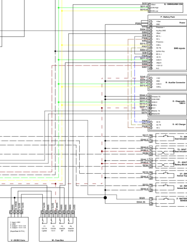

patba hat geschrieben: Do 20. Mär 2025, 22:43 Es gibt 2 unabhängige, und separat geschaltete "Hochvolt-Übergänge". Den eigentlichen für den Fahrstrom zur MCU, der über ein Albright-Schütz im Akku geschaltet wird, und den Ausgang "Vbat E" auf PIN 13 des Multikontakts, der (vermutlich) elektronisch geschaltet wird, und der den DC-Converter bedient. Es gibt mind. 2 sicher nachgewiesene Situationen, bei denen VBatE an ist, der Hauptausgang aber aus:
- bei jedem Laden mit Akku im Roller
- bei der KPLUS OFF Problematik (viewtopic.php?p=349104#p349104)
Es gilt zu klären, ob hier bei SEV OFF auch das Schütz nicht schaltet.
Ich habe mir (um selbst keinen Mist zu verbreiten) gerade noch mal den Schaltplan angesehen: du hast recht, der DC-DC läuft nicht wie ich angenommen habe über die beiden Hochlast Kontakte der Batterie. Es schaltet anscheinend (warum auch immer) das Schütz in der Batterie nicht durch. Das Klacken müsste sonst zu hören sein. Damit können wir wohl das Problem ziemlich sicher auf die Batterie eingrenzen.
Ich würde trotzdem checken wollen ob die MCU keine Probleme im Hochvoltteil hat. Vielleicht ist dadurch das BMS getriggert worden. Denn mehr hängt an diesem Ausgang offenbar nicht dran.
