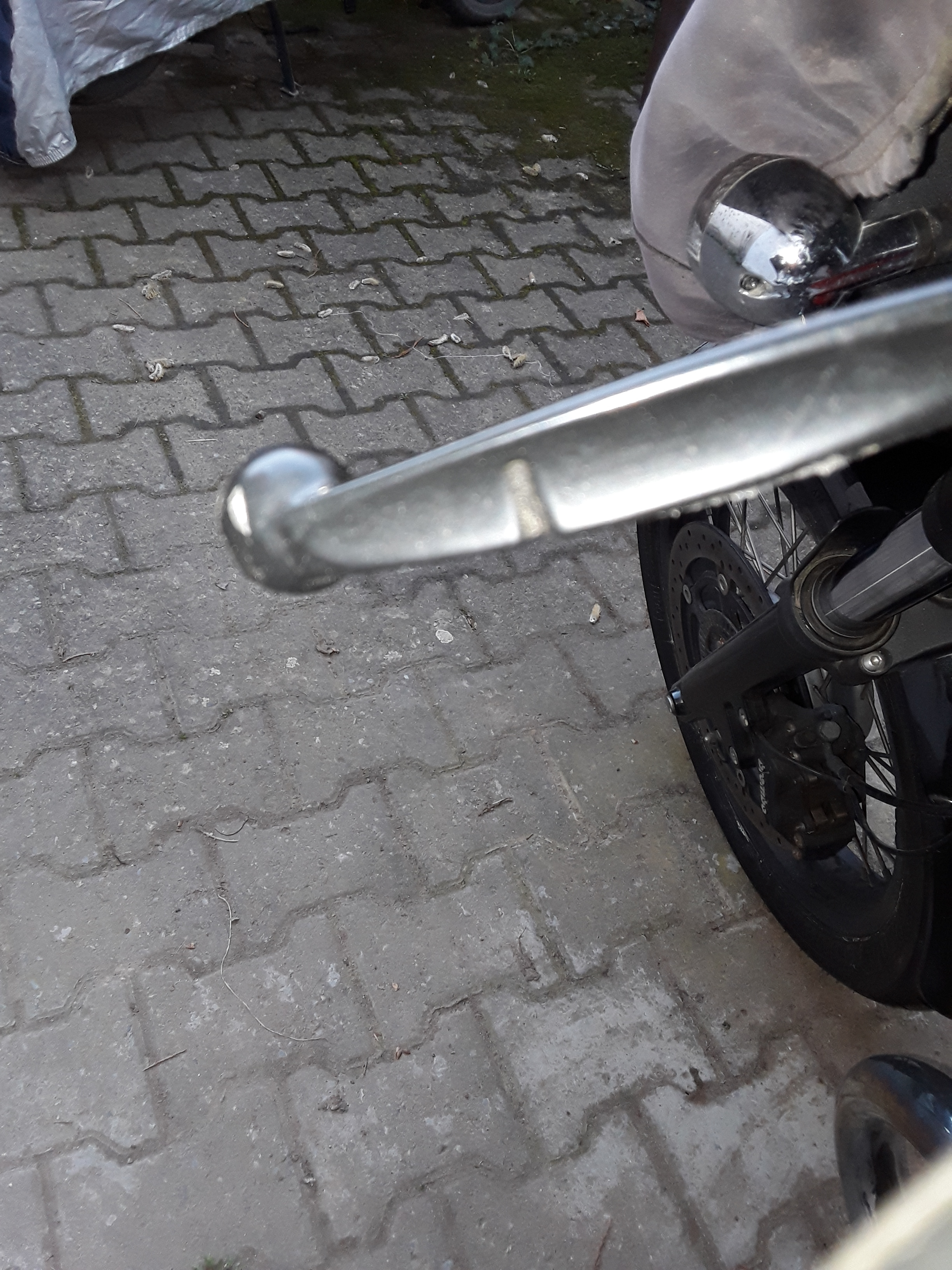

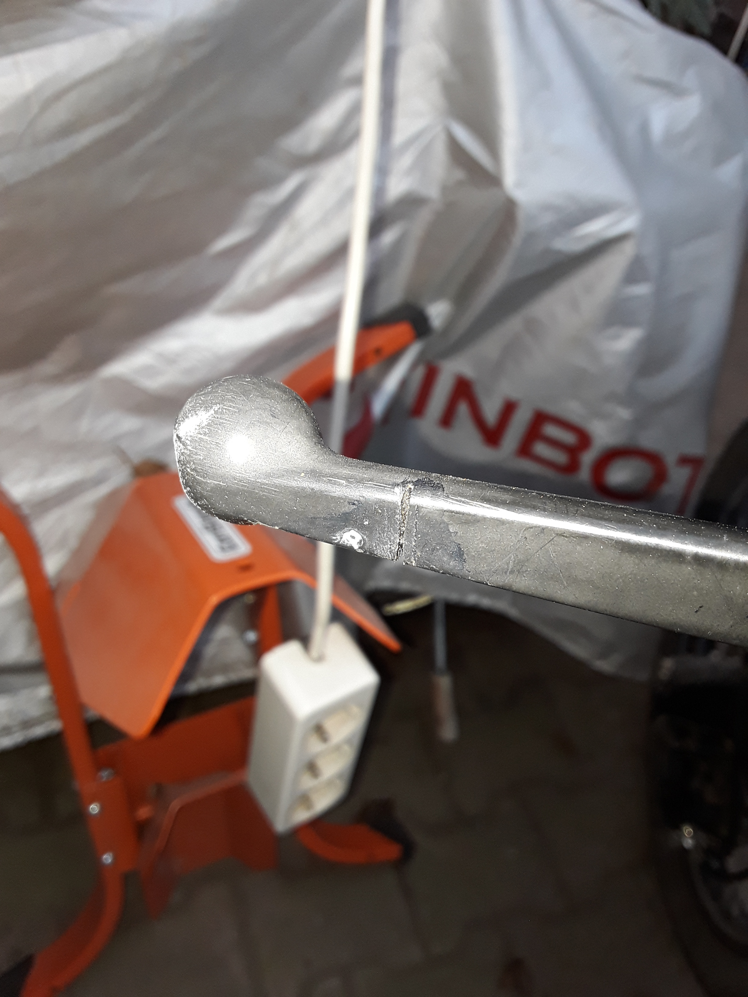

rt.... nix ironisch. Das ist Standart bei Insidern. Also, am äusseren Ende des Hebels wird ein ordentliches Loch gebohrt, oder per Säge eine deutliche Einkerbung eingesägt.
Fällt das Moped um und auf den Hebel so bricht hier das Teil ab.Es geht darum die Zerstörung der kompletten Hebelarmatur , Bremse, resp. Kupplung zu vermeiden. Auch kann man bei einer solchen Kalmadität den Hebel noch kurzstummelig, notfallmässig weiterbenutzen..... mache ich schon 50 Jahre.....

Der ist das egal, nicht falsch verstehen, ziemlich am äusseren Rand sägen, kannste ja mit Wachs, Blei, Feingold, Hühnerkake, Baulehm, Sauerrahmbutter, Griebenschmalz, Propolis, Teer, Silikon oder so was versiegeln, sieht dann niemand... :D das erste Bild ist Original Moto Guzzi.....
