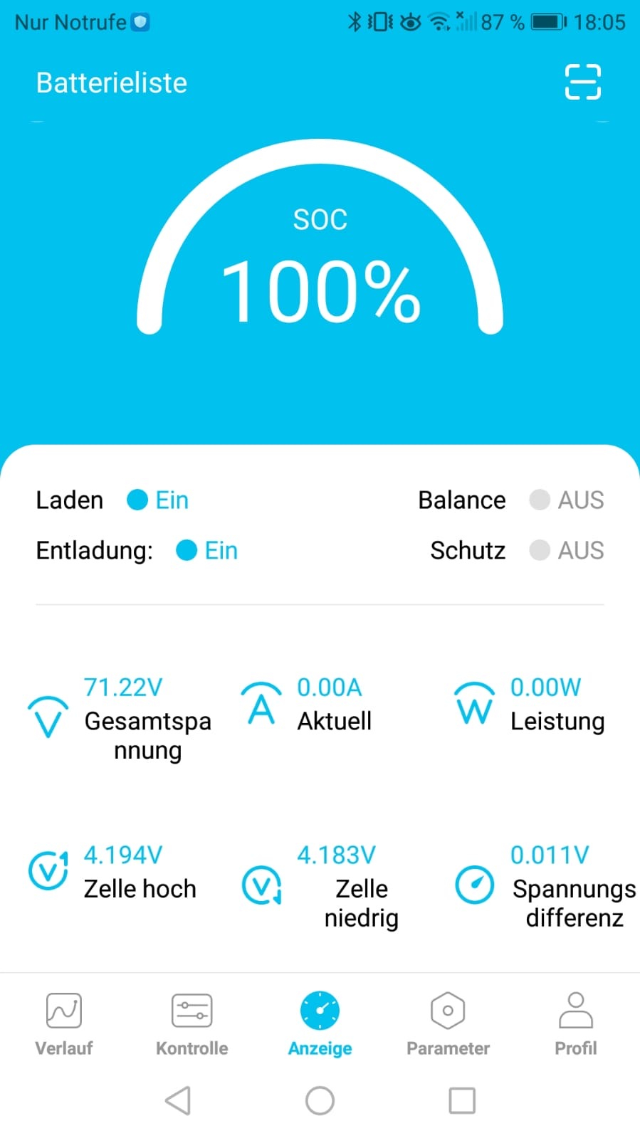

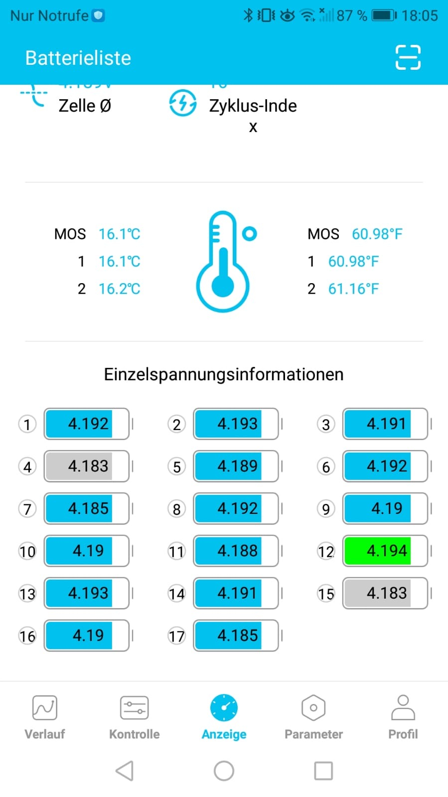

Re: Econelo DTR - Akku TOT
Hallo
Heute habe ich den Akku wieder in die Kiste gepackt mal schauen wie er sich morgen macht
Sieht gut aus, bin gespannt wie er sich unter Last verhält, also mit Aufzeichnung fahren.
Gruß Conny

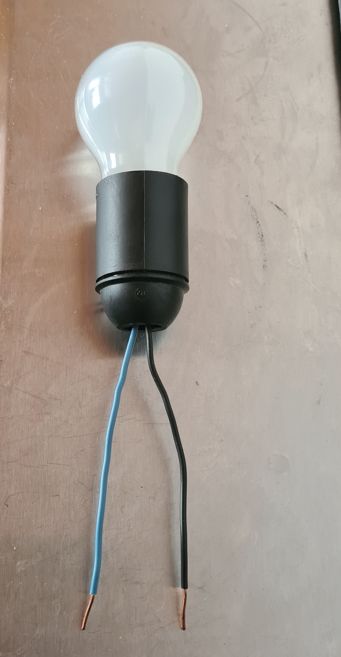

Dann bleibt nur die Öffnung oder mit 100 oder 60W 220 V bis zu 48 Std warten , wenn sie leuchtet LG an schließen und immer wieder laden / entladen bis Spannung steigt. Viel Glück ich konnte meinen auch so wecken.DirkNowe41 hat geschrieben: Di 1. Apr 2025, 22:09Hallo Conny,conny-r hat geschrieben: So 30. Mär 2025, 11:22 Hallo Dirk,
stell den Akku mal sicher ab und laß das LG mal 24 Std oder länger angeschlossen. Im Account immer auch den TYP angeben!
Versuch blieb leider ohne Erfolg.
Gruß Conny
Hallo
Vielleicht klappt es ja bei dir wenn du ne 100W Lampe drauf klemmst? Habe ich hier auch gelesen hat bei mir aber nicht funktioniert.
Die Leuchte wird in die Akku Buchse gesteckt, wenn Du das nicht verstanden hast kann ich Dir auch nicht mehr helfen.Marki hat geschrieben: Mi 2. Apr 2025, 09:08 Hallo
